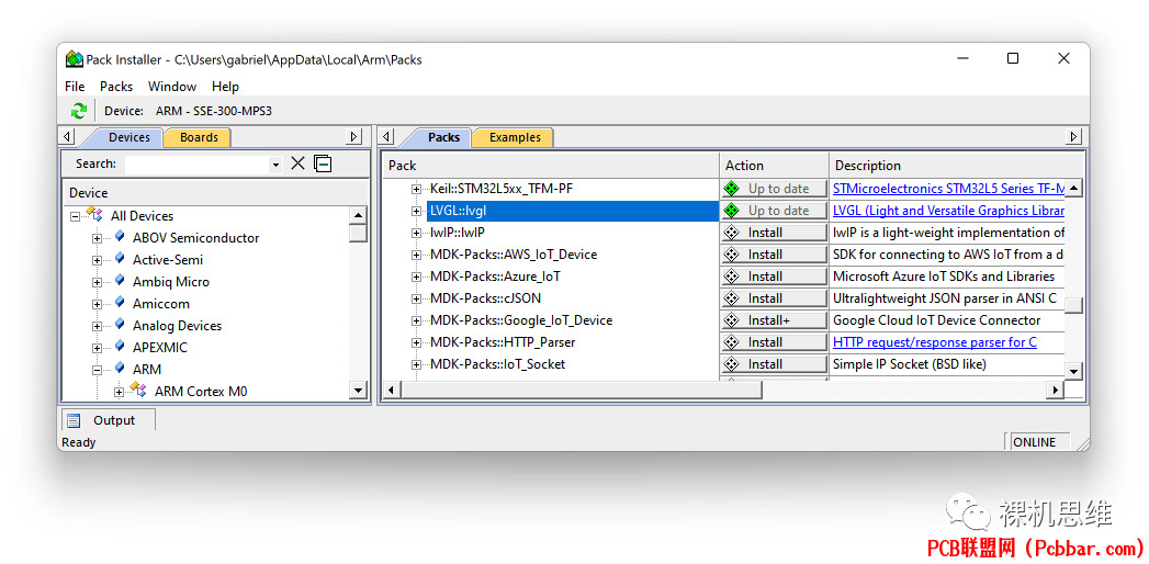

    3、用户也直接通过MDKPack-Installer进行直接安装,就像lwIP那样:
    无论采用哪种方法,一旦完成安装,以后就可以通过Pack-Installer来获取最新版本啦。

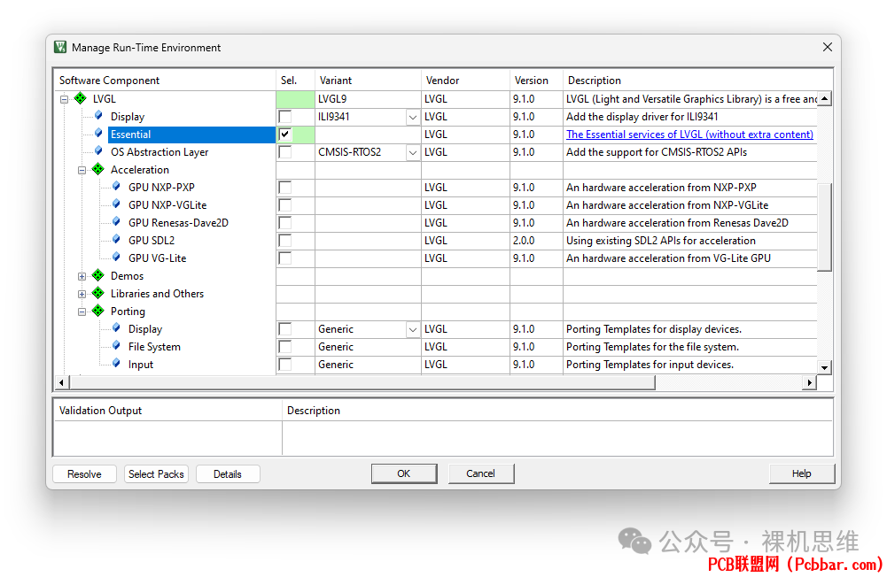

    步骤一:配置RTE

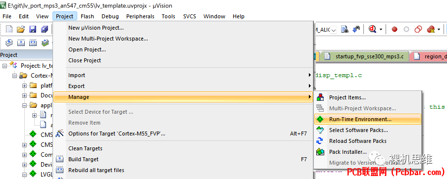

    MDK中通过菜单 Project->Manage->Run-Time Enviroment 打开RTE配置窗口:
    RTE配置界面中找到LVGL(确保下拉列表中选中的是LVGL9),将其展开:

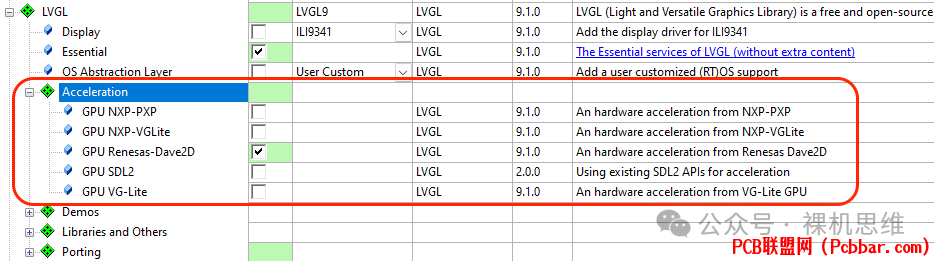

    与其它平台下部署LVGL不同,cmsis-pack允许大家像点菜那样只将所需的模块(或者功能)加入到工程中。值得注意的是:
  • 这里必点的是“Essential”,它是LVGL的核心服务。

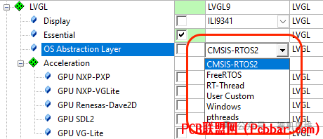

  • 如果你的系统中使用了RTOS,则推荐在OS Abstraction Layer的下拉列表中选择勾选对应的OS支持:
    如果列表中没有你所使用的OS,则可以勾选 User Custom。此时,一个空白的移植模板将会加入你的工程。

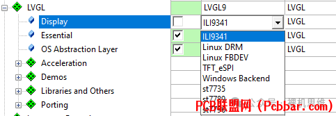

  • LVGL9还针对常见的硬件平台提供了现成的驱动支持,通过Display 下拉列表,我们可以轻松的获取对应的支持——免去移植的烦恼:
  • 如果Display列表中没有我们所需的驱动,或者我们希望自己动手完成移植,则可以通过“Porting”来添加移植所需的模板:

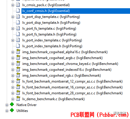

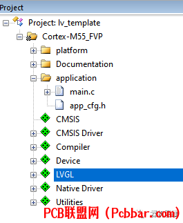

    单击“OK”关闭RTE配置窗口,我们会看到LVGL已经被加入到工程列表中了:
    此时,我们就已经可以成功编译了。
    步骤二:配置LVGL
    将LVGL展开,找到配置头文件 lv_conf_cmsis.h

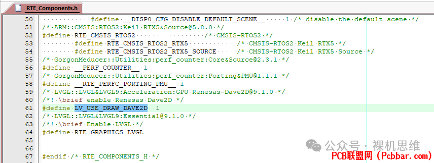

    该文件其实就是LVGL官方移植文档中所提到的lv_conf.h,它是基于lv_conf_template.h 修改而来。值得说明的是,一些模块的开关宏都被删除了,例如:
  • LV_USE_DRAW_PXPLV_USE_DRAW_DAVE2D……这是因为,当我们在RTE配置窗口中勾选对应选项时,cmsis-pack就会自动把对应的宏定义加入到 RTE_Components.h 里——换句话说,再也不用我们手动添加啦!
    其它对LVGL的配置,请参考官方文档,这里就不再赘述。
    步骤三:使用模板进行移植

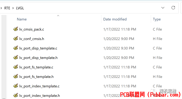

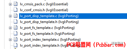

    当我们在RTE中选择了porting下的模块后,对应的移植模板会被加入到工程列表中。
    它们是可以编辑的,保存在当前工程的RTE/LVGL目录中。
    这些模板极大的简化了我们的驱动移植过程,下面,我们将以lv_port_disp_template为例,为大家介绍这些模板的使用方法:

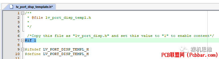

    1、打开 lv_port_disp_template.h,将开头处 #if 0 修改为 #if 1,使整个头文件生效:

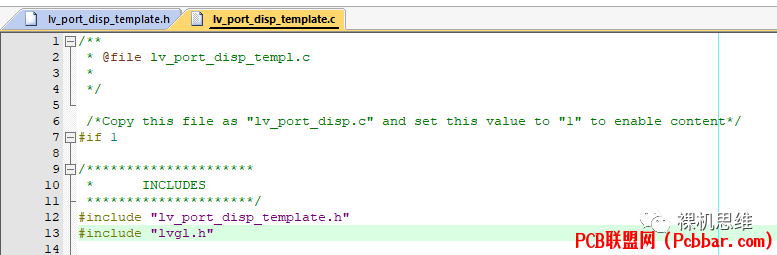

    2、打开 lv_port_disp_template.c,将开头处 #if 0 修改为 #if 1,使整个远文件生效。

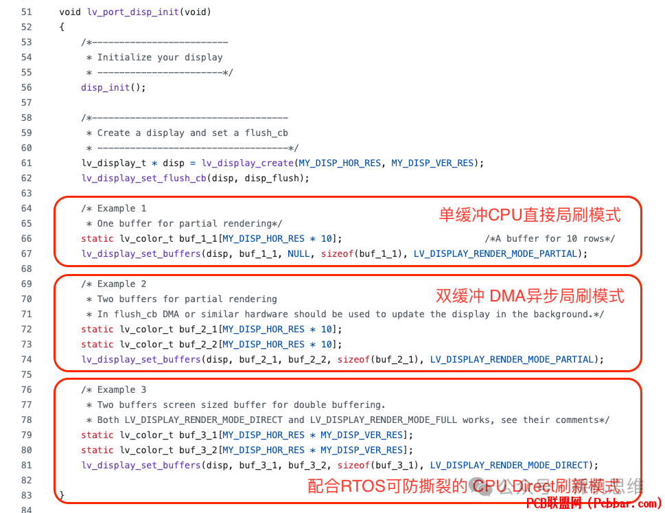

    4、根据官方 porting 文档的指导,根据你的硬件实际情况,在三种缓冲模式中做出选择:
    需要特别强调的是:如果你的系统没有 DMA或者替用户完成Frame Buffer刷新的专门LCD控制器,那么双缓冲其实是没有意义的(因为无论如何都是CPU在干活,因此不会比单缓冲模式有任何性能上的本质不同)

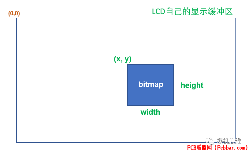

    这里,5个参数之间的关系如下图所示:
    简单来说,这个函数就是把 bitmap 指针所指向的“连续存储区域” 中保存的像素信息拷贝到LCD的一个指定矩形区域内,这一矩形区域由位置信息(x,y)和体积信息(widthheight)共同确定。很多LCD都支持一个叫做“操作窗口”的概念,这里的窗口其实就是上图中的矩形区域——一旦你通过指令设置好了窗口,随后连续写入的像素就会被依次自动填充到指定的矩形区域内(而无需用户去考虑何时进行折行的问题)。

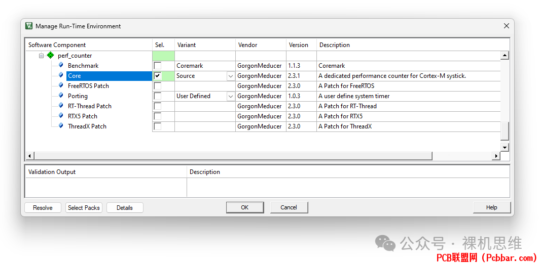

    步骤二:在工程中部署 perf_counter打开RTE配置窗口,找到 Utilities 后展开,选中 perf_counterCore
    需要说明的是,无论你用不用操作系统,这里关于各类操作系统的 Patch 你即便不选择也能正常工作,不必担心。单击OK后即完成了部署。
