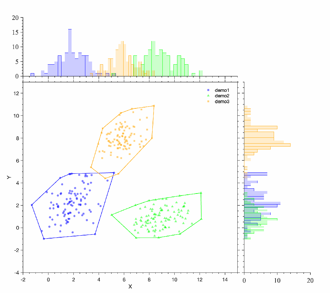

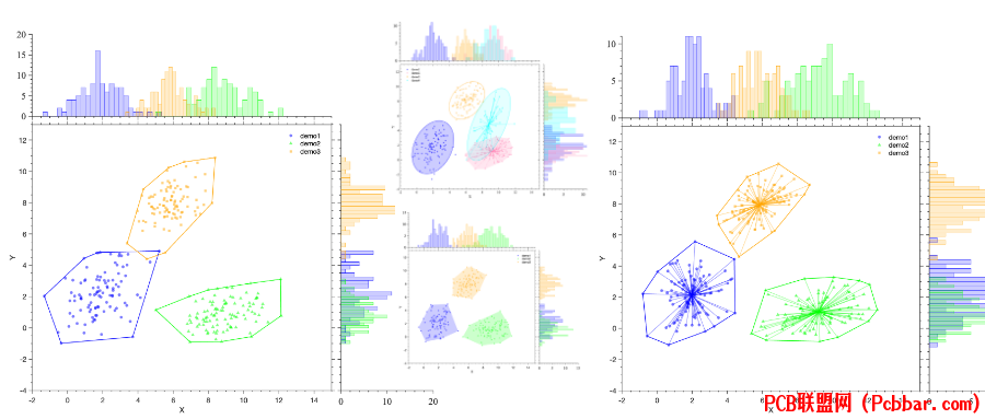

8 r& p$ D( K8 F  {" w前面几篇推文详细的介绍了散点图和边际图的画法【MATLAB|回归曲线|置信区间|边际图|核密度填充图、MATLAB|聚类散点图|边际图|核密度填充图】,今天特意添加边际直方图的画法,喜欢此推文的小伙伴们记得点赞+关注+分享!【尊重作者劳动成果,转载请注明推文链接和公众号名】
3 Q& D7 O2 }8 S: t9 m3 r, u$ i/ M7 `效果效果图图! H. N1 a# `; @5 J
边际直方图效果图

绘图工具函数
  • classdef PlotDensHist    %--------------------------------------------------------------------------    % @Author: 好玩的Matlab    % @公众号:好玩的Matlab    % @Created: 09,06,2023    % @Email:2377389590@qq.com    % 尊重劳动成果,转载请备注推文链接和公众号名。    % @Disclaimer: This code is provided as-is without any warranty.    %--------------------------------------------------------------------------    properties        XData;       % x数据        YData;       % y数据        FillColor;   % 填充颜色        FaceAlpha;   % 透明度数        HFig;        % 图形句柄    end    methods        function obj  = PlotDensHist(sHdl)            % 设置默认参数            obj.XData = get(sHdl, 'XData');            obj.YData = get(sHdl, 'YData');            obj.FillColor = get(sHdl, 'CData');            obj.FaceAlpha = get(sHdl, 'MarkerFaceAlpha') * 0.4;$ o# x  F6 @& ~: Q
                obj.HFig = gcf;        end        function plotDensHist(obj)            hFig = obj.HFig;  % 获取当前figure的句柄            axesPositions = {[0.07, 0.07, 0.65, 0.65],...   % 主图                [0.07, 0.07, 0.65, 0.65],...               % 与主图重合                [0.07, 0.74, 0.65, 0.2],...                % 顶部区域                [0.74, 0.07, 0.2, 0.65]};                 % 右侧区域            axObj = findall(hFig, 'Type', 'axes');            hFig.Position = [439 76 891 790];            axesCount = length(axObj);            if axesCount == 1                ax = gca;                ax.Box = 'on';                ax.Position = axesPositions{1};                topAxes = axes('position', axesPositions{3});                rightAxes = axes('position', axesPositions{4});            end            % 遍历所有 Axes 对象            for i = 1:length(axObj)                ax = axObj(i);  % 获取当前 Axes 对象                pos = get(ax, 'Position');  % 获取当前 Axes 对象的 Position 属性2 v3 p/ n$ z) [$ a3 |; e% n* L
                    % 检查 Position 是否匹配                if sum(abs(pos - axesPositions{1})) 1e-6                    mainAxes = ax;                elseif  sum(abs(pos - axesPositions{3})) 1e-6                    topAxes = ax;                elseif sum(abs(pos - axesPositions{4})) 1e-6                    rightAxes = ax;                end            end            xi = obj.XData;            yi = obj.YData;            nbins = round(length(xi) / 4);            % 这里绘制到topAxes            if ~isempty(topAxes)                axes(topAxes);                hold on;                histogram(topAxes, xi, nbins, 'FaceColor', obj.FillColor, ...                    'EdgeColor', obj.FillColor, 'FaceAlpha', obj.FaceAlpha, 'LineWidth', 0.5)                topAxes.YDir = 'normal';                topAxes.XMinorTick = 'on';                topAxes.YMinorTick = 'on';                topAxes.TickDir = 'out';                topAxes.TickLength = [.011 .01];                topAxes.XTickLabel = {};                topAxes.Visible = 'on';                topAxes.Box = 'off';                topAxes.LineWidth = 1.2;                topAxes.FontSize = 18;                topAxes.FontName = 'Times New Roman';                topAxes.XLim = ax.XLim;                topAxes.Box = 'off';            end4 `5 |9 ?1 C; M5 x# |' p3 L3 a
                % 这里绘制到rightAxes            if ~isempty(rightAxes)                axes(rightAxes);                hold on;                histogram(rightAxes, yi, nbins, 'FaceColor', obj.FillColor, 'Orientation', 'horizontal', ...                    'EdgeColor', obj.FillColor, 'FaceAlpha', obj.FaceAlpha, 'LineWidth', 0.5)                rightAxes.YDir = 'normal';                rightAxes.XMinorTick = 'on';                rightAxes.YMinorTick = 'on';                rightAxes.TickDir = 'out';                rightAxes.TickLength = [.011 .01];                rightAxes.YTickLabel = {};                rightAxes.Visible = 'on';                rightAxes.Box = 'off';                rightAxes.LineWidth = 1.2;                rightAxes.FontSize = 18;                rightAxes.FontName = 'Times New Roman';                rightAxes.XLim = topAxes.YLim;                rightAxes.YLim = ax.YLim;                rightAxes.Box = 'off';            end            % 绑定X Y            linkaxes([mainAxes, rightAxes], 'y')            linkaxes([mainAxes, topAxes], 'x')        end    endend这个函数定义了PlotDensHist的MATLAB类,用于创建一个带有附加边际分布信息的直方图图形。以下是对该函数的分析和介绍:类属性:
    ) E, ?+ h9 w: @+ G( J6 ]; dXData:存储主图中的X轴数据。
    . A+ ^" W/ ]  P. LYData:存储主图中的Y轴数据。
    ( s: E8 q, c$ NFillColor:存储直方图的填充颜色。
    , @9 i: t( N9 P: Q, _
    FaceAlpha:存储填充区域的透明度。0 ~+ `4 r9 E4 I  o
    HFig:存储图形句柄。6 W' h$ K/ S0 o' [) X- ^: O
    3 f$ @5 P( \1 m$ z8 Q5 `8 ?
    8 b& k9 E4 N1 i* ?- P0 W根据句柄的形式调用。2 ^% W8 ^6 L3 G
    构造函数 PlotDensHist(sHdl):5 b, k! G: z$ X
    该构造函数接受一个图形句柄 sHdl 作为输入参数,并从该图形句柄中提取相关属性值,以初始化对象的属性。这些属性包括X轴数据、Y轴数据、填充颜色、线条颜色等。
    / S/ j3 W' C& v$ N* X9 Z& ~构造函数将这些属性存储在对象的属性中,并设置默认的绘图参数。
    " G$ g0 j9 Y9 r7 j9 k
    plotDensHist 方法:, Q" T2 U" D' w. e0 P
    plotDensHist 方法用于在MATLAB图形中创建直方图,并添加附加的边际分布信息。( j8 U. L# P. e$ K  f) C; l
    该方法首先获取当前图形的句柄 hFig,然后创建主图、顶部区域和右侧区域的坐标轴位置。% j* |/ t5 f) O" I
    主图的数据来自对象的属性 XData 和 YData,并根据对象的其他属性(如填充颜色、线条颜色等)来绘制直方图。
    6 A& a2 M1 O; ?% e5 d! t1 X顶部和右侧区域分别用于绘制边际分布的直方图,使用的数据分别是 XData 和 YData。% R/ L, N3 Y- |) K: i
    方法还设置了坐标轴的各种属性,如刻度线样式、字体大小等。- ~1 a7 b4 I  |, g9 I' Y' g
    最后,通过 linkaxes 方法将主图和边际分布区域的坐标轴连接在一起,以确保它们在缩放时保持一致。# t3 o9 H/ E- Q1 y- ~
    [/ol]案例
  • clc;clear;close all;d1=repmat([2 2],100,1) + randn(100,2)*[1 .5; 0 1.32];d2=repmat([9 1],100,1) + randn(100,2)*[1.4 0.2; 0 0.98];d3=repmat([6 8],100,1) + randn(100,2)*[1 0.5; 0 1];
    8 q# x7 @% l4 ^+ r# ^% 使用scatter函数绘制散点图hold onsh1=scatter(d1(:,1), d1(:,2),'filled','CData',[0,0,1],'MarkerFaceAlpha',0.5,'MarkerEdgeColor','none','Marker','o');sh2=scatter(d2(:,1), d2(:,2),'filled','CData',[0,1,0],'MarkerFaceAlpha',0.5,'MarkerEdgeColor','none','Marker','^');sh3=scatter(d3(:,1), d3(:,2),'filled','CData',[1,0.6471,0],'MarkerFaceAlpha',0.5,'MarkerEdgeColor','none','Marker','s');' q( x; q" o% {: {/ B  U$ [
    % 画出凸包k1 = convhull(d1(:,1), d1(:,2));k2 = convhull(d2(:,1), d2(:,2));k3 = convhull(d3(:,1), d3(:,2));line(d1(k1,1), d1(k1,2), 'Color', [0 0 1],'LineWidth',1.2)line(d2(k2,1), d2(k2,2), 'Color', [0,1,0],'LineWidth',1.2)line(d3(k3,1), d3(k3,2), 'Color', [1,0.6471,0],'LineWidth',1.2)legend('demo1','demo2','demo3','box','off','Location','best')% 设置标签和标题ax=gca;box onax.XLim=[-2,15];ax.YLim=[-4,13];ax.XLabel.String='X';ax.YLabel.String='Y';ax.Title.String='';4 s4 ?0 V. `' J8 J
    ax.GridLineStyle = '-.'; % 设置网格线样式为虚线ax.GridColor = 'k'; % 设置网格线颜色为红色ax.XGrid = 'off'; % 关闭X网格线ax.YGrid = 'off';  % 打开Y网格线, K0 r- t8 Y+ C% y7 g' g% ^/ m& d+ Y
    ax.LineWidth = 1;            % 设置坐标线宽ax.XMinorTick = 'on';        % 打开x次要刻度线ax.YMinorTick = 'on';        % 打开y次要刻度线ax.TickDir = 'out';           % 设置刻度线方向向外ax.FontSize = 14;            % 设置坐标字体大小% t# g) l5 j/ o+ k" Y2 K
    Phdl1=PlotDensHist(sh1);Phdl1.plotDensHist();Phdl2=PlotDensHist(sh2);Phdl2.plotDensHist();Phdl3=PlotDensHist(sh3);Phdl3.plotDensHist();
