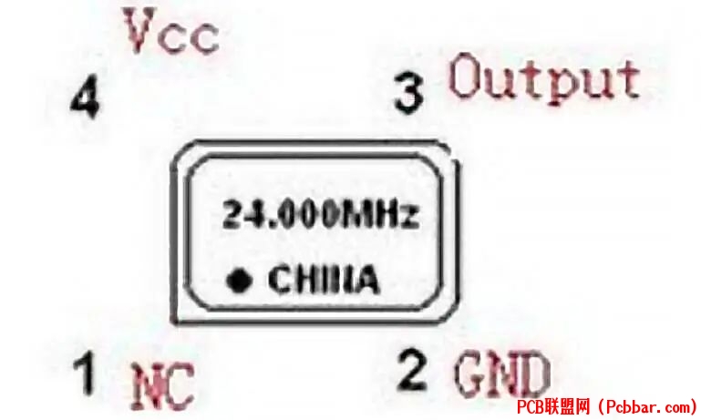

/ l6 X8 M5 q# x, q5 g( G5 x1.2有源晶振" e0 n* i7 @- C* E2 I) u
, j: B' X; ?9 t# W- I( d有源晶振一般4个脚,一个电源,一个接地,一个信号输出端,一个NC(空脚)。
% i8 Y  L9 o, c有源晶振根据封装不同,管脚排列不同(打点的为1脚,逆时针看)有个点标记的为1脚,按逆时针(管脚向下)分别为2、3、4。
9 |5 ^" r0 y. t/ P有源晶振通常的用法:一脚悬空,二脚接地,三脚接输出,四脚接电压。7 s6 O7 Y1 d" X
方形有源晶振引脚分布:5 D* _* {' B- l) p1 ?; Y

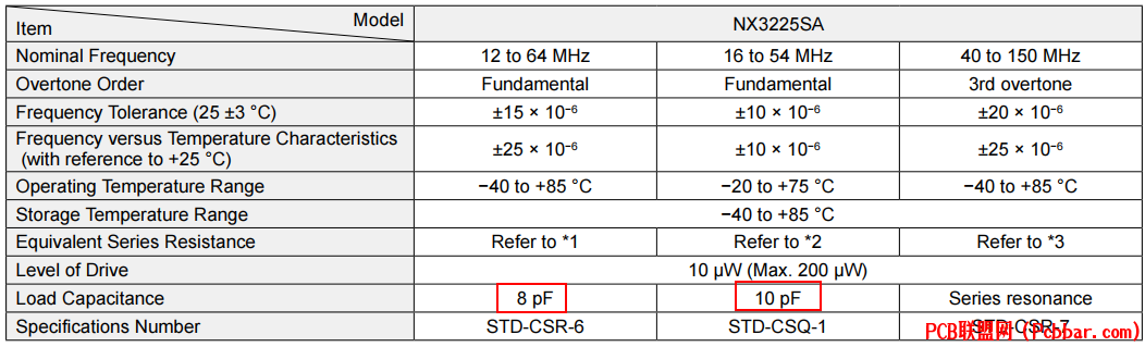

2.13225贴片晶振
) m+ e( h+ G9 I* s
% Q8 `1 N# b9 O下面介绍的是NDK公司的NX3225SA晶振,数据手册见文末链接。6 ^/ N5 B: Z' X  @+ J- ?
  `; Z/ t0 b) |, K$ [/ Q- ]7 m' w
% U' e6 g. P/ R; t
' E( b0 V/ n0 t( A. `

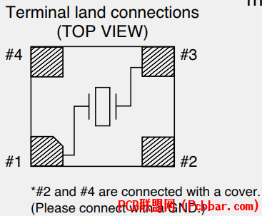

3225贴片晶振是无源晶振。也有有源晶振,但是我们常用的是无源晶振。
. C! s  U% n8 p( H! Y# l# j, W以下说的是无源晶振:
; s/ u0 c  R& A+ }3 [* w3 ?: E6 `Load Capacitance 负载电容* Y$ W# g. a" _6 A
, W3 T) Q8 l. P: B0 H1 d4 S根据经验,个人建议配18PF电容。
  `3 D) H- g* V; ~  G7 i! h2脚和4脚和屏蔽罩相连,接GND- ~! C& ^3 _9 y# q+ I$ C
* x3 Q/ U% b0 q5 u) N; s; c9 `# `8 E% [. v

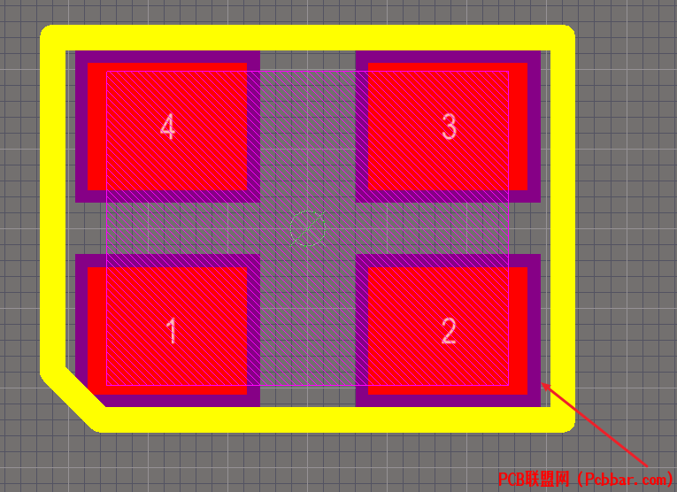

6 z4 ]2 b5 o7 a" l4 E1 P1 E无源晶振底面视图:底面视图中箭头指的焊盘和对角的焊盘是连通的,和晶振的盖子也是连通的,在线路板上使有时接地和不接地都没有关系。这两个焊盘的主要作用是在贴片时更好的把晶振固定在线路板上。也就说2和4是相连的,因为外形是长方形的,所以焊接时不用注意方向。: q. ]' D0 U$ l; Z0 A# k
贴片晶振有一个脚位有一点缺口,是的,从这个缺口开始,顺时针数,就可以清楚的分辨出脚1、脚2、脚3、脚4;# O1 c5 P  z. t% `$ q/ b* M

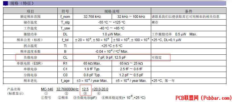

2.2MC-146/MC1566 U; M1 ?- {% Z: `. O. _' M
3 I% L0 X6 G, `; J$ g6 |  V
MC-146/MC156的数据手册见文末链接。
/ j7 e: D: C: p" {
( }( v, S7 \$ @0 z无源晶振,用于RTC时钟晶振,32.768KHZ' B: Q6 s# M7 Z, b; g; L
! f1 a/ j$ S& y- A( F  N负载电容采用9到15PF的都行。. N7 Y# f2 D- n; Q" L

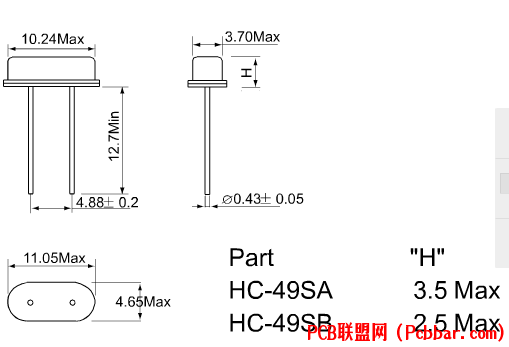

2.3HC-49系列
* S8 F- e+ E6 e. Q3 H
0 d1 @) x2 }  d" X) r% o: c首先HC-49S、HC-49U、HC-49SMD都是石英晶振的封装类别,无源晶振系列,是现在石英晶振使用较广的几个产品,因其造价成本较低且精度稳定度等符合民用电子设备,所以受到工厂的喜欢。水晶材质(二氧化硅)的芯片材料的压电特性能将电能与机械能相互转换,产生稳定的频率。
# L+ l) W3 |0 }/ EHC-49S(12mhz)属于直插式石英晶振封装,直插2脚,高壳体积为10.5*4.5*3.5mm矮壳体积10.5*5*.0*2.5mm属国际通用标准,普通参数标准负载电容为20PF(12PF、16PF、30PF等)精度为±20PPM、±50ppm等电阻120Ω,参数标准方面跟HC-49U、HC-49SMD无差别。
1 d* O. [. M4 P* m4 i  l. _- u
. H+ Y8 Y1 p% E& T# a

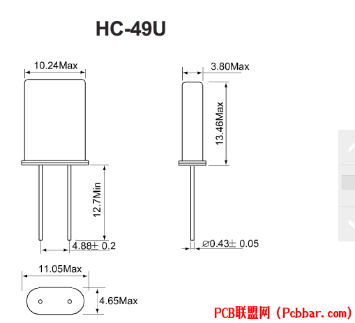

HC-49U,也是直插式2脚晶振,体积为11*4.5*13.4mm,功能应用跟HC-49S几乎无差别,因体积比49S大,造成电路板空间的浪费且造价成本较高现在已经渐渐被HC-49S封装所代替。注意一点的是HC-49U跟HC-49US是不同的,HC-49US指的是HC-49S而不是HC-49U。
$ q; F' S+ c: f- m
! S6 @) j. W7 U. h2 z$ N

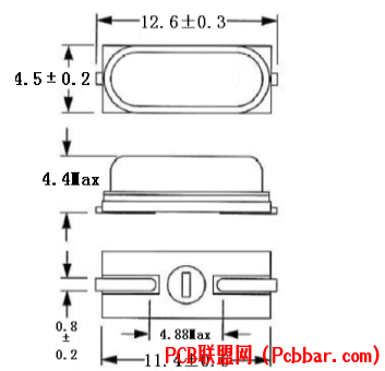

HC-49SMD,俗称“假贴片”,这个是贴片式2脚晶振,除了引脚,其他参数跟HC-49S一样,体积10.5*4.5*3.5mm,确切的说HC-49SMD是通过将HC-49S压扁脚-套上垫片-剪脚压紧-编带等生产工序加工而来,因材料以及加工成本的增加所以会比HC-49S造价要贵,常用频点有8MHZ、12MHZ、11.0592M
2 z0 ]' a2 o: a HZ、13.560MHZ等。3 d8 E$ A1 c  i1 y
