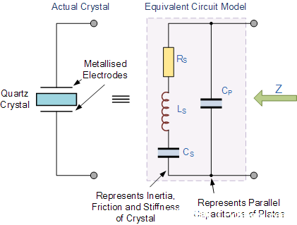

/ [" O4 l. ^0 L9 I9 i下图展示了:石英晶体的等效电路是一个串联的RLC电路。
; `8 y$ m$ j7 D4 L6 L3 |5 _' j: `4 S3 a! ]5 m6 K6 @. J
) g* `6 c& r& F$ X* @5 x▲ 石英晶体等效模型, \2 j) X7 _7 a% d$ M$ A/ R
; n( Y$ k5 a* c: i0 [" ~该电路代表晶体的机械振动,与电容Cp并联,电容Cp代表与晶体的电连接。石英晶体振荡器倾向于朝着其“串联谐振”方向运行。晶体的等效阻抗具有串联谐振,其中Cs在晶体工作频率下与电感Ls谐振。该频率称为晶体串联频率?s。如上图所示,除了Ls和Cs与并联电容器Cp谐振外,还有一个第二频率点是由于并联谐振而建立的第二频率点。9 x) {% ~" I+ D) b+ w0 f) Z4 S

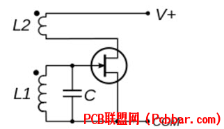

阿姆斯壮晶体振荡器
- a( g$ c% W, Z- j5 c9 q该电路一直流行到1940年代。这些在再生无线电接收机中被广泛使用。在该输入中,来自天线的射频信号通过一个额外的绕组磁性耦合到振荡电路中,并且减少了反馈,以在反馈环路中进行增益控制。最后,它产生了一个窄带射频滤波器和放大器。在该晶体振荡器中,LC谐振电路被反馈环路取代。% L6 q% O* x& Y9 @# w# }. p- N% n
, }; [' x2 |  p- A. S
▲ 阿姆斯壮晶体振荡器

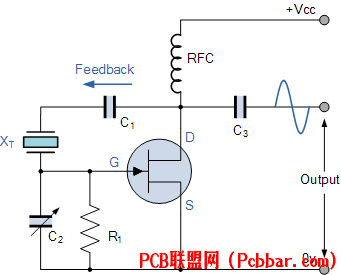

  x: e+ Y9 w# ~% K# V0 l皮尔斯晶体振荡器
, T" |8 V$ m! {8 w9 J& n/ y2 g在这个简单的电路中,晶体确定振荡频率,并以其串联谐振频率工作,?s在输出和输入之间提供低阻抗路径。谐振时有一个180 度的相移,使反馈为正。输出正弦波的幅度限制为漏极端子的最大电压范围。
; l: b, U. U) h" \* f2 o' g! M
2 F& q$ m, b3 X. H# \( F+ t* U▲ 皮尔斯晶体振荡器

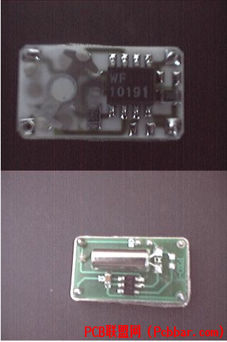

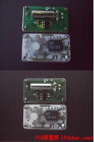

我们可以直接看有源晶振的解剖图,可以看到晶体振荡器和外部电路。
# ^* D! k8 A- f$ i$ a* M6 C+ o+ e: c
2 s& q' l" k/ m; x; G3 J% u8 B
; X! }0 I: u' h6 j0 `* k
0 `' `2 X9 u4 T: n3 I
8 f! z6 p' H) m& E
▲ 有源晶振解剖图

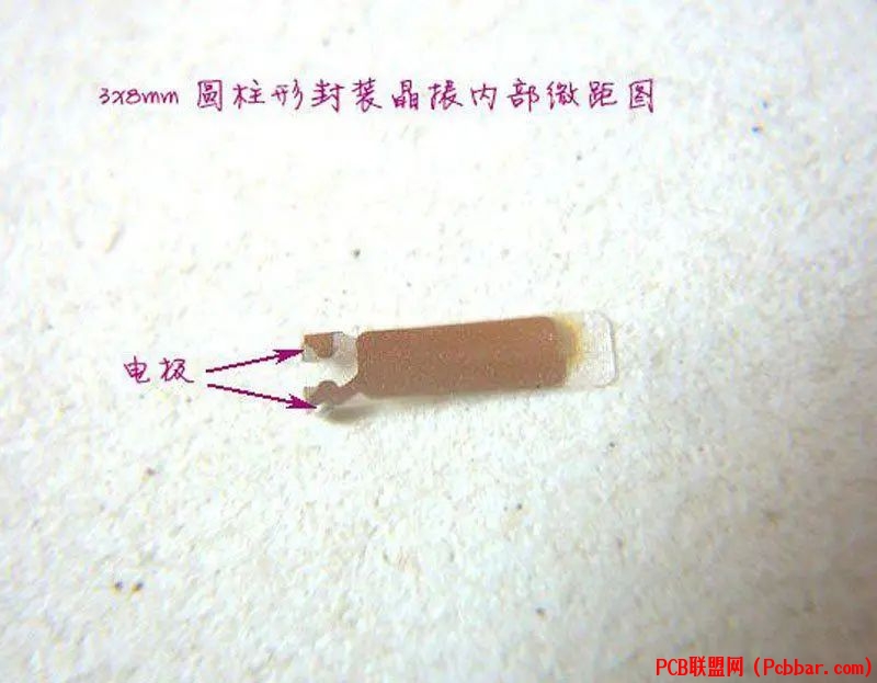

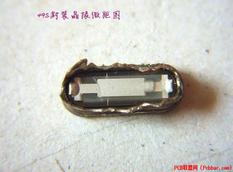

下面看一下无源晶振的解剖图,只看到了晶振振荡器。4 R' k" K% E- D& }% }! s
7 c8 [: J5 O8 r( G# F8 P+ B
( K- T6 u3 u" ^* V! L% i' R# v
7 T; H  _( j/ l) X+ E▲ 无源晶振解剖图,左右滑动查看更多* v  ?+ z+ R! ^5 q

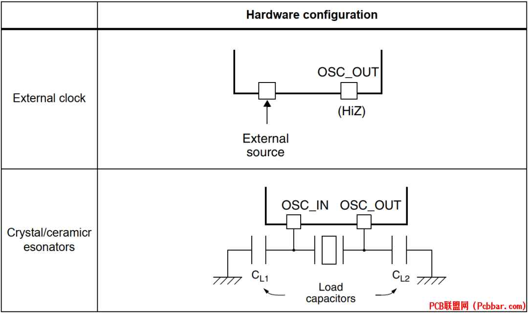

以STM32F207为例,一般情况下外部高速时钟(HSE)我们接25M的无源晶振。在用户手册中ST提供了两种方式:" u& y# F7 y" [% Z; }  {
6 Y) Z, u4 Q. [' m
# K6 v' a& f# \+ S
▲ HSE时钟源
% U/ d# U( _1 i" P2 f+ G  s4 G+ d  m5 R
5 C# w7 Q4 H, q6 Q6 u  u1 k8 b' B7 Q外部高速时钟(HSE)可以通过两个时钟源产生:3 h0 G" a! b/ W- }3 O& n; \7 D( U: L3 I
1、外部晶体/陶瓷谐振器; L3 d4 d- @$ V% F/ N( t
2、外部用户时钟) v$ N/ [  V) I0 I* [+ E# y5 W
在外部时钟模式中,直接向OSC_IN引脚输入25MHZ的时钟信号,OSC_OUT处于高阻态。也就是说,我们可以外接有源晶振,但是上文说到,一般有源晶振价格都会高一点,很少有外接有源晶振的案例。( o. ^7 s6 F3 x9 ]# z8 S$ k, @
上面我们说到,STM32内部集成了晶体振荡器的外部电路,如果外接无源晶振,STM32理论上可以通过禁止部分电路,达到关闭外部高速时钟(HSE)的目的。2 H2 i" n; V& S- M" k

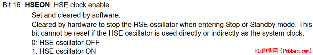

事实上,在STM32F207的RCC时钟控制寄存器(RCCclock control register)的16位HSEON,用来打开或关闭HSE振荡器。3 ~, ?) u4 _: ~7 P0 }
+ `4 p7 X: Q+ s' r由软件置1和清零。
& T2 h6 s2 O. D  M, Q$ D由硬件清零,用于在进入停机或待机模式时停止HSE 振荡器。如果HSE 振荡器直接或间接用于作为系统时钟,则此位不可复位。

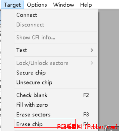

4 S- h3 M! b$ |. s  K/ ]还有另一种方法,我们使用Jlink的J-FlashARM工具,擦除全片数据,再次上电,发现没有波形。6 F& G- B6 d' O7 a! O
) L* i0 I- v% ~1 W2 N0 f" i: F6 v
这也就解答了一些萌新同学的问题,硬件没有问题,测量晶振发现没有起振,以为是硬件的问题。其实下载一个正常运行(使能了RCCclock control register的HSEON位)的demo,再去测量晶振波形就行了。
