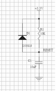

% L8 V# d$ ~! Q0 ?6 P7 O$ y1.1低电平复位
+ _0 S9 l8 A  \' ?1 Y低电平有效复位电路如下 :0 O* C0 }& z/ E- _9 w6 b& e
& S5 f( I7 E% j3 d. ^! B1 z+ U二极管是起着在断电的情况下能够很快的将电容两端的电压释放掉,为下次上电复位准备。
" t* p2 \1 a9 ]& M  I; y. Y3 }7 n上电的时候,电容当做短路,RESET电平为0,随着额时间的增长,电容慢慢充电,变成高电平。于是上电的时候,会有一个从低电平到高电平的过程,也就是上电的时候会复位。
7 [" @" }) n7 }2 V假设电容两端的初始电压为U0(一般情况下设为0V),T时刻电容两端电压为UT。3.3V电压设为VCC。
% H/ j0 U& t0 e4 [: c. U0 W5 {* W6 q由流经电容的电流I和电容两端的电压变化关系式:I=C*dUt/dt( Y! Q3 t7 P/ N! u4 r% g& I4 q
可以得到:I*dt=C*dUt" W& V3 Q' r( x5 i" Y2 F
两边分别积分可以得到:I*T=∫(0-1)C*dUt
! r- m7 i4 [$ W! X即I*T=C*Ut?C*U0(其中U0=0V)
0 G# R2 B- A/ E5 G; h  H* C& ?由VCC=UR+UT可以得到公式:VCC=R1*(C*UT/T)+UT) }& P/ M# r9 A9 |& n
假设对电容充电至0.9*VCC时完成复位,此时可以得出T=9*RC,T就是所需要的复位时间。

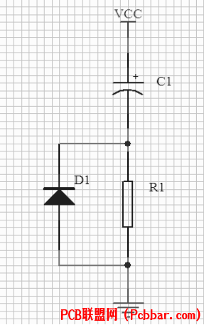

" z$ y( F$ k# w6 w4 `. `1.2高电平复位* J* L& q6 [& C) Z: `+ z* [( V
高电平有效复位电路如下 :
/ S3 w- J: N1 i- l! }# ?' J
$ M8 b6 W. `0 j; Q2 k; N$ _
# P( V0 c. U& V, |电容的充电电流为:
$ s% g, o4 G# ^' L同理可以得到在T时刻的流经电阻的电流值为I=C1*VCC/T电阻两端的电压可定:UR=R1*(C1*UT/T)
3 T; k. M& O  J) ?) y0 Z# ]! w所以又:VCC=UR+UC1
% \" J9 N, b( N' r+ ~# A' |在T时刻时电容充电为UT,若UR≥0.9VCC时,高电平复位有效,则可以有UT=0.1VCC,& ^  L/ r" e% i+ x; @& U8 @  Z5 Q
故可有:0.9VCC=R1*(C1*0.1*VCC/T),故可以得到:T=(1/9)*R1*C1。
8 y2 W' _! e$ y, X) X- v/ G以上的阻容复位电路是比较原始的复位电路,它的复位信号波形并不是很标准的矩形波,尤其当用于掉电复位有时并不可靠。因此现在己经基本被淘汰。; h. h9 w% n) L7 C" p. B7 t

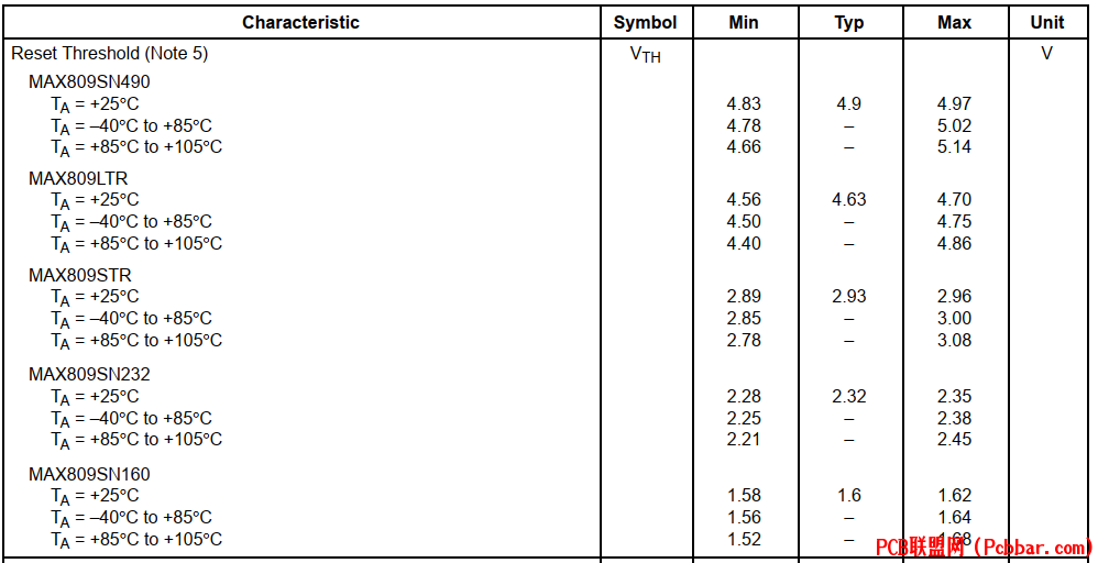

) M/ a5 j; _, x( |) k! j4 M( k/ oMAX809/MAX810是一种单一功能的微处理器复位芯片,用于监控微控制器和其他逻辑系统的电源电压。它可以在上电,掉电和节电情况下向微控制器提供复位信号。当电源电压低于预设的门槛电压时,器件会发出复位信号,直到在一段时间内电源电压又恢复到高于门槛电压为止。0 v, f* B8 ~2 Q( o3 ]8 z$ M
MAX809有低电平有效的复位输出。而MAX810有高电平有效的复位输出典型值是17μA的低电源电流使MAX809/MAX810能理想地用于便携式,电池供电的设备。

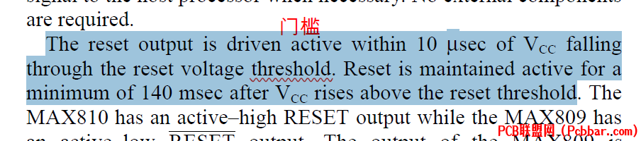

根据如下图数据手册描述:
5 \1 s  _! j5 {5 f
3 `* C7 J# J1 n- a/ ^, f& p6 h; U从上图看出,在电压低于门槛电压的10us内,复位信号就会触发,在电压已经上升到门槛电压以上,复位信号至少还会维持140ms。
