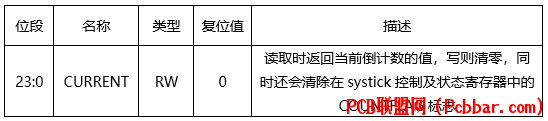

    8 f1 _6 [9 e& \* W  S& @  a2 z9 OSTM32的CM3内核的处理器,内部包含了一个SysTick定时器,SysTick是一个24位的倒计数定时器,当计到0时,将从RELOAD寄存器中自动重装载定时初值。只要不把它在SysTick控制及状态寄存器中的使能位清除,就永不停息。* X4 C  ?6 V6 Q4 I! |: e
    SYSTICK的时钟固定为HCLK时钟的1/8,在这里我们选用内部时钟源120M,所以SYSTICK的时钟为(120/8)M,即SYSTICK定时器以(120/8)M的频率递减。SysTick 主要包含CTRL、LOAD、VAL、CALIB 等4 个寄存器。
    - A* \& u3 e0 l1 l4 H▼CTRL:控制和状态寄存器7 o8 k1 y7 T9 \. l
    5 r4 g4 X6 {6 T+ D▼LOAD:自动重装载除值寄存器
    - m; {% p! S% D  o  A
    $ V: d. t" G) z2 y& [1 y
    ▼VAL:当前值寄存器( j$ g: }8 r7 w
    - g7 X. C8 M. ?- f
    ▼CALIB:校准值寄存器
    - F9 a8 k# v0 |+ k2 h2 a' z% y使用不到,不再介绍
