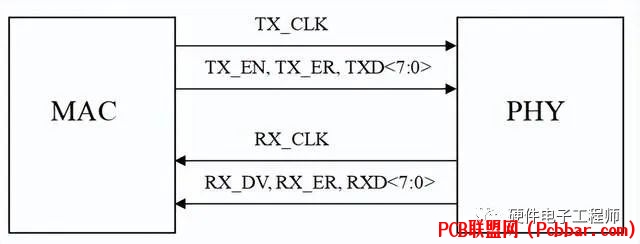

1、GMII接口1.1 GMII接口概述GMII接口属于源同步时钟类型(时钟与数据都是由同一芯片驱动),时钟速率125MHz,接口连接关系如图1所示,22根线,其中TX_EN, TX_ER, TXD这些信号同步于TX_CLK;RX_DV, RX_ER,# A2 n/ i) W- z% h. [8 Q* s. s
/ L% @3 j' T! A5 V0 {" k
图1 GMII接口原理框图
6 n* v: t, f  ?RXD这些信号同步于RX_CLK。其它的两个信号CRS, COL只用于半双工模式,一般设计中不会用到,而且这两个信号与时钟是异步的,对这两个信号不做要求。各信号说明见表1。4 _; K' O! x6 P; h. c

1.2 设计原则1、要求同方向的时钟数据严格等长,即TX_EN, TX_ER, TXD这些控制/数据信号与TX_CLK等长;RX_DV, RX_ER, RXD这些控制/数据信号与RX_CLK等长。一般设计中,要求控制/数据信号与时钟信号的长度差不大于1cm(约0.1ns)。- O0 R- X6 E% t7 L$ c  a/ x' d5 ~+ J3 w
2、要求信号的发送端(包括时钟/数据/控制信号)串接33欧姆电阻以减小反射,提高信号完整性。
- u# |7 K* E+ i1 o3、信号走线中要注意保持阻抗的连续性,尽量减少过孔数量(一般过孔数量在3个以内)' g2 ^: }! f1 O1 B% H% F; l
4、因信号线较多,在布局允许情况下,PHY与MAC尽量靠近,减小高速信号受的串扰。" y6 y+ t0 C9 m& y' H) r

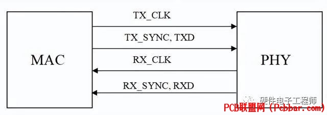

3、SS_SMII接口3.1 SS_SMII 接口概述SS_SMII(又叫S3MII)接口属于源同步时钟类型,接口原理框图如图3所示,时钟速率125M Hz;信号与时钟间的关系等同于GMII。
. S/ W0 e% ]+ f, v: T
4 e& [6 |. a5 }# i& E0 v, L& y/ U图3 S3MII接口原理框图
2 l' g; H8 P, P/ S3.2 SS_SMII接口设计原则1、要求TX_SYNC, TXD信号与TX_CLK等长;RX_SYNC, RXD信号与RX_CLK等长。一般设计中,要求控制/数据信号与时钟信号的长度差不大于1cm(约0.1ns)。: j3 r& V' O/ q1 S8 U: h4 J
2、要求信号的发送端(包括时钟/数据/控制信号)串接33欧姆电阻以减小反射,提高信号完整性。7 k) Y! `1 z7 w9 w9 d$ @
3、信号走线中要注意保持阻抗的连续性,尽量减少过孔数量(一般过孔数量在3个以内)。
; q! K0 n# }" q; A4、在时间允许的情况下,尽量对接口进行仿真。

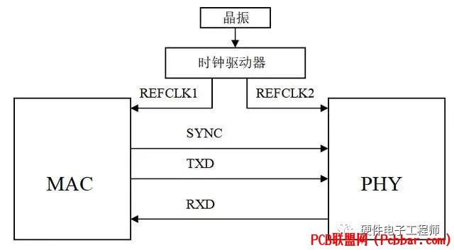

' t' B" L0 Z" v  ]4、SMII接口4.1 SMII接口概述SMII接口公共时钟模型(两端芯片的时钟来自共同的时钟BUFFER),时钟速率125M Hz,接口原理框图如图4所示;并不要求数据线与时钟等长。
+ E9 J2 A: r( w0 Z; u- F; m1 h4.2 SMII接口设计原则设计时可以先考虑使REFCLK1, REFCLK2等长。5 T) K- |9 [/ F6 A( [
[/ol]
5 D0 E, |1 }! L0 x
. u5 {$ _: |/ @+ E+ |/ I
图4 SMII接口原理框图
* B. Z' c9 W3 @7 i2、要求SYNC,TXD,RXD这几个信号走线尽量短;(从芯片资料理论上看出这些线  J- ?5 T0 x( ~
的最大长度为1.5ns,21cm;但由于芯片差异性较大,因此实际布线中尽量走短)。
3 i, D! A2 I# A, C要求信号的发送端(包括时钟/数据/控制信号)串接33欧姆电阻以减小反射,提高信号完整性;
. @* h! O, e+ _& T) p% O" p信号走线中要注意保持阻抗的连续性,尽量减少过孔数量(一般过孔数量在3个以内)。2 p  p  v+ C* a' v. p: G- A+ o0 J

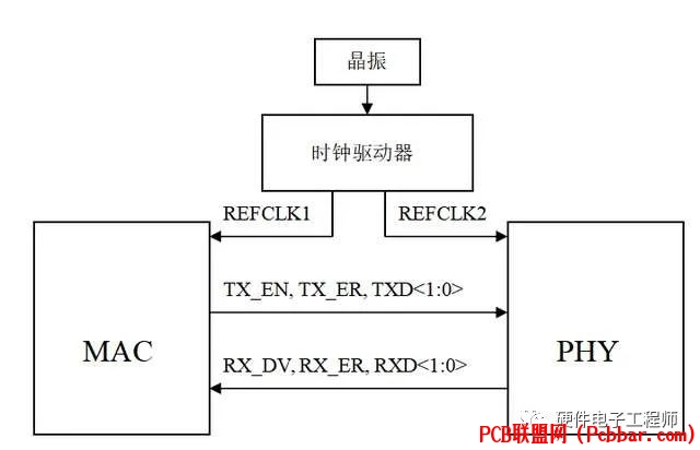

[/ol]5、RMII接口5.1 RMII接口概述RMII接口属于公共时钟传输模型,时钟速率50M Hz;并不要求数据线与时钟等长。图5所示为RMII接口的原理框图。
+ {* r+ B1 Y! K3 l( E% V( X
4 ^& i& t: e7 h2 s/ q图5 RMII接口原理框图
7 g! h( ^0 }3 |# o8 L5.2 RMII接口设计原则设计时可以先考虑使REFCLK1, REFCLK2等长。

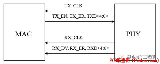

[/ol]6、MII接口MII接口属于公共时钟传输模型,时钟频率25M(100M以太网)或2.5M(10M以太网)。两个时钟都是由Phy发送给MAC的。接口框图如图6所示。另外,该接口的其它两个信号CRS、COL是异步信号,无特殊要求,故不在此图中画出。  s8 i, g0 L- i
对于MII信号,由于信号速率较低,因此在布线上无特殊要求,只要求Phy与MAC离的不要太远就可以了。
