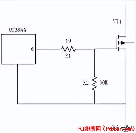

/ l6 {- P2 ~$ {& u0 s2 q在直接耦合驱动中以图1的形式更具代表性,集成芯片UC3844输出级就是图腾柱电路,所以用它来直接驱动MOS管是有环路控制功能电路的首选。也正因为这种驱动拓扑应用广泛,业界已经把环路控制集成芯片和MOS管集成到一起并形成一种叫TOP SWITCH的通用电路形式。7 `& _$ ?: s' P! B  j0 s
图2 相对于图1增加了VD1和VD2,VD1是加速关断二极管,其作用是MOS管关断时加速栅极电荷的泻放,目的是减少MOS管关断时间从而减少开关损耗。VD1比较常用的型号是1N4148、1N5819。VD2是栅源间的电压嵌位稳压管,由于MOS管的栅源之间电压超过20V就有使功率管损坏的风险,所以一般使用例如1N4746的稳压管进行嵌压保护,有时还会增加一个反并联的稳压管来保护反方向的电压冲击。但是在驱动电源比较稳定时,栅源电压波动不会超过20V的情况下,此稳压管也可不加。R2电阻一定是要加的,他的作用是当MOS管和驱动电路断开后,栅源极能够保持有效低电平。防止漏源极增加电压后使栅源级感应出电压并导通后致使功率管损坏。6 F/ l7 O* Y9 T5 y7 |4 K
MOS管的输入电容Ciss可取值5000pF,电阻在3K到50K的电阻值都可以选择,其时间常数为若干uS。7 q; ?1 Y1 |/ [9 N2 q
图3相比图1和图2,增加了VT2和VT3组成的图腾柱电路,图腾柱电路就是推挽输出电路。图腾柱就是上下各一个三极管,上管为NPN,c极(集电极)接正电源,下管为PNP,c极(集电极)接地。两个b极(基极)接一起,接输入,上管和下管的e极(发射极)接到一起,接输出,像一个“图腾柱”。用同一信号驱动两个b极。驱动信号为高时,NPN导通;信号为低时,PNP导通。利用两个晶体管构成推挽输出以增强驱动能力。6 O) B( T, `$ O( e2 I3 g$ r# S: }

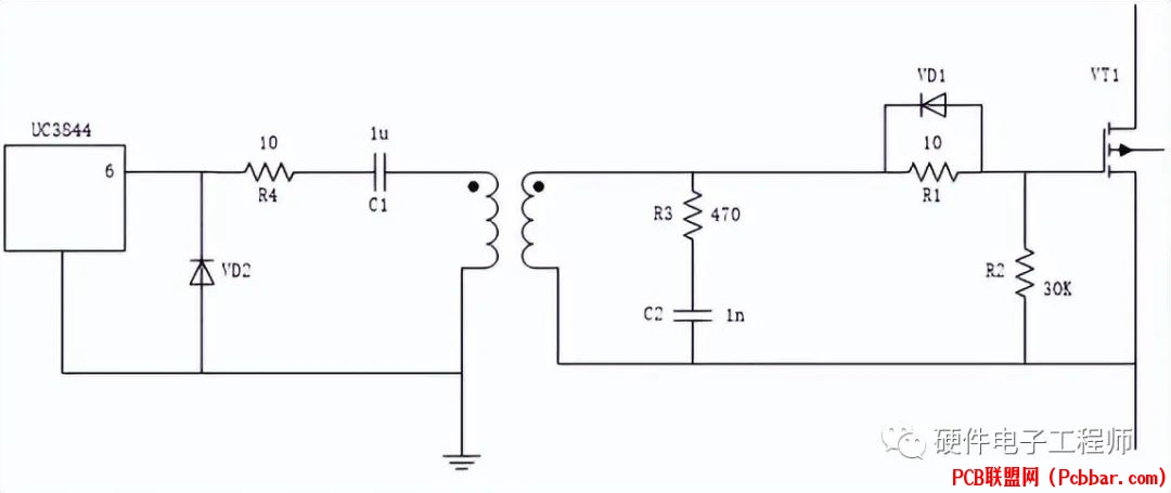

图4" t! D) q6 h9 a8 p( k( i' k+ w
图4是一个采用正激隔离变压器实现电气隔离的驱动电路。控制芯片采用了UC3844,其输出为高电平时,输出电流经过R4、C1给变压器初级线圈励磁。次级线圈为高电平输出,通过驱动电阻R1来驱动MOS管导通。
: A' y7 Q+ S/ N/ v! T当UC3844为低电平输出时,变压器磁场不能马上突变,即通过VD2、R4、C1回路来进行磁复位,此时次级绕组为反向电压输出,对栅极电荷进行迅速抽离,随着变压器磁复位结束栅源电压变为0V,3844的输出占空比最大为50%也能保证足够磁复位时间。C2的作用是,使交流成份不流入线圈;吸收电感两端的尖峰电压。增加R3是为了防止次级线圈和C2产生自激振荡,这和驱动电阻R1的作用是类似的。在驱动电平处理比较好的驱动电路中,R3、C2是可以去掉的,这时需要调节R1使驱动波形不至于产生共振干扰,同时还要满足一定的驱动效果,比如合适功率管应力指标以及合适的功率管发热。3 M3 b1 C, X3 I
0 j0 }2 c  l$ D( T3 n采用隔离变压器驱动电路主要应用于单管需要隔离的小功率电路,也会应用到双功率管电路中,一般场景是驱动时序要求一样并且功率管之间需要隔离。为了保证磁复位占空比不能超过50%。采用隔离变压器需要避免次级绕组电感和输出端寄生电容形成谐振,驱动波形需要适当的滤波和限幅保护。当驱动脉宽较窄时,由于是储存的能量减少,在关断续流时输出感应负电压较低,导致MOS管栅极的关断速度变慢。1 O* M* t& n7 \6 E, S. b) g

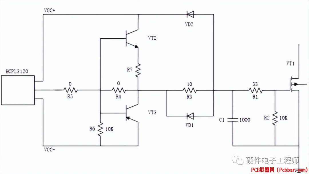

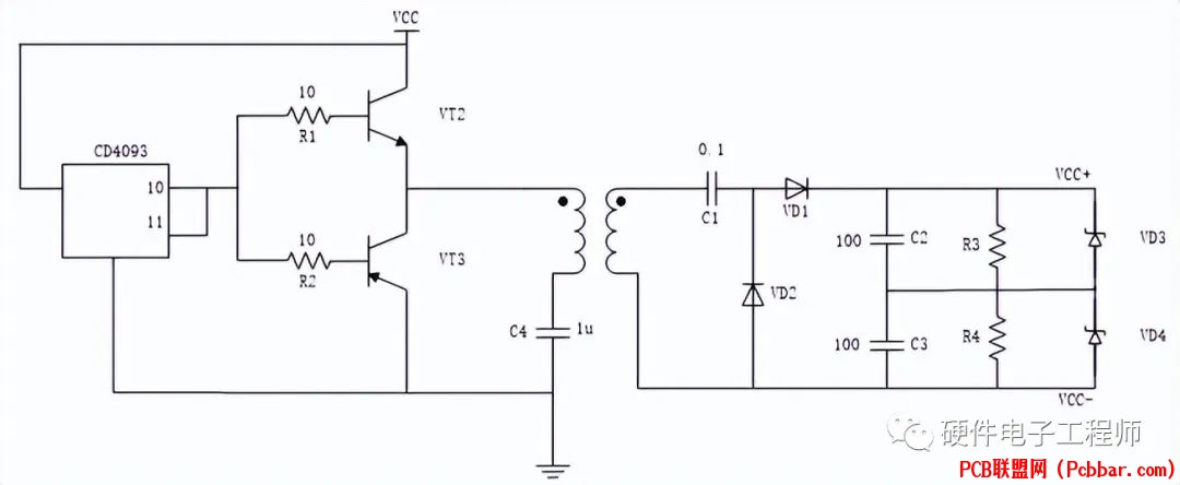

如下图5是隔离电源电路而图6利用光耦进行驱动脉冲的隔离。图5的隔离电源是通过脉冲发生芯片CD4093产生固定占空比的驱动脉冲,输出给图腾柱电路后直接给正激变压器,正激变压器输出在整流后通过电容的滤波以及稳压管的稳压形成稳定的驱动电压。隔离电源可以设计成双电源也可以设计成单电源。双电源就是可以实现正、负两个极性的驱动输出。对于MOS管来说负电源意味着有效快速的进行功率管关断,并且可以避免驱动干扰所引起的误开通,所以对于大功率桥式电路中大多采取双电源。单电源就是关闭的时候驱动输出是0V低电平,对于非桥式、功率小以及驱动干扰不大的场合也可选择单电源工作。直接耦合驱动拓扑一般采用单电源驱动形式。
+ e2 ~6 F8 v. Q0 t
/ v5 O1 G0 e# F7 W% m
图55 r/ g3 G% {  z) B% _+ j& R
图6光耦的左侧是控制电路,驱动信号来自控制芯片。右侧使用隔离的双电源,同时增加一级图腾柱电路来驱动MOS功率管。MOS管的源极是隔离电源的“地”,而栅极地驱动波形将是相对于“地”的正或负脉冲。VD2是一个电压嵌位二极管用于保护MOS管栅源之间的电压过冲。VD1是加速关断二极管。, G; X3 }( Q4 V6 G$ B% [# Z) i

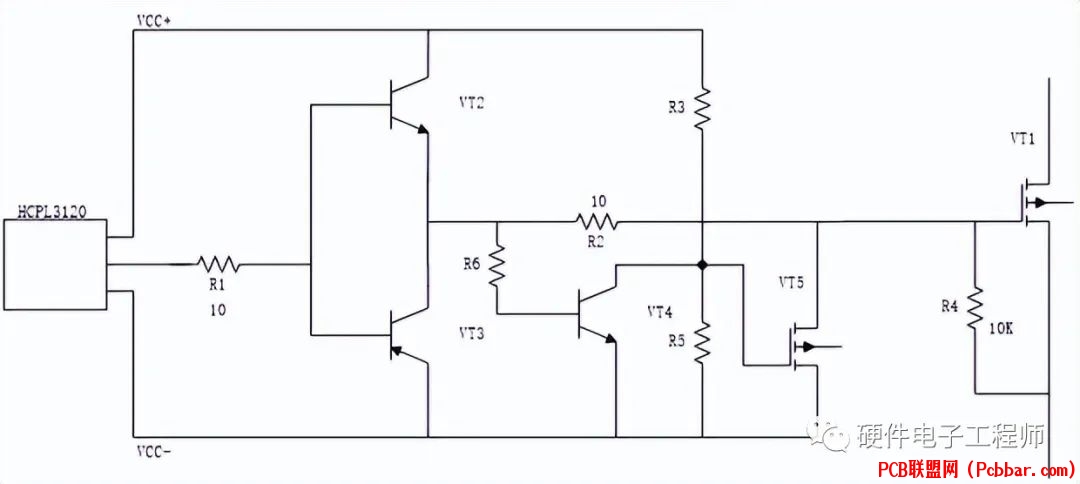

' w4 p; _6 z2 W6 T图7中虽然通过增加二极管减少驱动电路的阻抗,但二极管、三极管导通压降以及导通电阻还是存在的,回路阻抗减小有一定的限度。如下图8中VT4管的存在是增加了MOS管栅极到低电平的回路,VT4可以选择三极管,但三极管的导通需要基极偏置,三极管不能工作完全饱和状态,抽取电荷的能力也是有限的。可以选择小容量MOS管来代替三极管,但这个MOS管需要一个电平的转换以使和实际驱动信号的相位相反。由于MOS管是电压驱动,并能够运行在饱和导通状态,把功率MOS管的电荷迅速抽走,如下图9所示。
  ]: t6 `: w0 P
& M5 u7 Z: }+ a- L9 _( |& H图8
- U; g- Q- v0 n9 ~9 c$ A+ E
. i7 L# B8 g% \) o! W* d图9" r; ?" P2 O$ U; t" Q5 W
关断加速还有一个更简单有效的方法就是使用足够低的负电源关闭,所以解决措施要根据实际需要和效果来定,可以是一个方案也可以是多个方案,更可以进行适当的电路变种。总体来说就是减小回路阻抗,增大抽取电流两个方面。
