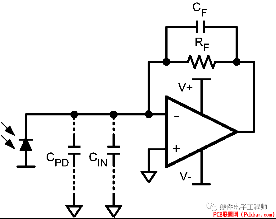

以下是工程中一典型的电路,电路主要由光电二极管和跨阻放大器组成。! F* |: i3 N8 O& O; C, Z& O4 f
Cpd---为光电二极管自身的电容,
7 }  l$ T5 D; g' k; N) V: R; e! d3 gCin---为放大器输入电容,  T  C2 ?/ Z8 V% o+ ]  F; T
Rf---为跨阻,将电流转化为电压,
- P- {/ g7 ?" }& ]Cf---为相位补偿电容。
