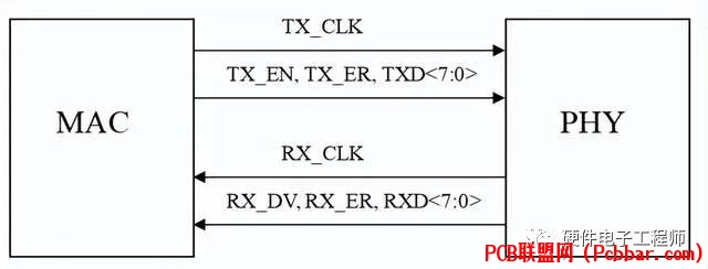

  v7 u3 n, h, r% q1 B! @# n# k1、GMII接口1.1 GMII接口概述GMII接口属于源同步时钟类型(时钟与数据都是由同一芯片驱动),时钟速率125MHz,接口连接关系如图1所示,22根线,其中TX_EN, TX_ER, TXD这些信号同步于TX_CLK;RX_DV, RX_ER,6 M) K3 r: q& g1 L
( o5 O7 V6 |0 n) }8 S5 I
图1 GMII接口原理框图
: V& c+ S! m5 Z5 mRXD这些信号同步于RX_CLK。其它的两个信号CRS, COL只用于半双工模式,一般设计中不会用到,而且这两个信号与时钟是异步的,对这两个信号不做要求。各信号说明见表1。

1.2 设计原则1、要求同方向的时钟数据严格等长,即TX_EN, TX_ER, TXD这些控制/数据信号与TX_CLK等长;RX_DV, RX_ER, RXD这些控制/数据信号与RX_CLK等长。一般设计中,要求控制/数据信号与时钟信号的长度差不大于1cm(约0.1ns)。6 m8 s4 Q$ ]2 U+ l( M
2、要求信号的发送端(包括时钟/数据/控制信号)串接33欧姆电阻以减小反射,提高信号完整性。1 v2 S2 o3 h8 y  b
3、信号走线中要注意保持阻抗的连续性,尽量减少过孔数量(一般过孔数量在3个以内)4 R$ C9 }- m, w! [3 O
4、因信号线较多,在布局允许情况下,PHY与MAC尽量靠近,减小高速信号受的串扰。

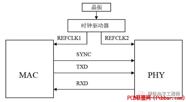

4、SMII接口4.1 SMII接口概述SMII接口公共时钟模型(两端芯片的时钟来自共同的时钟BUFFER),时钟速率125M Hz,接口原理框图如图4所示;并不要求数据线与时钟等长。
: ?2 r1 S: H2 q4 b4.2 SMII接口设计原则设计时可以先考虑使REFCLK1, REFCLK2等长。
$ s8 P( `( |! c9 e4 H8 Q5 I3 T9 z[/ol]
1 J/ H  j" }1 O. F. P# Q. k
* r( a  s8 ?4 o3 y& w$ Z, r图4 SMII接口原理框图
5 b  x. v' O2 z% S4 W2、要求SYNC,TXD,RXD这几个信号走线尽量短;(从芯片资料理论上看出这些线
; I9 e4 n' e: A$ v" |的最大长度为1.5ns,21cm;但由于芯片差异性较大,因此实际布线中尽量走短)。# s% K+ K1 M, |: `8 ^  v
要求信号的发送端(包括时钟/数据/控制信号)串接33欧姆电阻以减小反射,提高信号完整性;
. S+ S6 E. P7 h1 Z5 d信号走线中要注意保持阻抗的连续性,尽量减少过孔数量(一般过孔数量在3个以内)。
