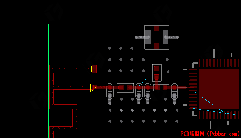

朱雨淇-RF作业
RF.brd
232.91 KB, 下载次数: 1, 下载积分: 联盟币 -5
7615
3万
36992
最佳新人
发表于 2024-9-18 14:32:38 | 显示全部楼层
还有飞线没有联通

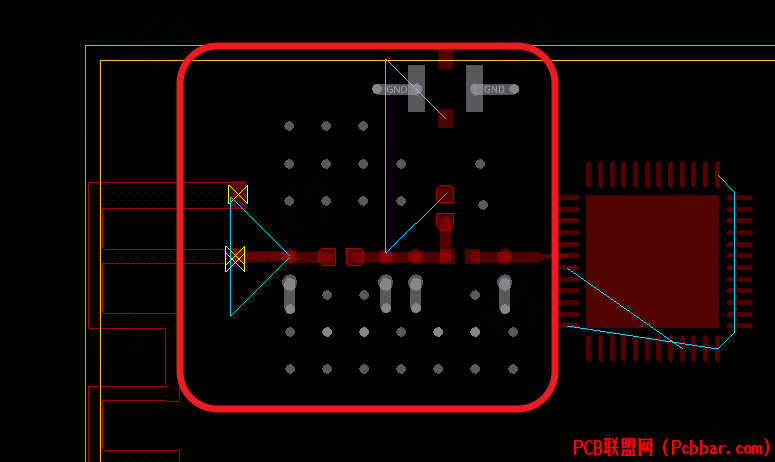

发表于 2024-9-18 14:33:19 | 显示全部楼层
表层这里需要铺铜处理

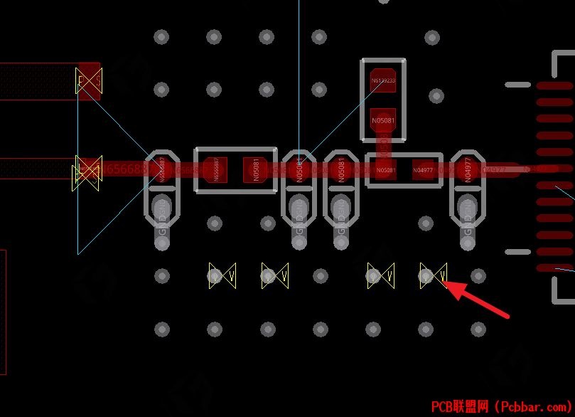

发表于 2024-9-18 14:34:54 | 显示全部楼层
不要有重叠的过孔
