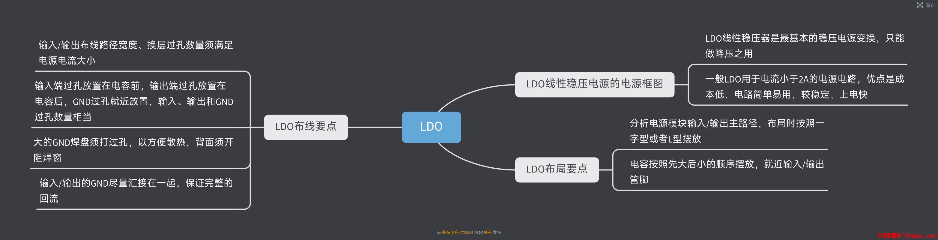

学习心得见下图

发表于 2024-9-18 14:36:01 | 显示全部楼层
没问题
