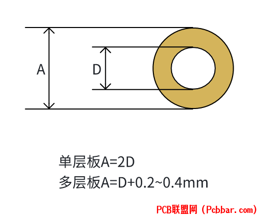

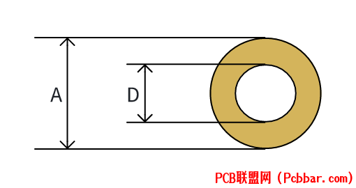

一般焊盘外径A 按孔径的1.5~2 倍设计。焊盘与孔直径配合不当,将影响焊点形状的丰满程度。
常用插件孔径D与焊盘直径A的配合设计要求:
当插件孔径D≤0.60mm(23.6mil)时,焊盘直径A 应比孔径值D 大0.40mm(15.8mil)
当插件孔径D≤1.00mm(39.4mil)时,焊盘直径A 应比孔径值D 大0.80 mm(31.5mil)
当插件孔径D≤1.50mm(59.1mil)时,焊盘直径A 应比孔径值D 大1.30 mm(51.2mil)
当插件孔径D>1.50mm(59.1mil)时,焊盘直径A 应比孔径值D 大1.80 mm(70.9mil)
未做特别要求时,通孔安装元件焊盘的规格如下:
针对引脚间距≤2.0mm的手插PIN、电容等,焊盘的规格为:①多层板焊盘直径 = 孔径+0.2~0.4mm;②单层板焊盘直径 = 2×孔径
元件的孔径要形成序列化,40mil 以上按5 mil 递加,即40 mil、45 mil、50 mil、55 mil……;
40 mil 以下按4 mil 递减,即36 mil、32 mil、28 mil、24 mil、20 mil、16 mil、12 mil、8 mil。
