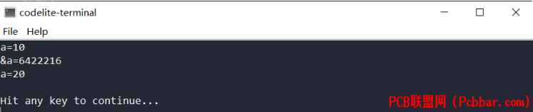

首先要明白指针是一个变量,为此写了如下代码来验证之:
运行后可以看到a的值被更改了,上面的例子可以清楚的明白指针实质上是一个放置变量地址的特殊变量,其本质仍然是变量。既然指针是变量,那必然会有变量类型,因此这里必须对变量类型做解释。在C语言中,所有的变量都有变量类型,整型、浮现型、字符型、指针类型、结构体、联合体、枚举等,这些都是变量类型。变量类型的出现是内存管理的必然结果,相信读者知道,所有的变量都是保存在计算机的内存中,既然是放到计算机的内存中,那必然会占用一定的空间。问题来了,一个变量会占用多少空间呢,或者说应该分出多少内存空间来放置该变量呢?为了规定这个,类型由此诞生了,对于32位编译器来说,int类型占用4个字节,即32位,long类型占用8字节,即64位。这里简单说了类型主要是为后面引出指针这个特殊性,在计算机中,将要运行的程序都保存在内存中,所有的程序中的变量其实就是对内存的操作。计算机的内存结构较为简单,这里不详细谈论内存的物理结构,只谈论内存模型。将计算机的内存可以想象为一个房子,房子里面居住着人,每一个房间对应着计算机的内存地址,内存中的数据就相当于房子里的人。
