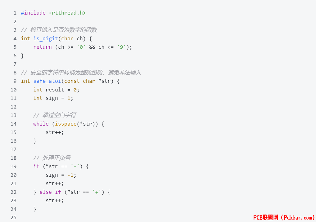

输入验证与数据校验:
在处理用户输入或外部数据时,进行严格的输入验证和数据校验是确保系统安全和稳定的重要步骤。

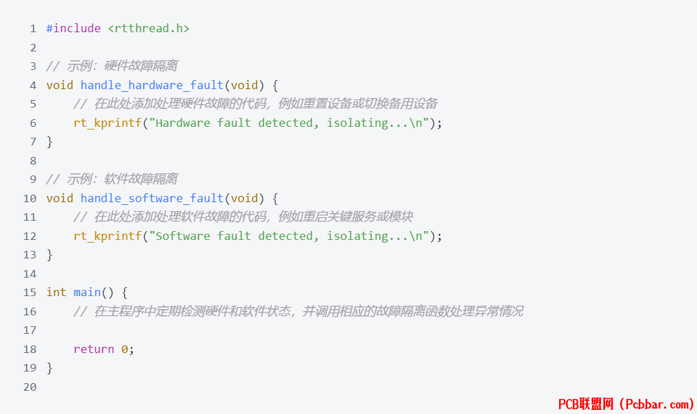

硬件和软件的故障隔离:在硬件和软件设计中,采取故障隔离的措施可以减少故障传播,提高系统的可靠性和稳定性。

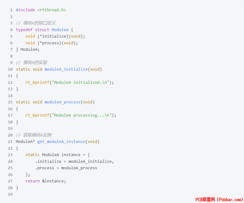

模块化设计和接口定义:通过清晰地定义模块接口和功能,可以降低模块之间的耦合度,增强代码的模块化和可维护性。

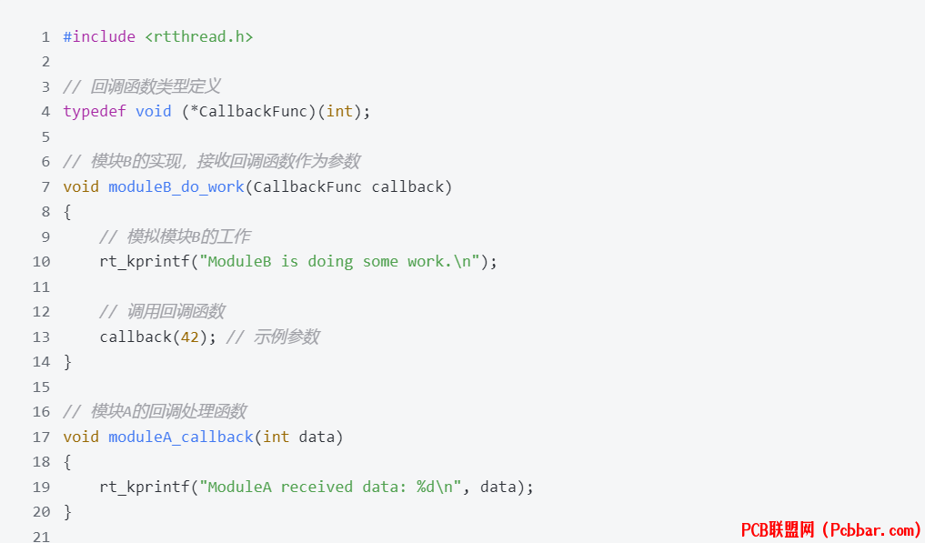

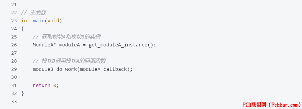

使用回调函数实现灵活交互:通过回调函数的方式实现模块间的交互,可以降低模块之间的依赖关系,增强代码的灵活性和可扩展性。

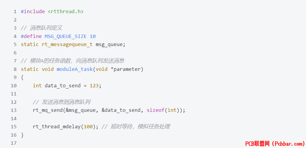

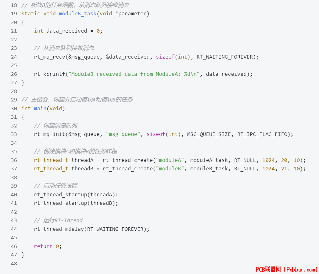

使用消息队列进行模块间通信:通过消息队列的方式进行模块间的异步通信,可以降低模块之间的直接依赖,增强系统的可伸缩性和可维护性。
