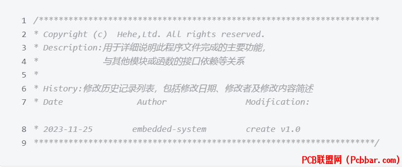

    文件头申明
    新增.c必须添加注释,标注公司名称、文件功能说明,创建日期、作者,后续修改说明
    范例如下:
    可配置Source Insight 自动生成模板。

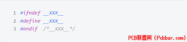

    所有.h头文件必须采取阻止内容被包含多于一次的机制。

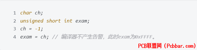

  • 尽量减少没有必要的数据类型默认转换与强制转换。说明:当进行数据类型强制转换时,其数据的意义、转换后的取值等都有可能发生变化,而这些细节若考虑不周,就很有可能留下隐患。
    示例:如下赋值,多数编译器不产生告警,但值的含义有变化。

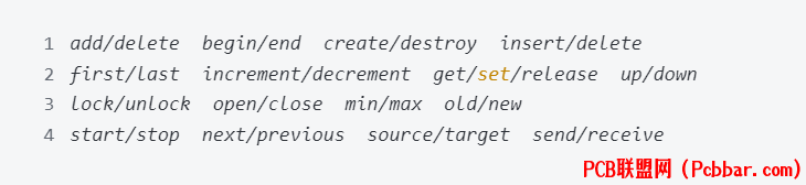

    推荐命名:

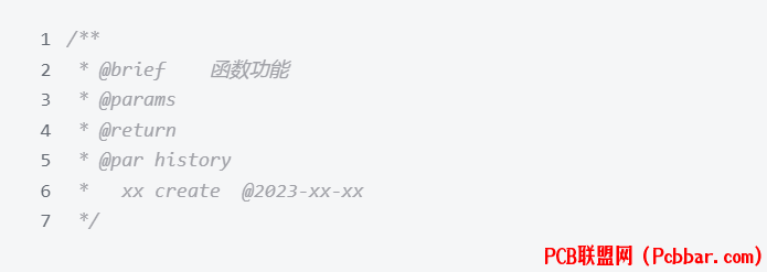

    函数声明处注释描述函数功能、性能及用法,提供参考范本如下:

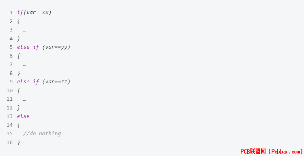

  • if与else if/else必须以’{}’分隔,且 ‘{’与‘}’各占一行,if-else分3层以上必须以else子句结束,即使操作为空,并增加注释://do nothing
