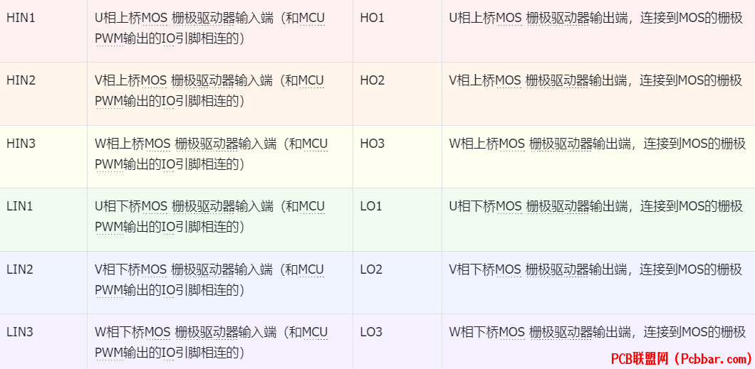

一、FD6288T数据手册导读

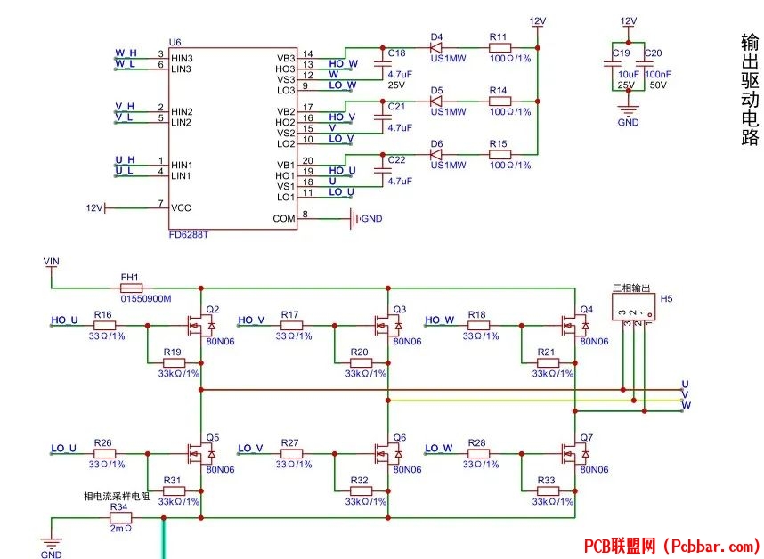

二、预驱和H桥驱动电路
三、下桥MOS导通、关断流程

    四、自举升压电路关键元器件作用
      Cbs电容:自举电容,C18、C21、C22
      Dbs二极管:自举二极管,D4、D5、D6
      R11、R14、R15:自举电容充电限流
    五、自举电容预充电流程
  • 第1步:给LIN1-LIN3 3.3V高电平,使得低边的MOS全部导通
  • 第2步:可以看到12V电压->Dbs->Vb123->Cbs上端。Cbs下端->下桥MOS->GND之间形成一个回路
  • 第3步:在形成的回路中,给Cbs自举电容进行充电,经过一定的时间充电完成后,最终Vb123点的电压为12V,此时Cbs电容的充电流程完成。这个充电时间和Vbs电容的容量有关系。

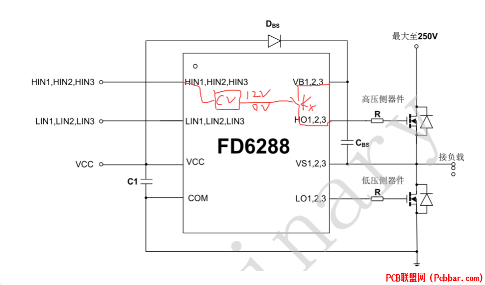

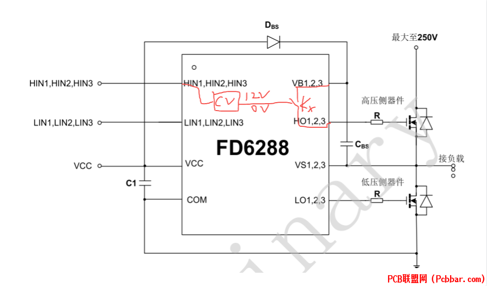

    自举电容升压流程目的是:为了使某一相H桥上桥MOS完全导通(以FD6288T手册典型电路讲解)
    理解内容点1:我们在理解自举升压流程之前,可以简化为Vb123是通过HIN1-HIN3开关进行控制的(实际内部使用N沟道MOS或者P沟道MOS来搭建的,通过HIN1-HIN3进行这个MOS的通断控制)。当HIN1-HIN3给高电平时,这个Kx开关闭合,当HIN1-HIN3给低电平时,这个Kx开关断开。
    自举升压按照U相上桥MOS导通,下桥V相MOS导通的方式推导。
  • 第1步:给HIN1 3.3V高电平信号
  • 第2步:预驱IC将3.3V高电平信号电平转换到12V,12V电压使得Kx开关闭合
  • 第3步:Kx开关闭合后,Vb123和HO123连接,此时上桥MOS栅极电压就是预充电时候的Vb123点的电压,也就是12V,此时Vgs>Vth(10V),上桥MOS导通

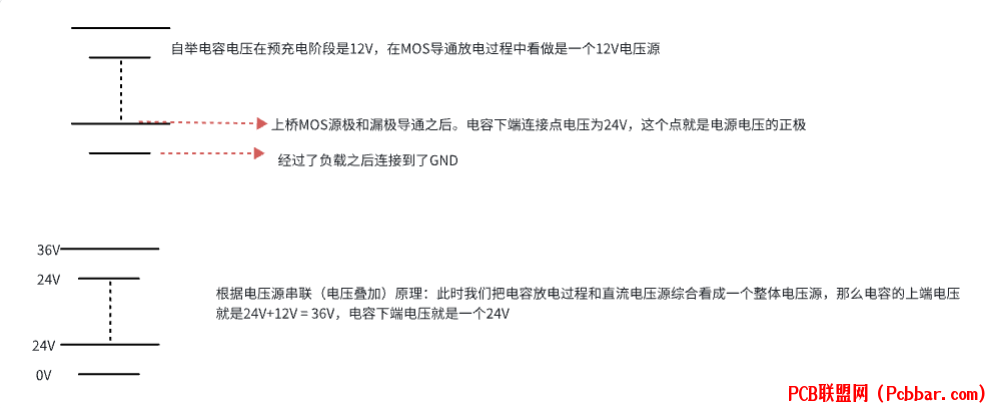

  • 第4步:上桥MOS导通后,此时MOS源极电压就是24V(上桥MOS导通就是源极和漏极导通,漏极电压我们接的是24V电源电压)
  • 第5步:此时我们根据电压叠加原理,Vb123位置的电压被抬升到了24V+12V=36V,又因为Kx是闭合状态的,所以MOS栅极电压HO123输出Vg电压是36V,而Vs123电压在MOS导通状态下是24V,所以Vs电压为24V,所以Vgs=Vg-Vs=36V-24V=12V > Vth(10V)电压,此时MOS是一个完全导通的状态
  • 第6步:根据上面的步骤讲解,这整个过程就是自举电容升压的全部流程
    七、上桥MOS关断流程
  •   第1步:给HIN1-HIN3 0V低电平信号
  •   第2步:预驱IC将0V低电平信号电平转换到0V(也认为是不转换的)
  •   第3步:此时Kx开关断开,Vgs电压
