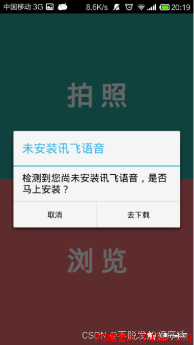

    用户打开该应用后,程序会自动检测手机中是否安装讯飞语音,该语音引擎在朗读文字的时候需要用到。如果检测到用户尚未安装,会弹出对话框提醒用户安装。安装完成后可以选择“拍照”或者“浏览”功能。

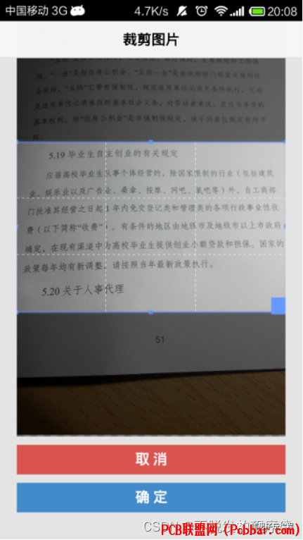

    拍照完成后跳转至裁剪图片界面:# }! i% j& p# `6 p+ o' j
    ) A: ?' y* B8 ?
      _# R3 x  S: P3 O6 z& h0 n8 r. R4 _$ B* _; I
    中间的方格框可随意拖动,当裁剪到合适大小后向下滚动页面,点击“确定”按钮开始进行 OCR 识别,点击“取消”返回到启动界面:7 _8 g' a  }2 h3 B! V. G

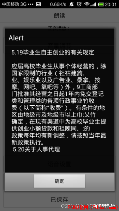

    识别结果:* l) t3 Z1 o( X6 s) ]$ Y: D4 q5 G- E& ~4 U
    6 o0 \1 l8 ?! J3 D
    ) C" `7 a+ G5 }! S$ P8 d1 x' X! j; {4 c5 @, n
    识别完成即自动开始朗读,以下为朗读时的界面,提供音量调节功能(会自动记住上一次设置的音量,避免每次播放都要调大音量,默认的音量为50%大小),以及重复朗读功能:

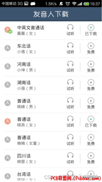

    点击“语音设置”按钮,跳转到系统的语音设置界面,可进行一系列相关的设置:+ A6 d: d8 W7 v% a5 j4 F9 m) h6 D

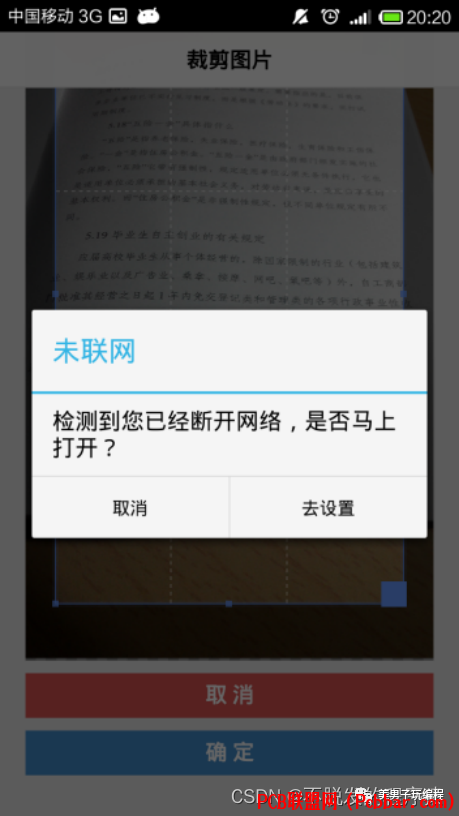

    ' a7 D# M7 }. [- S$ e; k/ a由于本应用需要使用科大讯飞的语音引擎,以及 OCR 识别需要在联网的条件的进行,因此当检测到以上条件不满足时会给用户提醒:2 @# D. Y2 L# u5 z8 u: k

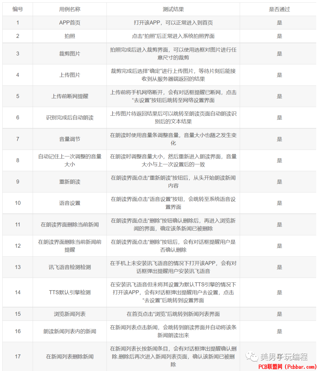

    # s* e. P+ i4 N7 e兼容性测试( P, ^! {, b  g1 i' n
    ; }* j8 f, s9 w! R; H# O" Q兼容性是指硬件之间、软件之间或是软硬件组合系统之间的相互协调工作的程度。兼容的概念比较广,对于软件的兼容性,指的是指某个软件能稳定地工作在若干个操作系统之中,而不会出现意外的退出等问题。

      o6 c/ S* f7 d( P9 k) d模块功能测试
    % |7 Q/ r$ w3 ~1 N& o) J+ A2 L) B8 y6 c3 f/ C0 ~# X/ T
    功能测试,也称为行为测试,根据产品特性、操作描述和用户方案,测试一个产品的特性和可操作行为以确定它们满足设计需求。功能测试是为了确保程序以期望的方式运行而按功能要求对软件进行的测试,通过对一个系统的所有的特性和功能都进行测试确保符合需求和规范。功能测试也叫黑盒测试或数据驱动测试,只需考虑需要测试的各个功能,不需要考虑整个软件的内部结构及代码.一般从软件产品的界面、架构出发,按照需求编写出来的测试用例,输入数据在预期结果和实际结果之间进行评测,进而提出更加使产品达到用户使用的要求。测试用例与测试结果分别如下表所示:
