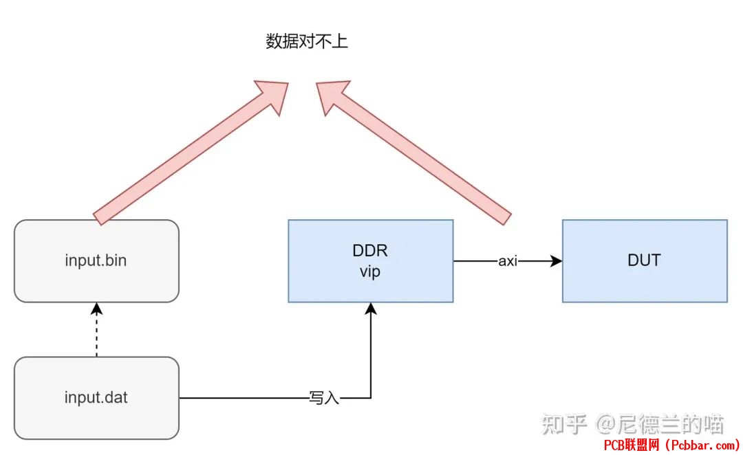

事故现场事故的经过呢也比较简单,就是验证环境里需要随机出一个若干笔数的dat文件为input.dat,而后会把dat文件转为二进制文件input.bin文件作为对比模型的输入,同时input.dat中的数据写入到DDR中作为DUT后续的输入数据。而后在进行随机测试时,发现input.bin文件中显示的数据就是和DDR中读到的数对比上,做个简图表示下:
事故排查看这个图就知道,最大的疑似事故点就出在了input.dat转input.bin这一步了,于是对这里的函数进行了旷日持久的排查共计5天括号包括周末,但是在各种努力下始终没有找到函数中的问题。后面又怀疑是不是由旧文件残留,删除目录更新代码各种重新尝试,均告失败。最后甚至多个人在本地目录跑同一个用例,有人的bin文件和波形可以对上有人对不上,事情也是扑朔迷离。

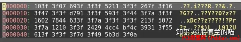

然后非常偶然的一下,我和同事分别打开了同一个bin文件然后令人瞠目结舌的一幕出现了:显示的文件内容竟然不一样?!
事故原因于是我们就对比了下为啥会不一样,我是用gvim打开的,打开时是这样:
而后通过Tools - Convert to HEX转为十六进制文件:
经过我们的一番对比,发现是gvim转换时给转错了!换句话说就是同一个二进制文件,两个工作站下的gvim转换出来的内容是不同的,所以人家根本就是能对上的只是我看的时候误以为没对上!
在骂了gvim两个半小时之后我觉得有必要深入探究下为啥会转换错,毕竟不能白骂人家嘛。最后找到了罪魁祸首,在转换时报了这个错误而没当回事:
估摸着,应该是我瞎搞gvim的插件把环境哪里啥的搞乱了(灬? ?灬)emmm怎么说呢,好像也不能全怪人家工具,责任91开吧它九我一。
