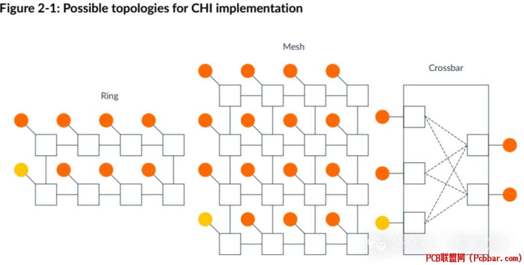

2.1 CHI 网络拓扑CHI定义了 CHI 网络中的不同组件,但没有定义用于连接这些组件的拓扑。这种拓扑灵活性允许您根据性能、功率和面积要求来驱动组件连接。
拓扑是:
?环形拓扑。在环中,每个组件直接连接到其他两个组件,形成一个环,所有组件都可以相互通信。这种拓扑的缺点是延迟随着环中组件的数量线性增加。这是因为事务必须遍历环,直到到达目的地。因此,环形拓扑最适合中型系统。
?网状拓扑。与环相比,网格包含更多交易到达目的地的路径,因此减少了交易的旅行时间。这以更多面积为代价,在系统中提供了更高的带宽。网状拓扑最适合大型规模系统。
?交叉开关互连。这种拓扑结构允许每个节点连接到每个可能的节点。这种设计提供了最佳性能,因为每个组件都直接连接到需要与之通信的组件。这种拓扑的缺点是连接所有组件的成本。这是因为系统中所需的电线数量会随着每个附加组件而显着增加。因此,交叉开关拓扑最适合小型系统。
下图显示了可以实现CHI 协议的不同类型的拓扑:

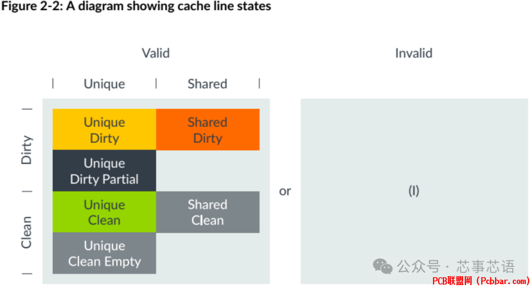

然后将这些术语组合起来描述七种高速缓存行状态,如下图所示:
该图包含以下缓存行状态:
2.2.1 ?Invalid缓存行不存在于缓存中。
2.2.2 Unique Dirty此缓存行仅存在于此缓存中,并且相对于主内存进行了修改。在这种状态下,请求者可以执行对缓存行的写入,因为该行已经处于唯一状态。如果窥探指示它,则必须将高速缓存行转发给请求者。
2.2.3 Unique Dirty Partial该高速缓存行仅存在于该高速缓存中,并且相对于主存储器被视为已修改。它可以有一些有效的字节,其中一些不包括或全部字节。在这种状态下,请求者可以执行对缓存行的写入,因为该行已经是唯一的状态。作为对窥探的响应,高速缓存行不能直接转发给原始请求者,即使在窥探指示时也是如此。
2.2.4 Shared Dirty此缓存行已针对主内存进行了修改,并且此特定缓存负责更新主内存。因为缓存线是共享的,它可能存在于一个或多个本地缓存中,但这并不能保证。如果该行存在于多个缓存中,则这些缓存将在Shared Clean 中包含该行。
2.2.5 Unique Clean缓存行相对于主内存没有被修改,仅存在于单个本地缓存中。可以在不通知其他缓存的情况下进行修改。
2.2.6 Unique Clean Empty缓存行仅存在于该缓存中,但没有一个字节是有效的。可以在不通知其他缓存的情况下修改缓存行。如果监听请求线路,则线路不得返回Home 或直接转发给原始请求者。
2.2.7 Shared Clean缓存行可能保存在一个或多个本地缓存中。该行可能已针对主内存进行了修改,但此缓存不负责在驱逐时将该行写回内存。

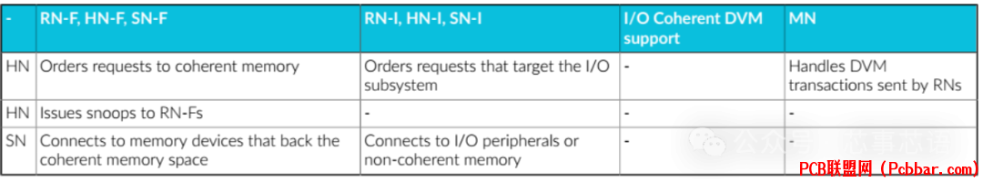

下表总结了每个节点类别的行为:

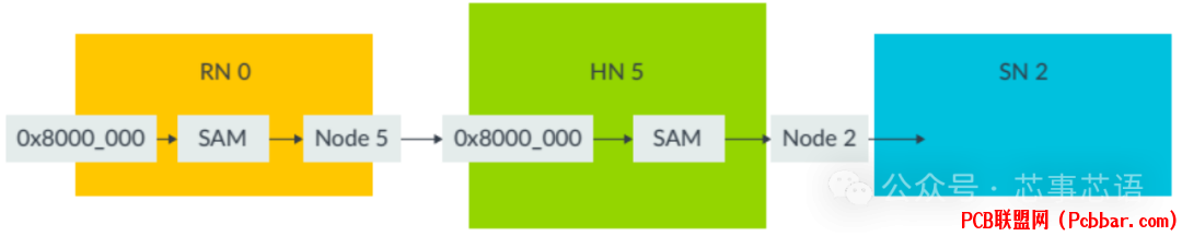

下图演示了RN SAM 将物理地址映射到 HN 节点 ID,以及HN SAM 将物理地址映射到 SN 节点 ID:
图3-1:RN SAM 将物理地址映射到 HN 节点 ID,HN SAM 将物理地址映射到 SN 节点 ID
在该图中,事件的顺序如下:
1.地址为 0x8000_0000 的事务通过节点 0 中的 RN SAM。
2. RN SAM确定目的地为节点 5。
3.事务被路由到 HN节点 5。
4. HN接收交易。
5. HN通过其 HN SAM 传递地址,并将目的地确定为节点 2。
6.事务通过节点 2 路由到 SN。

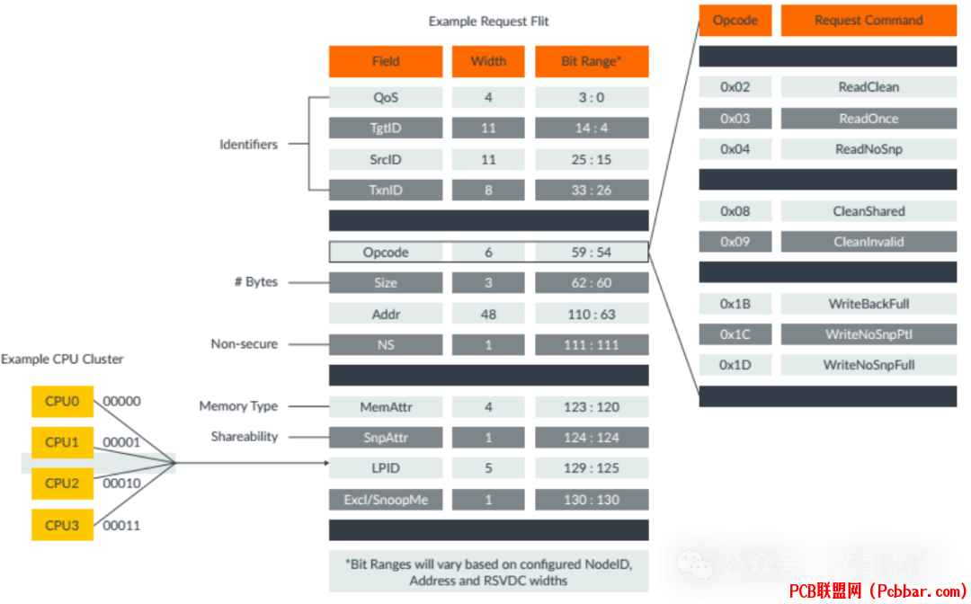

Flit中发送的一些控制字段包括操作码、内存属性、地址、数据和错误响应。每个通道需要不同的 Flit 控制字段。例如,在请求通道上读取或写入的 Flit 需要地址字段,而数据通道上的 Flit 需要数据和字节启用字段。
Flit中的字段不会像 PCIe 或以太网协议中的字段那样在多个数据包上序列化。相反,它们是并行发送的。
下图显示了请求Flit,以及 Flit Opcode 的详细信息:
图3-3:包含标识符、字节和 CPU 集群示例的矩形

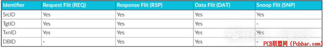

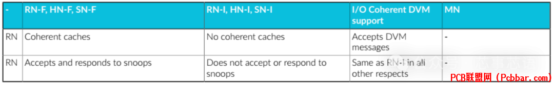

下表总结了可以使用每个Identifier 的 Flit 类型:
