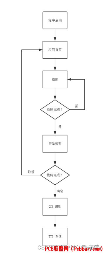

    % q! R9 k6 L  E: j3 {# _8 m5 L8 ^' k项目业务处理流程
    9 R% q9 w' U" r) F% t本课题主要为设计一款在 Android 系统上运行的报纸阅读器,并实现上述的所有功能。
    4 I6 f6 s& {2 c# ~0 U" }- G3 p, a+ j- y: t6 p
    用户打开该应用后,程序会自动检测手机中是否安装讯飞语音,该语音引擎在朗读文字的时候需要用到。如果检测到用户尚未安装,会弹出对话框提醒用户安装。安装完成后可以选择“拍照”或者“浏览”功能。3 ?2 F0 {. ^7 R
    % R! e, `) v, U9 Z9 b3 i选择“拍照”后,程序调用系统自带的相机供用户拍摄报纸内容,待拍照完成后,跳转至图片裁剪界面。在该界面中会将用户在上一步拍摄的照片显示出来,并在图片中提供一个可任意方向及大小拖动的方框,用户可拖动该方框选出需要识别的图片部分。裁剪完成后点击“确定”即开始进行文字识别。由于该识别过程需要联网,如果发现用户为接入互联网会弹出对话框提醒用户进行相关设置。
    3 G' P, E. B# P5 _$ i6 N& J9 i# S
    $ A/ Z; m' l7 A% H  M在文字识别完成后,程序会自动跳转到朗读的界面。该界面会显示新闻的标题,并提供音量调节功能,拖动音量条即可对朗读的音量进行实时调节,并且程序会记录用户上一次所使用的音量大小,避免每次朗读时都要手动调大音量的麻烦。
    " ]' W1 b% x' ]改界面还提供语音设置与删除新闻的功能。语音设置功能由讯飞语音提供,可以更换不同的发音语言。& K5 A# j9 z2 I- S: @

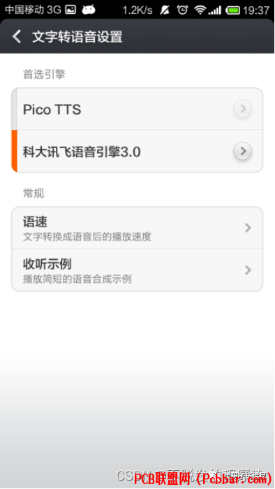

    点击“拍照”后跳转至系统设置界面:
    ( }* q  y: ~! c) p3 \# |
    2 Y) S! j: E% \7 \% l  p, f
    + i/ h4 x6 w; A

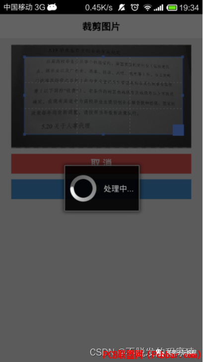

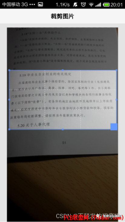

    拍照完成后跳转至裁剪图片界面:
    % s6 i8 \8 G- K# R9 K& L: d+ V3 h) [, _
    7 Y7 `+ F  V+ F- ~1 K" W$ d
    " ~/ A+ H- t4 g+ [, ^5 M
    中间的方格框可随意拖动,当裁剪到合适大小后向下滚动页面,点击“确定”按钮开始进行 OCR 识别,点击“取消”返回到启动界面:
    0 s, O$ U- s. D, x# c4 ?+ }  P3 ]! |" C# m% c+ d
    * a% h" r/ `+ ]
    & h, K1 K& ^+ A+ O/ m' _  P经过实际测试,在 wifi 条件下识别大概需要 30秒 的时间:

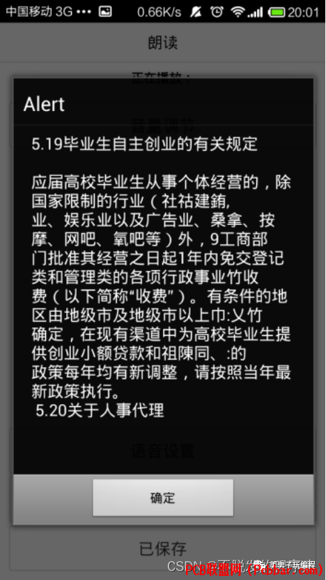

    识别结果:! w* `. f  h! W' G
    - Q0 `8 b4 T5 a# N4 S
    % V0 L1 ?% }# o( T; R% h% W* N0 F

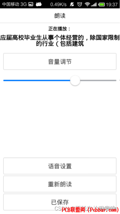

    6 }) C% r: `  ~识别完成即自动开始朗读,以下为朗读时的界面,提供音量调节功能(会自动记住上一次设置的音量,避免每次播放都要调大音量,默认的音量为50%大小),以及重复朗读功能:0 V$ F: D) d6 _9 b

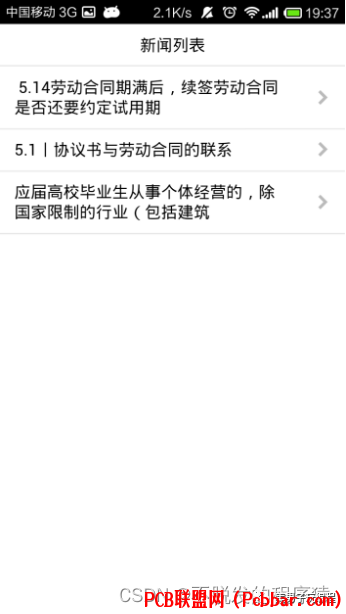

    % H- K6 ]  X! q5 {& x; `重新打开软件,点击“浏览”,来到新闻列表界面,点击相关条目即可直接朗读:2 q+ _# w" X9 B0 \" Y, V" M/ ?/ z
    # f; F% h3 S/ h! {2 l, C- T6 ]

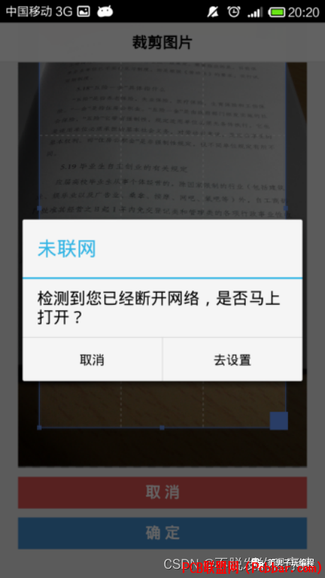

    7 o0 E5 b3 W  q) N1 v由于本应用需要使用科大讯飞的语音引擎,以及 OCR 识别需要在联网的条件的进行,因此当检测到以上条件不满足时会给用户提醒:

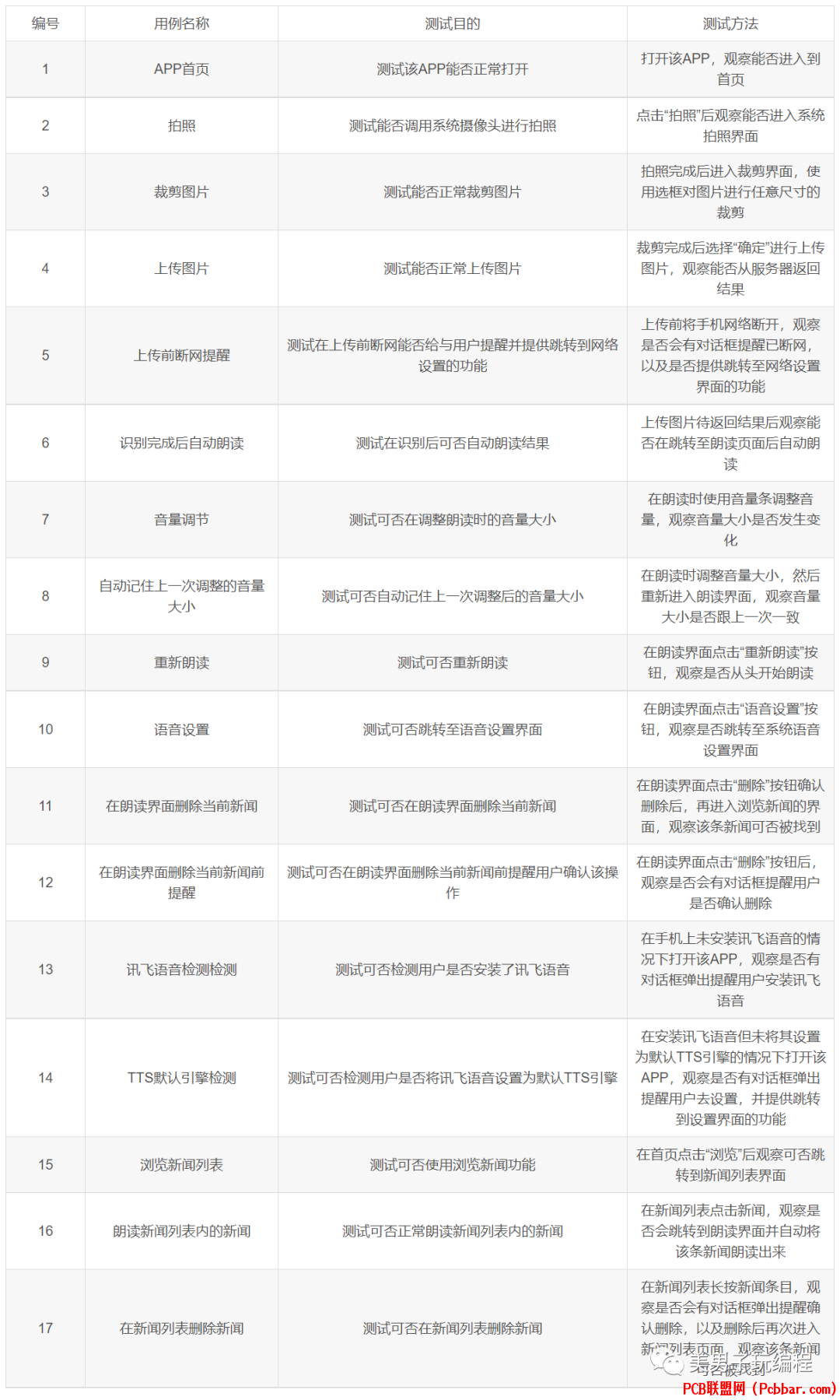

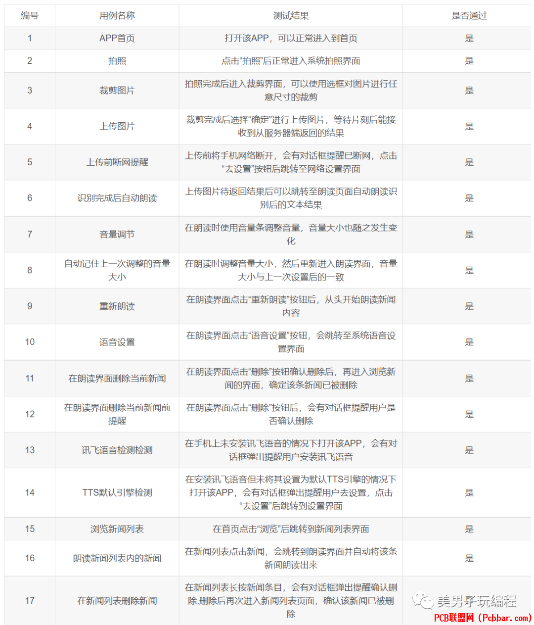

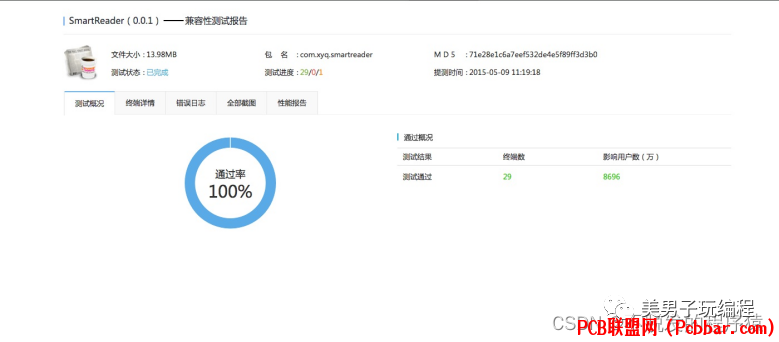

    兼容性测试+ E( I& y; y0 I6 |2 s# E% S# a
    7 {/ S$ Y3 F- Z; Z
    兼容性是指硬件之间、软件之间或是软硬件组合系统之间的相互协调工作的程度。兼容的概念比较广,对于软件的兼容性,指的是指某个软件能稳定地工作在若干个操作系统之中,而不会出现意外的退出等问题。2 O" O$ H" \- [: u
    : L& Y# a' G& ?& }) ]) e2 h
    这里使用阿里移动测试服务对本应用进行基本的兼容性测试,地址是http://mts.aliyun.com。阿里移动测试服务是为广大移动开发者提供真机测试服务的云平台,拥有大量热门机型,提供7x24全天候服务。能够帮助开发者以最低的成本、最高的效率发现APP中的各类隐患,包括APP崩溃、各类兼容性、功能性、性能问题等。网站界面如下图所示:

    测试使用的手机设备包括三星、华为、小米和魅族一共30部手机,测试的Android操作系统版本从4.0.4 到4.4.4,已经涵盖了市面上大多数的Android热门机型,因此其测试结果也是具有一定的实际意义的。本应用的兼容性测试结果如下图所示:" b4 e9 M3 {6 y$ m4 |! h- v2 U! q
