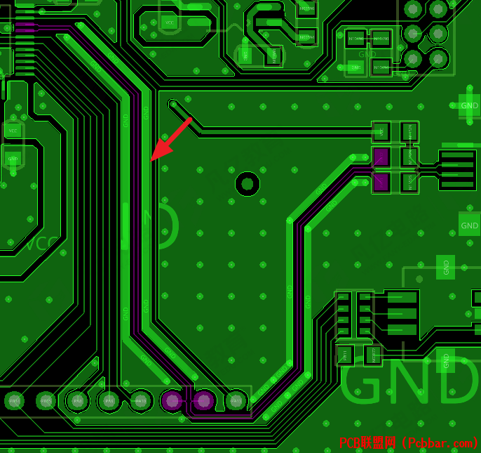

心得:
   首先布局,对定位器件优先摆放,然后放置主芯片,根据飞线放置其他器件,布局初步完成,后面根据走线调整布局,走线部分优先处理重要信号以及飞线密集区域,因为是两层板,尽可能走在表层,底层流出参考地平面,最后处理电源和地,依次慢慢调整。最后做光绘设置,调整丝印,拼版,输出文件。
    总的来说两层最小系统STM卡还是比较简单,课程上注意事项多看几遍,形成牢固记忆。

发表于 2024-9-19 09:21:45 | 显示全部楼层
包地的地线上需要打地过孔

发表于 2024-9-19 09:23:16 | 显示全部楼层
这个电源不要从这个usb下方穿,尽量保证usb下方的地是完整的

发表于 2024-9-19 09:23:52 | 显示全部楼层
其它没啥大问题
