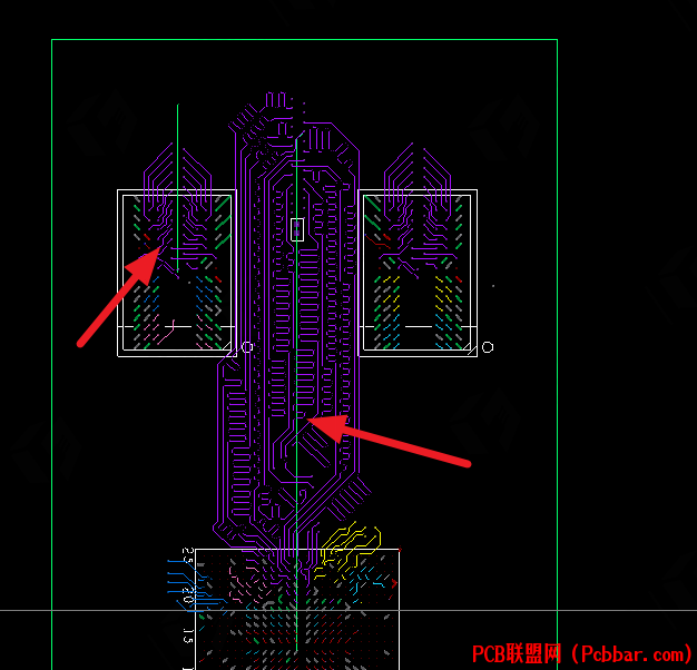

心得体会:
       2片DDR比前面的SDRAM复杂不少,要按照步骤:布局——规则添加与信号分类——扇出——数据线、地址控制线连通性处理——等长规则添加——等长处理一步步处理,其中最麻烦的是连通性处理,先不管间距规则等连起来再说,能连通是第一步的,后面再慢慢调。自己要注意两片DDR不要挨的太近,不然不同组间的走线太近了,也不好放电容,DDR的两边也最好不要走信号线,影响放电容。
        注意DDR走线下的电源平面不能跨分割,任何非DDR部分的信号不得以DDR电源为参考。

发表于 2024-9-19 09:30:55 | 显示全部楼层
做完以后,这些辅助线删除掉

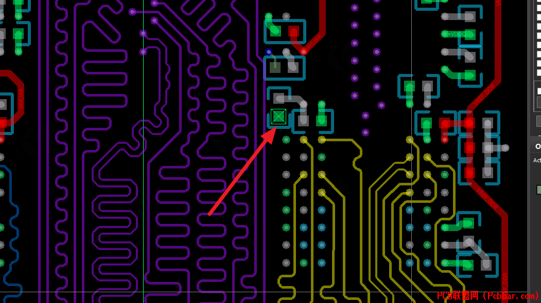

发表于 2024-9-19 09:36:19 | 显示全部楼层
这个电源没有连接上
