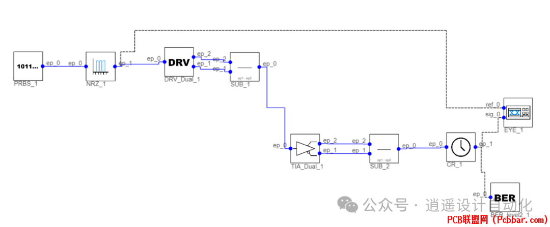

- w" A* \- S( Y  u* k- W4 g5 T  o7 N图1:展示了TIA(跨阻放大器)灵敏度模拟线路图。
, @& J" K! c& |( ]- ?" M4 y/ m图1所示的线路专为模拟和测试S参数而设计。使用两个50欧姆阻抗端口和三个串联的SNP(散射参数网络)块。这种配置允许工程师模拟和分析网络内的信号传输和反射特性。* j% d1 H' X6 B) }  {2 M! t

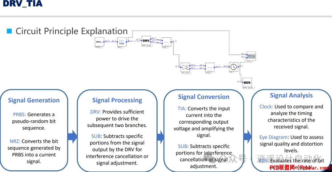

    图2:呈现了线路原理说明图,显示了信号生成、处理、转换和分析的各个阶段。
    5 G( b. b+ L! I. I9 k该线路可以分为四个主要阶段:1.信号生成
  • PRBS(伪随机比特序列)生成器:产生伪随机比特序列。
  • NRZ(非归零)转换器:将PRBS的比特序列转换为电流信号。
    ; Y- d/ a* Q8 i' B5 g2.信号处理
  • DRV(驱动器):提供足够的功率来驱动后续线路分支。
  • SUB(减法器):从DRV的信号输出中减去特定部分,用于干扰消除或信号调整。! k1 n* ]% _1 \3 ^" n. {
    3.信号转换
  • TIA:将输入电流转换为相应的输出电压,同时放大信号。
  • SUB:另一个减法阶段,用于进一步的干扰消除或信号调整。6 p1 p, H; s5 l% D0 a% S# ^5 E
    4.信号分析
  • 时钟:用于比较和分析接收信号的时序特性。
  • 眼图:用于评估信号质量和失真水平的可视化工具。
  • BER(比特错误率):评估信号中的比特错误率。3 M, r, L/ [; d) B; Y+ ^! Y* ?9 b
    这些阶段中的每一个都在确保信号从生成到最终评估的准确处理和分析方面发挥着关键作用; D  l! G- {+ O; H

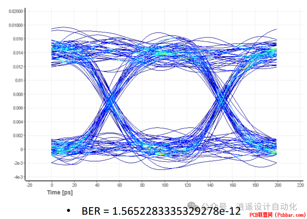

    信号质量评估信号处理和分析的一个关键方面是评估信号质量。在数字通信的背景下,主要使用两种工具来完成这项任务:1.眼图眼图是用于评估数字信号质量的强大可视化工具。通过将多个信号样本叠加到单个显示上,创建一个类似"眼睛"的图案。  H3 _' H; c5 y
    , s  Y8 Q% ?6 e$ a$ ]6 U3 K图3:显示了用于评估信号质量和失真水平的眼图.6 O/ ^. m" G  K& h7 q! g* t9 X9 x# h
    眼图提供了有关信号特性的宝贵见解,如:
  • 信噪比
  • 抖动(时序变化)
  • 符号间干扰
  • 信号的上升和下降时间
    % i2 N2 W" Q, |9 H+ X; O! l清晰、宽敞的"眼睛"表示高质量的信号,失真最小,而闭合或扭曲的眼睛则表明信号完整性可能存在问题。
    6 G9 f+ H: S% z, K+ R$ Q2.比特错误率(BER)比特错误率是数字通信系统中信号质量的定量测量。表示在给定时间内接收错误的比特数与传输的总比特数之比。在提供的示例线路中,计算得出的BER约为1.57 × 10-12。这个极低的值表明信号质量非常好,意味着平均每传输一万亿比特中只有约1.57个比特接收错误。. [; `+ `1 I6 U! @
