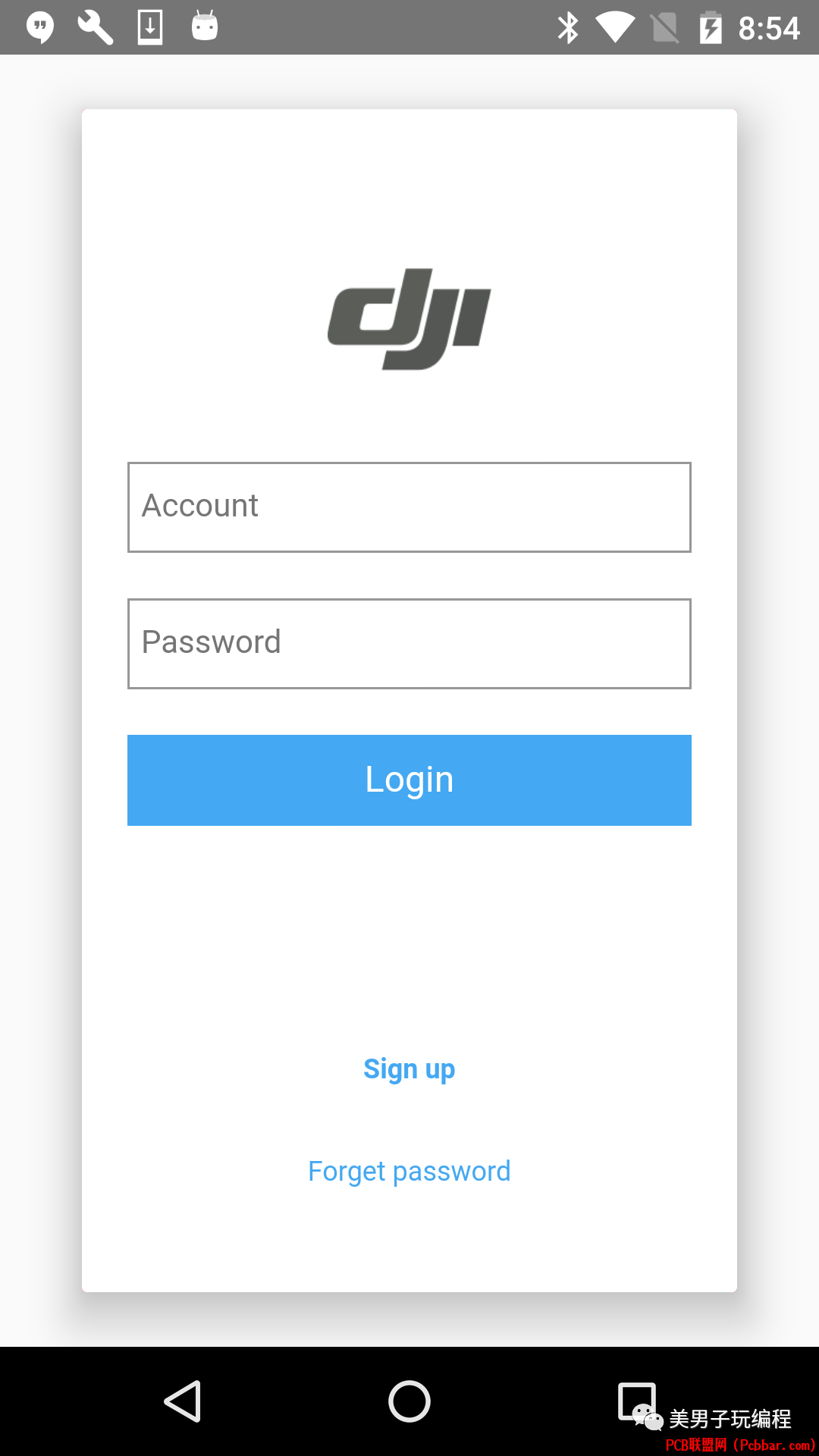

应用程序激活与绑定
9 `, x, g, v3 D, |" o如果在中国使用DJI飞行器固件,则需要使用该用户的DJI帐户激活控制DJI飞行器的移动应用程序。这将确保大疆能根据飞行器的地理位置和用户个人资料,为飞行器配置正确的地理空间信息和飞行功能集。激活系统的主要是:) q3 u5 j/ J/ m6 e2 [. A
  • 中国用户必须在每三个月至少登录一次DJI帐户以遍激活应用程序。
  • 激活信息将存储在应用程序中,直到用户注销为止。
  • 登录DJI帐号需要连接互联网。
  • 在中国境外,SDK会自动激活应用程序,无需用户登录。
  • 另外,中国用户必须将飞机绑定到DJI官方app中的用户帐户。这仅需要一次。如果未激活应用程序,未绑定飞机(如果需要)或使用旧版SDK(
    9 B3 g+ H  {# T& b9 ?
    * {- p. n/ R2 O! z, j2
    . V% g6 x: d2 R' J, v为应用程序创建UI编写MApplication、ReceiverApplication和RegistrationActivity文件(此处粘贴部分代码)。

    上面的代码就要进行第一次注册登录了,当然你不需要自己去设计登录注册页面,大疆会调取自己的登录注册页面供你使用。
    9 f: o+ \7 @! X% T. a  ]
    7 ~: b) i6 u8 n5 r5 l安装提示注册登录即可。
    1 v/ J1 b# o  c( X上面的这些做完后,恭喜你!现在,您的移动应用程序和飞机可以在中国使用而没有任何问题。换句话说,您的应用程序现在可以看到飞机的视频流,并且飞行将不仅限于直径为100m和高度为30m的圆柱体区域。

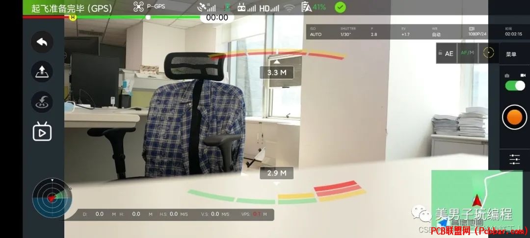

    飞行界面使用# |( `% p. s3 V  P- N  z5 A, i
    虽然说可以正常飞行了,但是飞行需要设计飞行界面。那么创建一下飞行界面的UI及逻辑处理文件。逻辑处理文件中包含了获取飞机的实时姿态信息,代码中有注释内容,描述的内容就不多说了。+ z0 V1 O) a2 L0 Q8 I- P

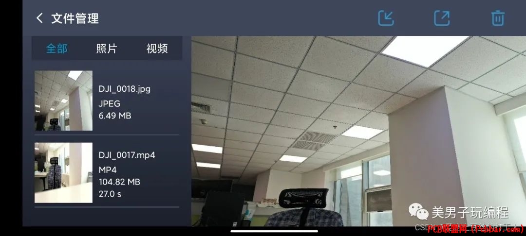

    4 _# u( l- f% n, X2 j完成后界面如下所示:$ B+ n& D+ B% w) ?) a. u) k
    ; I' x) e3 @% D- t- y' Y
    上面的工作完成后就可以在无人且宽阔的地方进行无人机飞行了。) Y3 e3 g2 ~! r  t. ~
    7 @, y7 l; K6 d多媒体资源的操作$ \6 H& @) p6 Q( r4 a( Q
    多媒体文件操作,主要为多媒体文件的获取、查看、删除、下载的操作- f; {+ s6 A+ l: U( c# L# c
    同样创建多媒体功能文件FileManagementActivity及activity_file_management.xml' I# g; _9 Y/ S1 }; L: U

                android:layout_width="250dp"
    . J( ^' H% g1 b4 P; h/ H            android:layout_height="match_parent"8 w- Y4 k# c* h6 W6 r
                android:orientation="vertical"& l& w* x& }% Z# T  C- d
                android:layout_marginLeft="15dp"0 X: F! c/ [! E# L# I
                android:layout_marginRight="15dp">
    2 p: Q8 l) z% c            RadioGroup5 @2 u  b# ~0 I% T7 F
                    android:id="@+id/rg_file_management"
    0 d, e) D6 z: `                android:layout_width="match_parent"
    1 a, s: V$ O) R; r  L                android:layout_height="40dp"4 B9 z( m, W. ^
                    android:orientation="horizontal"
    3 i+ L3 z3 Z2 }& o" P0 O( X7 F! T                android:background="#2B3141"" {! d5 ?. [" [  y& J$ j3 l2 X
                    android:gravity="center">. m# T6 z+ A; n+ F6 i! h: s
                    RadioButton
    ) e; T% A  X/ e0 ?                    android:id="@+id/rb_file_all"
    5 ^2 c2 j# L) |8 r2 q                    android:layout_width="0dp"  ~0 L. B; o0 m6 P1 P
                        android:layout_height="match_parent"8 k: V7 o8 p! F
                        android:layout_weight="1"9 O9 q% X) n2 c" O6 I- X7 ~
                        android:button="@null"
    ' f6 c. z+ x) t/ L- Q                    android:checked="true"
    2 o: Q: i; W, ^. X! Q9 E                    android:gravity="center"
    2 V7 K- b# o* E                    android:text="全部"
    ) D# B  z' J- ]; V: I7 h. C  U( D                    android:textColor="@drawable/nav_item_color_selector"
    : Y. \) D2 n# g: s                    android:textSize="18sp"9 K7 m3 I' D' \$ N1 ], h# g
                        tools:ignore="TouchTargetSizeCheck">RadioButton>+ Z' W4 ^: B- g% A1 ?) T* |. C  ?& Q
                    RadioButton
    9 A& x! o5 m+ w3 @9 P                    android:id="@+id/rb_file_photo"0 [5 z7 `! |  B" m" U1 G
    6 Y2 A! b- F0 j% B- m5 J+ M                    android:layout_height="match_parent"
    4 W- i( n+ `6 P6 J8 ]3 E                    android:layout_weight="1"' f) B7 }; z7 W5 ]
    + Y) j& l! S$ V6 y5 Y+ l$ C; J                    android:gravity="center"
    , {" o4 z6 z0 r8 O. @                    android:text="照片"
    & b# O2 ^6 u- ~  g/ U& b* c                    android:textColor="@drawable/nav_item_color_selector"
    . t3 Q% N, H" \. E+ I% w9 K                    android:textSize="18sp"- L0 A8 n2 Z5 r( T) {0 g
    / l- k/ z2 a3 w6 c                RadioButton7 o% c2 r; \1 K1 j% I2 k5 L+ i, i6 p
                        android:id="@+id/rb_file_video"
    3 L5 K! w, J( v+ _( d. B& X                    android:layout_width="0dp"# A- ^# l- l" k3 L
    , k, G! N6 n; P. {) e                    android:layout_weight="1"5 O% O  e% Z( N9 s" D1 j: z# |
                        android:button="@null"; m; N( F* t* [+ V/ Z! T/ T
                        android:gravity="center", |! b0 O8 Z- t' Z
                        android:text="视频"8 p" T+ {0 k* d. J% a
                        android:textColor="@drawable/nav_item_color_selector"6 a% r' D; l, w0 H4 J: c  @
                        android:textSize="18sp". H+ b& [$ o  J6 k* @, \7 p
                        tools:ignore="TouchTargetSizeCheck">RadioButton>, s2 U  H) T6 c% B; p. f
                RadioGroup>4 Y+ V( ]1 _$ ^4 I) h
                androidx.recyclerview.widget.RecyclerView1 {- T1 [9 Y  z2 G/ A: }+ e
                    android:id="@+id/rv_file_management"
    : a( U9 w5 T4 q. _                android:layout_width="match_parent"
    : `7 [4 l/ M0 M" y) [! @                android:layout_height="0dp"
    / O' C- p- ]2 x: e8 E8 X                android:layout_weight="1"- |9 ]" }( z# ?' S3 M5 i. G  D: ^
                    android:layout_marginTop="10dp">androidx.recyclerview.widget.RecyclerView>
    ' ^; n* Q! `; S! n3 m' w3 E- [        LinearLayout>! T3 p9 z: l7 l7 w
            RelativeLayout# Y# y7 W3 z- F9 T& {+ O$ r
                android:layout_width="0dp"6 E1 p! Z( {, n% x, p2 e
                android:layout_weight="2"- Q5 @; ^/ o, G2 s  z4 M0 {
                android:layout_height="match_parent">
    - U$ k% |) \+ L5 I4 `* Z            RelativeLayout
    1 m7 l1 z( v: @5 T7 a9 E                android:layout_width="match_parent"0 X4 x0 W" u( L. J
                    android:layout_height="match_parent">5 p& W5 b0 ?, C' k- m- u; z- `& |
                    dji.ux.widget.FPVWidget
    3 q6 X$ t1 B6 _9 T                    android:id="@+id/FPVWidget"
    1 g* r" x6 ?: _3 e' y1 w; o                    android:layout_width="match_parent"
      d: Z1 {# [4 \; ?! u                    android:layout_height="match_parent"
    * y7 A( j# x" v2 [' f1 D5 g                    android:layout_centerInParent="true"
    ) u2 A# W1 N) q0 M& C                    custom:sourceCameraNameVisibility="false" />
    & X" `( z: i) @5 c7 V( W            RelativeLayout>
    * @$ D; [4 N$ o" x* k* W" M- c            ImageView
    2 Z: U+ o, F6 Y+ W                android:id="@+id/img_show". U* |4 m1 |# W  s
                    android:layout_width="match_parent", D3 B7 j+ E( A3 A
    & K) o* z( `! w1 V* S2 A- z4 I                android:scaleType="fitXY"
    - K  w5 W) v/ [/ [( L4 m$ ?0 A                android:visibility="invisible">ImageView>
    2 o  r+ c7 H* S  U& j6 c            LinearLayout
    4 @$ W" [. e" ~+ D                android:id="@+id/ll_video_btn"
    , z& w6 S  r$ i                android:layout_width="match_parent"
    , A& ~+ ~* j  C6 P' |                android:layout_height="50dp"
    4 l! n% W! Q8 J& @+ @! J                android:orientation="horizontal"
    # A- o6 Z' A1 A                android:gravity="center"
    * n1 _0 W7 \/ B1 u+ V3 B# j. @                android:layout_marginBottom="15dp"
    " W- u; L6 A4 @( ^7 a' G1 _                android:layout_alignParentBottom="true"
    ' y" X7 B+ ]% G1 J                android:visibility="gone">
    9 j/ W9 D& n8 E+ }/ O$ X2 [: n                ImageView
    % {6 O2 o7 |2 U8 V% }+ B5 B                    android:id="@+id/img_video_pause"
    1 `& K8 U+ U, ~5 K                    android:layout_width="35dp"
    ( C* j% f1 J& M1 Q                    android:layout_height="35dp"
    $ C& Z5 @$ N) j                    android:src="@drawable/background_stop_selector">ImageView>
      m0 M7 ^: j2 g4 K                ImageView
    & |! {! a* @+ \; E6 [+ n5 O                    android:id="@+id/img_video_play"
    + c. e# W8 T* K; i5 [& r! v                    android:layout_width="45dp"6 V+ t$ I0 r4 t5 n- z  F, ^9 u
                        android:layout_height="45dp"
      P+ `8 ~! Q' t" w. q) A% Z                    android:layout_marginLeft="20dp"& F6 z7 Y" Z$ N7 y2 r8 y0 E3 k
                        android:src="@drawable/background_palyer_selector">ImageView>( ?* l! D9 {, `# b
                    ImageView
    + p6 m8 Z) |  Z$ K+ U) S' R; E                    android:id="@+id/img_video_stop"' D, R7 b  K, t+ n7 P
    9 e# }4 y- f& i3 }                    android:layout_height="35dp"
    + U- J  C6 A/ ]9 X7 \                    android:layout_marginLeft="20dp") t' {7 i+ E- ^
                        android:src="@mipmap/ic_reset_36dp">ImageView>; i% K/ [; H4 ~' v4 U9 h2 K
                LinearLayout>
    * W/ @1 L" u' \0 R. |        RelativeLayout>
    2 z2 x4 ^$ j" h    LinearLayout>
    9 @6 N. R) p& n, z! D0 RLinearLayout>
    4 o4 W( C# L6 cFileManagementActivity
    & Z% M+ {! z. w4 n7 a# k@Layout(R.layout.activity_file_management)
    / ]$ G- O0 g  X0 u: d, spublic class FileManagementActivity extends BaseActivity implements View.OnClickListener {
      m9 J8 G' m* K+ f1 C& u/ x- Y    private static final String TAG = FileManagementActivity.class.getName();% |( e& J) I( d+ M" O+ z9 M
        @BindView(R.id.layout_file)+ F2 ?) h5 |6 R! z& S" \1 u
        View mViewLayoutToolbar;
    " [% G  q9 V( A! |4 Y% Y+ z    @BindView(R.id.tv_toolbar_title)* z6 k# Z$ e9 x8 m6 y, o
        TextView mTextViewToolbarTitle;5 `& }! ]( R4 e) a! p
        @BindView(R.id.ll_file)
    2 U7 b% s8 o- e6 M$ G3 P! P    LinearLayout mLinearLayout;
    . S* v: y: [4 [, e* X! O7 n8 {    @BindView(R.id.rg_file_management)( r; @) S, m/ K/ _
        RadioGroup mRadioGroup;% m0 z) K; o( E1 W1 f1 M0 D" [! S
        @BindView(R.id.rv_file_management)) w) \( L6 \, N0 s& M1 L
        RecyclerView mRecyclerView;
    , A, P  V* j9 v9 F$ Y* D9 K    @BindView(R.id.img_show)
    0 i0 x2 J- N2 r0 x; X/ W) Y( ]8 F    ImageView mImageView;
    * ]: P5 [6 i+ t5 i0 F! ?    @BindView(R.id.ll_video_btn)
    * W- [$ M6 c8 ]$ V6 H    LinearLayout mLinearLayoutVideo;( c) f3 a0 I. n1 v7 }
        @BindView(R.id.img_video_play)
      Y0 U5 W& _# R8 p    ImageView mImageViewVideoPlay;9 G  O6 B' ~* p; U& ~
        @BindView(R.id.img_video_pause)
    5 h& X" @* ]) @! o! W7 h* e    ImageView mImageViewVideoPause;
    - K4 j* p% w' m    private FileListAdapter mListAdapter;
    ( a6 G7 ~+ Y! C% h4 Z    private List List = new ArrayList();! J' i/ x$ v7 J7 i; d; |
        private List mediaFileList = new ArrayList();7 w& [( U  Z! o& r, H7 b3 U
        private MediaManager mMediaManager;1 @8 U' H' z8 S
        private MediaManager.FileListState currentFileListState = MediaManager.FileListState.UNKNOWN;7 Y3 z" K6 n  b. X
        private MediaManager.VideoPlaybackState state;
    - ~: p9 f6 q  A5 O    private ProgressDialog mLoadingDialog;
    , X; G2 B: L' b6 b    private ProgressDialog mDownloadDialog;4 @; B. E* y: y
        private FetchMediaTaskScheduler scheduler;
    5 r4 W: t2 k' r5 l+ T; V    private int lastClickViewIndex = -1;
    + Y: @0 A( ~* A" s! ~6 M    private int currentProgress = -1;% \) G% m: B4 y( r
        private String SavePath = "";% e+ O' I* B2 @, g) d
        private View lastClickView;
    3 o# m; Q5 x" W% C. R2 R1 W    private boolean isResume = false;
    0 x4 i( l( g" M$ m+ _    private SFTPUtils sftp;
    ; }/ ?6 G  F( [/ W( N, L3 `    private SettingsDefinitions.StorageLocation storageLocation;
    ) ^) t9 M" `# S' Y2 w6 c% m7 \    @Override# b8 c. _3 `6 b$ L/ J' d
        public void initViews() {
    , ]! D( n+ K" {, P        mLinearLayout.setVisibility(View.VISIBLE);
    ' Y' c* j* Q# r4 c* [% n        mTextViewToolbarTitle.setText("文件管理");
    8 ]6 }! z) z. p, f5 `        mImageViewVideoPlay.setEnabled(true);, D  B: `7 e$ \) G1 e
            mImageViewVideoPause.setEnabled(false);
    # X9 R- o, L, m7 I* @* r        mRadioGroup.setOnCheckedChangeListener(new RadioGroup.OnCheckedChangeListener() {8 D: X2 ^) T  b: t
                @Override- C5 Z: M  s8 P9 m
                public void onCheckedChanged(RadioGroup group, int checkedId) {& ~! ^! P2 x/ ]$ ^9 D
                    List.clear();
    7 ^$ ]) g* q4 J; z# g+ Q- B                mediaFileList.clear();
    ! g4 B- R# [/ j+ H, b& e                switch (checkedId) {) D, D/ _- O+ F- i3 ?
                        case R.id.rb_file_all:
    7 |, X: |6 y' L4 q# ]7 n                        getFileList(0);
    & Q& i; z! L; Y2 }; q                        mListAdapter.notifyDataSetChanged();
    8 m. c) k' e, P* \                        break;
    2 _% ~3 k. P) ^# F1 S* }  Q0 N                    case R.id.rb_file_photo:$ A5 S4 f% t( s, u6 W1 p& H, `: H# ]3 l
                            getFileList(1);# S1 z( ?$ u0 T1 d! {9 ^* R
    / o& X$ K& Y% z+ m                        break;
    % |+ a% O9 D# o' D. e                    case R.id.rb_file_video:
    7 U/ V- m1 A, `% W* T                        getFileList(2);+ @4 m: s2 N' x: N$ T
    , z" T: \& B7 J# ?' F/ B$ J9 i                        break;' U( i3 ^& a0 T9 z# N
    ' |+ [$ S9 s- B' E            }
    8 R& ?) r# ]; m: k; F        });1 w- v2 X6 w! a+ P
            LinearLayoutManager layoutManager = new LinearLayoutManager(FileManagementActivity.this, RecyclerView.VERTICAL, false);
    7 s6 B" T( C2 @        mRecyclerView.setLayoutManager(layoutManager);
    % T! Q& K. a2 a        //Init FileListAdapter
    # e- S1 y4 ?0 I- r2 ^+ w        mListAdapter = new FileListAdapter();# Y( X" q# g" k, V
            mRecyclerView.setAdapter(mListAdapter);1 u6 Y' W5 ~% h* z# ]
            //Init Loading Dialog  B0 {9 m" W; ~, p
            mLoadingDialog = new ProgressDialog(FileManagementActivity.this);& h. A$ p/ M, v# L! X
            mLoadingDialog.setMessage("请等待...");0 `& g/ o# y9 x
            mLoadingDialog.setCanceledOnTouchOutside(false);" X9 Y) m- o8 D2 e
            mLoadingDialog.setCancelable(false);' s# G4 J5 t( b% t) |
            //Init Download Dialog: X, g' H! I4 H2 K* \4 s
            mDownloadDialog = new ProgressDialog(FileManagementActivity.this);% O3 R( L' D! u; T1 x) w3 h
            mDownloadDialog.setTitle("下载中...");
    6 |6 g/ ^7 `" n: i8 l        mDownloadDialog.setIcon(android.R.drawable.ic_dialog_info);
      [/ E, u- D3 l6 F6 _/ H        mDownloadDialog.setProgressStyle(ProgressDialog.STYLE_HORIZONTAL);
    9 `! u" w/ D4 t  @" I7 A        mDownloadDialog.setCanceledOnTouchOutside(false);3 o5 v7 [$ }, E* b3 n. }
            mDownloadDialog.setCancelable(true);: q+ [- X7 X+ t5 i( B+ [
            mDownloadDialog.setOnCancelListener(new DialogInterface.OnCancelListener() {
    % Y+ _& L9 C9 T+ n; c            @Override' ]5 O/ [, D; y( G/ @1 ~' f
                public void onCancel(DialogInterface dialog) {
    5 N- |$ @1 w- n# {+ Y                if (mMediaManager != null) {/ B) E, T7 J+ s
                        mMediaManager.exitMediaDownloading();- ]9 Z$ v5 O0 e9 F& U
                    }5 R, s8 [" X3 w$ Y9 |) X
                }* i) P5 A1 D- A3 A
    0 e" {. f$ R" \% F& Y        sftp = new SFTPUtils("49.4.79.249","uav","uavHHch@YREC.cn");; G* Z- i9 h- u& h
            ReceiverApplication.getAircraftInstance().getCamera().setStorageStateCallBack(new StorageState.Callback() {
    " A# z" J# ^8 v5 z. E7 a/ q            @Override
    9 _: W7 \; i$ q& X9 y4 r            public void onUpdate(@NonNull @NotNull StorageState storageState) {
    3 n7 Z, _, f4 n/ P* P+ j                if(storageState.isInserted()) {1 O% E! l$ e! u" C% ]1 x
                        storageLocation = SettingsDefinitions.StorageLocation.SDCARD;3 L4 O7 l* U: f' g1 j: U
                        ReceiverApplication.getAircraftInstance().getCamera().setStorageLocation(SettingsDefinitions.StorageLocation.SDCARD, new CommonCallbacks.CompletionCallback() {
    : F& F' s- A) X9 t! V* u! {- Q; E: i                        @Override
    + G. y  u6 D' X                        public void onResult(DJIError djiError) {6 f1 f- |6 c0 ]7 T% U$ ~$ u
                            }9 d  f) z; D  j' B6 Z% v
                        });" T) Z, c1 v" V: {2 p2 H
                    } else {  `1 c; E' `! R5 G, `- T8 k
                        storageLocation = SettingsDefinitions.StorageLocation.INTERNAL_STORAGE;* P" a9 ]; z! `3 F, H
                        ReceiverApplication.getAircraftInstance().getCamera().setStorageLocation(SettingsDefinitions.StorageLocation.INTERNAL_STORAGE, new CommonCallbacks.CompletionCallback() {
    2 B6 E% [/ l5 `                        @Override
    & ^, R% u5 I+ f. V2 _1 N                        public void onResult(DJIError djiError) {: z- {# B- {5 ^  k# w7 S
                            }4 q9 ^" }2 [+ v4 J. z, K$ @3 k

    - m' S+ L9 c5 ~* O# i$ a9 j9 V2 v    public void onComplete(String url, String jsonStr) {
    2 E% x7 s7 T, Q0 F4 D# A        super.onComplete(url, jsonStr);
    2 N9 n$ L& h4 O: v        switch (url){3 M. g, J& ~0 J( r. @! O6 x6 Z
                case POST_VIDEO_INFO:
    ! l: w. k: r# |1 ]                break;. s  W/ O( G+ j( k4 c3 O
                default:+ M( p1 l! e- ^% o
                    getVideoJson(jsonStr);* E  l9 D0 Z+ s
                    break;
    0 ]% j$ b" R) H& ~4 c+ V        }* \4 d7 I  g/ ], C
        }$ s/ x! _1 _' J! I
        private void getVideoJson(String jsonStr) {
    ; N; s# Y" D. ^- N9 L        VideoModule module = GsonUtil.GsonToBean(jsonStr,VideoModule.class);1 k0 E$ I8 B' Z- r( }
            if (module.getCode() == 200 && module.getRows().size() == 1){
    2 [9 R- p4 F( r5 n. S( Z2 G            runOnUiThread(new Runnable() {
    9 ^9 C; w0 N/ V                @Override; ?2 r2 k8 I# j9 o/ W# _
                    public void run() {( T% s2 h: n3 w( {- f: O& B
                        UpdateFileModule fileModule = new UpdateFileModule(module.getRows().get(0).getId(),"/mnt/uavFtpFolder/"+module.getRows().get(0).getFileName());
    + n  }- ^4 w! M) N+ b- v  t                    http.getHttp(POST_VIDEO_INFO,"PUT",GsonUtil.GsonString(fileModule));
    : I! G8 a7 J( j) ]. ]# y                }- {9 r, @2 `! d4 }$ F
                });7 ~; A. w' G0 J) y
    ; n& C5 @/ f- s, G9 ~    }
    . E3 ~/ h: A2 K    @Override1 ~$ u+ I& G5 X
        protected void onResume() {% v  c6 B9 U  o" Y: `$ C2 q& ~6 V
            super.onResume();
    & x+ g( \' g/ {' b        initMediaManager();* X; t9 Q+ v' U4 G, g8 M
        }6 [) e4 q/ [  d& a2 R
        @Override  \/ f% S- m5 O: l
        protected void onPause() {' A! ~0 q2 V( L  u2 v+ h
            super.onPause();
    ! z6 N. g  [" T6 a9 J7 T    }
    2 b2 a' {# @' i9 H9 ?  J6 v    @Override" H9 }' P/ S$ s6 y, c$ H$ h$ t
        protected void onStop() {- O. |' Z; e8 a/ n
            super.onStop();3 A3 f0 S* j" e- L3 d; x2 m* b
        }+ u, V6 R$ n1 C: W1 G) C
    ! ]. Z& Q& h4 W) v; F    @Override
    ( f/ |7 a& z" H. H4 ?    protected void onDestroy() {/ _/ u& @% t( l
            lastClickView = null;) |/ C( K, Y- ?. u: f
            if (mMediaManager != null) {1 {7 _9 |( _+ P8 A1 t
                mMediaManager.stop(null);
    1 K6 N( Q! E3 }6 @2 ~            mMediaManager.removeFileListStateCallback(this.updateFileListStateListener);
    7 p0 G' i2 S; I9 [9 J% l            mMediaManager.exitMediaDownloading();
    . S- b$ W+ V* ^# C8 g! N: q8 P4 ]            if (scheduler != null) {0 y% y1 u- c8 N
                    scheduler.removeAllTasks();9 w/ x# t# r$ S2 P7 v
    ' f7 C1 T3 k2 C; ]2 L        }$ s% B; k, X; U' m. Y; d
            if (isMavicAir2() || isM300()) {
    " i- h5 n% a& a2 P& M3 Z            if (ReceiverApplication.getCameraInstance() != null) {
    ' W0 ^, J& w4 r                ReceiverApplication.getCameraInstance().exitPlayback(djiError -> {" S0 c  a; }- |. l# Y
                        if (djiError != null) {
    : {% k4 r# ?' e) x0 q                        ReceiverApplication.getCameraInstance().setFlatMode(SettingsDefinitions.FlatCameraMode.PHOTO_SINGLE, djiError1 -> {
    # q: J" b/ Q) d  s+ {- T                            if (djiError1 != null) {
    : P+ Z4 Y, f/ O+ x$ u% ]; T7 [2 @                                showToasts("设置单张拍照模式失败. " + djiError1.getDescription());6 t" F1 H/ z+ G: ?
                                }. H' |7 E% v; m8 d" ?) Z: K
    ) x8 O( s3 R) N/ k                    }; A5 ^- E/ O) y. |3 C
    : A6 H' r) f9 T3 I8 C9 C            } else {7 o. x' _' H& W) q' P' a
                    ReceiverApplication.getCameraInstance().setMode(SettingsDefinitions.CameraMode.SHOOT_PHOTO, djiError -> {4 P( @: x: F) I. P! ^
    1 N, m5 }9 X6 s* L1 `7 l                        showToasts("设置拍照模式失败. " + djiError.getDescription());
    $ f& x( @+ U/ E6 \# i* ?6 X6 I                    }" E9 M) B; Q/ s$ F
                    });2 c7 A! h7 K6 {; N& Q
                }7 u6 J8 g+ F# ?& K* _- e
      Q4 J. l+ c0 h  F* n        if (mediaFileList != null) {! V6 ]9 G5 y/ D+ G
                //            List.clear();7 O# z& q* T0 ]$ ?. z8 ~  v
    , ~5 ~( h0 q+ m% {. J* X7 ?        }
    9 N9 P8 ], N# \: R; {8 W3 p! a- t* w        super.onDestroy();: t8 g% Q$ w- M7 Q/ E
    & G/ l& Q3 H- S6 ^- b2 W    private void showProgressDialogs() {% V( j' A* E$ j! e( U% B0 l
    ! t- ?4 K, A( f8 J/ d' B            public void run() {) Q: b' C2 _( V" q: O6 g) Q7 K: Y* ^
                    if (mLoadingDialog != null) {5 Y7 I" w6 g9 j0 T0 M6 e
                        mLoadingDialog.show();
    # Q2 u, V) b0 T5 M4 Y4 m                }
      P6 m( z6 a1 U            }
    " x" B& H! k: O) {% a        });; ~' P; m5 P( O8 F6 l" o9 ~
        }  _6 I- W9 V/ u. W& Z
        private void hideProgressDialog() {
    " G3 f) n# z6 w        runOnUiThread(new Runnable() {, [# e, k, |6 q$ [
                public void run() {
    6 \, a0 I5 u1 m2 ~                if (null != mLoadingDialog && mLoadingDialog.isShowing()) {) m, {& P6 m" S+ |
                        mLoadingDialog.dismiss();
    ' \, q  r: N/ D- F1 L                }' [4 j  L1 v4 t( P# W, c
                }2 a& Q! q( j8 z9 ~* ~) X6 L- U
    # ]8 P3 K, _( t* O4 y3 K' w8 y    }
    # s$ g7 W; u1 r8 ~" t/ u  Q    private void ShowDownloadProgressDialog() {
    ' y: \- _* t6 a        if (mDownloadDialog != null) {/ I% x2 j& b) s8 K  C9 S2 w
                runOnUiThread(new Runnable() {" [9 l* V8 l+ ~0 ?4 |3 {+ r
                    public void run() {
      j( |0 G# ^+ X                    mDownloadDialog.incrementProgressBy(-mDownloadDialog.getProgress());
    / t" `7 z" R* x; C$ S0 |                    mDownloadDialog.show();
    3 K" V, K8 S" d! Q7 f4 Y, H& b- O                }3 H- F* R6 k4 E9 U9 Z: j
                });, k6 B6 g# `& o: z- G7 X2 B, o
            }& q6 k' @0 i; H* D5 G" ^' _
        }( D" K# h' g4 z2 ?( v9 @  d3 H! o
        private void HideDownloadProgressDialog() {
    & `3 w" J9 y. w* R3 s        if (null != mDownloadDialog && mDownloadDialog.isShowing()) {
    8 c: r  S9 n8 Q5 o# g, H            runOnUiThread(new Runnable() {
    3 O) M( ~( }* l7 R& q# L# g                public void run() {" \6 X' W+ k* \8 ]* M
                        mDownloadDialog.dismiss();
    $ X; H* @: l4 e# l. ?, t                }/ {+ K0 U" x5 [7 U. t4 E, l; [3 I
    ( E9 o+ u4 F. q& `        }- N1 y7 h$ c7 p+ d! b) `2 g
    3 S& i& c' E* L  }& E3 a    private void initMediaManager() {
    + Q* z% ^. ?: d$ Y( S" p8 a, u        if (ReceiverApplication.getProductInstance() == null) {
    $ c; j$ a) X/ j0 W            mediaFileList.clear();' F+ W$ M2 F, V
      E3 I. Q7 W% {+ e1 @2 r            DJILog.e(TAG, "设备已断开");
    ' s/ @- R5 Z1 n) h& _8 E1 z            return;1 V. V& ?' T5 k8 @- k
            } else {
    + [3 a6 B, m5 D/ S            if (null != ReceiverApplication.getCameraInstance() && ReceiverApplication.getCameraInstance().isMediaDownloadModeSupported()) {  M% [' q* q$ O
                    mMediaManager = ReceiverApplication.getCameraInstance().getMediaManager();7 U% A+ n/ Y- w0 ^! K
                    if (null != mMediaManager) {
    6 f$ L3 V3 r+ {* U+ X3 A                    mMediaManager.addUpdateFileListStateListener(this.updateFileListStateListener);9 s2 O6 Y: j5 x. N9 C+ @
                        mMediaManager.addMediaUpdatedVideoPlaybackStateListener(new MediaManager.VideoPlaybackStateListener() {, e. s9 M" M# Z3 ]/ I6 x& Q8 W
                            @Override
    ! @$ z$ J+ P  F! U5 I2 _: I# C                        public void onUpdate(MediaManager.VideoPlaybackState videoPlaybackState) {
    / j* v: m1 U3 p! S2 y! j                            state = videoPlaybackState;- E3 C8 ?4 I* ?& O: M+ K8 i
                                if (videoPlaybackState.getPlaybackStatus() == MediaFile.VideoPlaybackStatus.STOPPED){" s9 \4 N9 t1 q
    & f: r# r. H) D& H                                    @Override
    % j6 w! @! K0 r. j, M: s9 c                                    public void run() {7 G& ?7 W5 E/ H4 Z" H# ~
    //                                        mImageViewVideoPlay.setEnabled(true);
    $ [" X! I1 f: Y8 q* g5 H0 @//                                        mImageViewVideoPause.setEnabled(false);
    8 n5 X3 S1 E! M, l  v% _: k                                    }  R% m6 k3 ]4 z: T! {9 ?% i
    0 \2 U; _* T! s9 f4 R* Y                            }, I# T4 J& U$ n( v+ K( u
                            }5 |5 u7 l) H1 i/ s
                        });9 D+ B, H, A4 Z' l3 l
    9 q9 S$ v4 [( W2 S  f                        ReceiverApplication.getCameraInstance().enterPlayback(djiError -> {; q% y- T$ m4 U  y0 ?3 s- {5 w& o
                                if (djiError == null) {+ T$ e; e6 b) x5 w% I& b$ U0 m! H
                                    DJILog.e(TAG, "设置cameraMode成功");/ l: R+ k/ n1 W7 E
                                    showProgressDialogs();
    6 U. D( J/ e! f- D5 F9 ?; g                                getFileList(0);
    ! r9 }, ^  K2 ]- [: H8 z                            } else {3 S8 X( r5 j% Y" j
                                    showToasts("设置cameraMode失败");3 x% Q$ n# o7 N% V
    ) s7 e1 h  b; M: X; U, i7 ~2 i                        });1 o( }# t1 G7 s( D/ K0 i6 a; I
                        } else {
    9 x( h# c3 t/ i9 h+ `* i                        ReceiverApplication.getCameraInstance().setMode(SettingsDefinitions.CameraMode.MEDIA_DOWNLOAD, error -> {+ ?# Q1 }* {# F1 b: _; N
                                if (error == null) {
    " c3 ?' L, {2 }, }: k4 u                                DJILog.e(TAG, "设置cameraMode成功");
    & F- p/ y- E1 B. x9 K# \4 i, O# ~                                showProgressDialogs();4 A. z, m4 B: O& w
                                    getFileList(0);* k9 C+ \7 U2 ~: T3 L- o
                                } else {
    : b6 \) `0 P/ m" a4 h7 u                                showToasts("设置cameraMode失败");
    3 B9 P4 \  \% |. P% A0 J! I( y3 P: D                            }  y+ h; @0 Y8 Y- I) Q+ ?
    6 T$ R1 ?- @& x3 H. p: \% I0 T7 ^                    }
    ! _8 [* }9 e) p" l% L0 j% \9 d                    if (mMediaManager.isVideoPlaybackSupported()) {/ |) \( {9 W) {# K. F1 E
                            DJILog.e(TAG, "摄像头支持视频播放!");' u0 O1 t9 ^8 k& T+ [
                        } else {& T% m, f3 l% v) I
                            showToasts("摄像头不支持视频播放!");
    : e( ]) w5 H6 _, G3 I6 u/ e                    }
    " n  v3 H. [" P! }- x0 C  g6 d" |                    scheduler = mMediaManager.getScheduler();/ B! h$ z- \) a" x5 c! X1 ]
    % g% `; O: u- q, b; L( F            } else if (null != ReceiverApplication.getCameraInstance()
    9 _9 k& W! ~  D3 o                    && !ReceiverApplication.getCameraInstance().isMediaDownloadModeSupported()) {
    & ]6 V: P; u0 S                showToasts("不支持媒体下载模式");% I3 D/ X" }* J5 Q% s
                }0 i( h7 n9 {9 ~: H
    $ }2 y! C- q; G/ I; I" z        return;6 {7 E' b/ {) z% O; }6 Q  b9 K
        }4 ]6 }. P* h& |" q  x& F
        private void getFileList(int index) {
    9 A2 n' P( D" A5 h* y" H5 j        mMediaManager = ReceiverApplication.getCameraInstance().getMediaManager();
    + Z3 v' r* g' R3 t. ]; u* z        if (mMediaManager != null) {
    4 W& }' g* G2 i4 g+ I' f            if ((currentFileListState == MediaManager.FileListState.SYNCING) || (currentFileListState == MediaManager.FileListState.DELETING)) {
    1 T2 T/ w1 a( E: B+ V                DJILog.e(TAG, "媒体管理器正忙.");! k& W# p$ f) f4 `. b
                } else {$ u0 ?( _! X$ L+ V5 W
                    mMediaManager.refreshFileListOfStorageLocation(storageLocation, djiError -> {+ O, j9 V9 a# {
    //                mMediaManager.refreshFileListOfStorageLocation(SettingsDefinitions.StorageLocation.SDCARD, djiError -> {
    % I( t6 t) i& V$ W% s* {) H                    if (null == djiError) {% V8 j' H+ m% C' T, _
                            hideProgressDialog();
    8 j- F. w! M8 T# ^                        //Reset data: M+ P3 X# U) F. L
                            if (currentFileListState != MediaManager.FileListState.INCOMPLETE) {
    # o9 |# T. j9 K8 V. z. c5 w                            List.clear();- A- Z: X/ c, @4 }6 L
    9 o+ l. o9 @! |, z9 q                            lastClickViewIndex = -1;( I  [6 I6 Y1 B; u1 J. |- ?8 y
    ) s" s/ G, P" ~  M# b//                        List = mMediaManager.getSDCardFileListSnapshot();! w# `8 @) h2 P
    //                        List = mMediaManager.getInternalStorageFileListSnapshot();7 h7 a; C6 W& [3 O  _6 g
                            if (storageLocation == SettingsDefinitions.StorageLocation.SDCARD) {- b/ C3 I8 L+ U/ D
    ( ~! C0 o, o2 s: S3 w. v- P: b5 @9 v                        } else {4 Z  A" e- [7 K1 \" I* _4 O/ A
                                List = mMediaManager.getInternalStorageFileListSnapshot();7 C+ w4 u4 u% c3 k7 Z9 L
    7 F' [( k- S, b- X1 j8 u                        switch (index) {" u& A* t! `/ U- @  C5 A
                                case 0:- N1 L" z) S( c9 e2 {
                                    for (int i = 0; i break;: p9 y. F% u2 {/ s- U
                                case 1:3 z& L# K2 Z  d" y. ]- h" X- i; I
                                    for (int i = 0; i if (List.get(i).getMediaType() == MediaFile.MediaType.JPEG) {& s6 d0 ?, T$ m2 L1 ^9 U* h1 l
                                            mediaFileList.add(List.get(i));( o: E; l" p- y( k! e6 n/ }9 N
                                            MyLog.d("图片名称:"+List.get(i).getFileName());
    1 V* D7 N( ^8 N& N+ g/ u                                    }
    $ J, c( @# x+ g, r" }0 y( y                                }
    0 X  j, ]8 _, y. l                                break;
    * a6 P1 C- U# [/ h* G                            case 2:
    6 g7 M1 d" j  C                                for (int i = 0; i if ((List.get(i).getMediaType() == MediaFile.MediaType.MOV) || (List.get(i).getMediaType() == MediaFile.MediaType.MP4)) {
    * J! k/ k- \5 o6 N6 ?7 `                                        mediaFileList.add(List.get(i));
    7 `/ T! `: @" c5 z; k  ?                                        MyLog.d("视频名称:"+List.get(i).getFileName());
    4 J0 A  _- g% V9 U& Q0 \% t9 q$ @4 k& ~                                    }5 ^* c! f  H. r( R/ }
                                    }! T$ q+ U. f' {5 F6 w
                                    break;/ k9 N) b9 c8 V) m3 m
    7 y. _4 f% T& e- y2 F% s- A8 s                        if (mediaFileList != null) {
    7 E" o- V9 X% W0 Z                            Collections.sort(mediaFileList, (lhs, rhs) -> {
    ' f6 }3 s! J2 g% X3 l0 _9 E# M                                if (lhs.getTimeCreated() return 1;
    ! g) v1 \) _. [4 M                                } else if (lhs.getTimeCreated() > rhs.getTimeCreated()) {/ e# T; I; p8 W" L0 j
                                        return -1;
    / B( h0 h1 Y, _6 [                                }
    2 ^: Y% k9 c$ v" b" }1 F, U" `                                return 0;
    - o% F9 L; r4 T7 V0 l2 h* T3 O- G$ b' C                            });8 H" l7 O: k" b, n. }6 Q
                            }) \0 i* R+ B  Q0 z- N) J% _
                            scheduler.resume(error -> {
    / \4 \8 l, r5 D" o7 d6 }: z  Z6 j                            if (error == null) {2 L5 F* p+ D) U& L
                                    getThumbnails();
    - K' b5 r2 |5 S8 u                            }' f+ _$ x/ @- }& N3 e" C, _! ^
                            });% n9 f- n/ p8 q2 J' x( U
                        } else {* r# ?1 L! r: T
      g8 L* R+ J+ {' P                        showToasts("获取媒体文件列表失败:" + djiError.getDescription());6 E3 B6 v* {+ C& I% M7 a2 h
    / P& x2 Q" P) T0 M                });
    9 E. n( L# u; o- ]. W1 e* z& V            }
    " L) l* n& S# U+ S/ y        }% x9 t$ j5 D; O/ V- h: r8 j
    . R: W$ {: ?9 S( G( ]* ?( H. L    private void getThumbnails() {! F* b+ H" H4 `4 R
            if (mediaFileList.size() 0) {  R/ y/ u; @- U  i3 P, f/ ~
                showToasts("没有用于下载缩略图的文件信息");
    . H2 z% s0 B% o+ }1 Y5 j- [- V3 h            return;
    3 d' O  s/ i. j        }
    * `& ]4 f4 p+ X4 n" i        for (int i = 0; i private FetchMediaTask.Callback taskCallback = new FetchMediaTask.Callback() {: `+ N9 h# n' l/ _
            @Override5 M/ o( y. ~; @8 [' u& X' Z
            public void onUpdate(MediaFile file, FetchMediaTaskContent option, DJIError error) {
      I% Q# b# j+ O- `$ Y4 l3 m            if (null == error) {8 V- Q& j: ^( c2 K; N
                    if (option == FetchMediaTaskContent.PREVIEW) {+ @/ V  V/ x# \- j. [. I
    & {  F8 ^; p) e' [, V0 L- R                        public void run() {
    5 K: ]" c( E8 p                            mListAdapter.notifyDataSetChanged();4 Q, p3 J0 d. D
    3 @0 S3 P: i* [% t                    });
    ) M2 N! O3 N9 y4 I& g                }1 [, W8 b* P! q6 X2 X
                    if (option == FetchMediaTaskContent.THUMBNAIL) {
    3 F  b1 r& y% ?; L! \7 ?& o                    runOnUiThread(new Runnable() {
    4 x- @  D* e& U                        public void run() {5 W  ^/ k% C# q% `& P: x
                                mListAdapter.notifyDataSetChanged();8 B. |4 j0 \. c" R% G2 Y
                            }% u# h3 W+ \& m  I9 v
                        });1 c$ h- ]* c8 M0 p: J
    ; E: T  k! X: E/ Z            } else {
      d; v0 i& {! y) V2 \2 c                DJILog.e(TAG, "获取媒体任务失败" + error.getDescription());' N, m0 _% q( q! f3 T5 _$ k4 P
    - O$ |2 z6 t/ `5 z: Q+ Y$ }        }
      s1 f9 j8 R" v7 D4 j3 a  F, X# P    };* {% L% n5 P5 c1 E% M+ T7 _
        private void getThumbnailByIndex(final int index) {
    ; ]1 b% [8 b% r: G+ Y8 \        FetchMediaTask task = new FetchMediaTask(mediaFileList.get(index), FetchMediaTaskContent.THUMBNAIL, taskCallback);5 {6 Y$ A8 m) C8 c* G9 `
            scheduler.moveTaskToEnd(task);
    7 Q; f) C/ }4 I    }
    , h9 e6 x' o- @+ y    class ItemHolder extends RecyclerView.ViewHolder {
    ) ]$ y' n: I8 z& ]$ {1 h; a5 \- E        ImageView thumbnail_img;
    " a- n- t+ N' ^& e7 y9 w' v: K4 I        TextView file_name;
    . H8 z+ ^4 d( g: l+ k8 f* q        TextView file_type;& z" D9 o+ b! H; T" f+ L/ Y
            TextView file_size;; c5 g1 Q. F* x  o; F  v# X2 z
            TextView file_time;/ Z4 E6 N" t% B
            public ItemHolder(View itemView) {4 n- _+ L0 s. l5 R7 `, ^
                super(itemView);- h4 a" h$ q  y$ x% D: O! m' I! h
                this.thumbnail_img = (ImageView) itemView.findViewById(R.id.filethumbnail);8 z. Z& _8 i; p8 g: a% K
                this.file_name = (TextView) itemView.findViewById(R.id.filename);
    3 `4 t- g; @" Y: `            this.file_type = (TextView) itemView.findViewById(R.id.filetype);9 u9 U4 h) f; f+ z& ]
                this.file_size = (TextView) itemView.findViewById(R.id.fileSize);
    + Y" M% u! A; a+ P- R! r& f& J& x            this.file_time = (TextView) itemView.findViewById(R.id.filetime);
    6 e1 W$ {% S1 v+ U        }
    $ k3 R7 j! `/ ?9 `+ Y& @) S    }
    / b. h3 B0 a7 X3 z  c$ c    private class FileListAdapter extends RecyclerView.AdapterItemHolder> {
    5 o5 N. m! X! s        @Override
    * H4 e; v* r6 c2 p& ^; d8 s; `& W        public int getItemcount() {  S8 T5 {9 C2 I$ k4 F8 k
                if (mediaFileList != null) {" _' f9 ^# x6 N+ F1 x
                    return mediaFileList.size();
    + O8 x7 J: g3 o# y$ z: w( k& l            }# a' g; P! j9 Z$ I" F
                return 0;3 l- K/ }% j9 H) Y
            }0 D6 w3 h+ T8 C  i) A
            @Override/ T* U& a" T9 M7 f  b, P  c( [  [
            public ItemHolder onCreateViewHolder(ViewGroup parent, int viewType) {3 g2 U7 d4 N% L5 T  I* }2 U
                View view = LayoutInflater.from(parent.getContext()).inflate(R.layout.media_info_item, parent, false);
    - q- h: ^, E9 F( g6 U$ h. B            return new ItemHolder(view);1 Q( y/ V+ v( r
            }# T9 y+ w0 o2 u5 A. q9 p
            @Override
    ) F8 Q$ w$ `! H0 }        public void onBindViewHolder(ItemHolder mItemHolder, final int index) {
    8 z3 X' K7 w  q' Y& G* m4 z            final MediaFile mediaFile = mediaFileList.get(index);. U* Y: y( o. ~' w, I
                if (mediaFile != null) {+ f2 V7 @5 @0 C7 I: Z
                    if (mediaFile.getMediaType() != MediaFile.MediaType.MOV && mediaFile.getMediaType() != MediaFile.MediaType.MP4) {
    * O" z5 z2 j( |8 q                    mItemHolder.file_time.setVisibility(View.GONE);
    1 N  ~- d8 l- b1 `' o0 m: T                } else {8 O+ X2 u1 z5 p! U  F0 M
                        mItemHolder.file_time.setVisibility(View.VISIBLE);+ @$ N! y+ v, d) X' n, n. l
                        mItemHolder.file_time.setText(mediaFile.getDurationInSeconds() + " s");
    3 a8 y$ J8 f2 c, A                }
    0 W( ~$ [+ l% H* r  L                mItemHolder.file_name.setText(mediaFile.getFileName());
    ' S: ?& w4 Y2 B% E) W- m: }& _8 N" i                mItemHolder.file_type.setText(mediaFile.getMediaType().name());
    - y+ W9 g- w' b! o% W+ e                mItemHolder.file_size.setText(String.format("%.2f", (double) (mediaFile.getFileSize() / 1048576d)) + " MB");& {3 L7 [: ?3 J# B  q; p8 R
                    mItemHolder.thumbnail_img.setImageBitmap(mediaFile.getThumbnail());4 S% s: r. f. g+ X2 Y' k4 T
                    mItemHolder.thumbnail_img.setTag(mediaFile);
    : |8 h# X  }+ _( h/ {% @                mItemHolder.itemView.setTag(index);6 u8 g  n. U, |; m! B
                    if (lastClickViewIndex == index) {' m0 D! v- M& @1 \0 B
                        mItemHolder.itemView.setSelected(true);: V! p" ~9 M- S+ \& r
                    } else {9 j$ i; U. I9 l6 C
                        mItemHolder.itemView.setSelected(false);
    7 _0 O) e7 n; g8 v6 c4 T7 N: y! P                }0 q' Y$ j9 E4 w. j% L2 a6 d$ O
                    mItemHolder.itemView.setOnClickListener(itemViewOnClickListener);
    2 v7 l  Z5 M: `            }4 s2 R0 W1 B, e5 l
    3 ?9 q4 _' z; ^& a5 H    }
    1 x2 b1 \1 z' v0 P9 {/ r! S    private View.OnClickListener itemViewOnClickListener = new View.OnClickListener() {
    4 K$ x1 c! h" E+ J        @Override
    * R9 A  i# n4 G8 @        public void onClick(View v) {+ B1 `) M8 p. T
                lastClickViewIndex = (int) (v.getTag());
    - a: o2 _3 ~% K/ _+ u. v2 k7 ?            if (lastClickView != null && lastClickView != v) {
    7 \# C/ {( ~* q7 C. b                lastClickView.setSelected(false);' [# L6 v* W; \9 |6 ^6 C/ \
                }7 ]. s. c: v( a% ~4 A0 c
                v.setSelected(true);0 R- F5 z" t7 q! o  P
                lastClickView = v;
    . Q8 ]% u2 \1 p8 B# Z            MediaFile selectedMedia = mediaFileList.get(lastClickViewIndex);
    ! ^$ l: ^( o1 t" c            if (selectedMedia != null && mMediaManager != null) {) [9 }% E0 ?% k- c5 t
                    addMediaTask(selectedMedia);
    % g# @6 u( z$ Y. T            }
    5 c2 M# x4 t* N& t6 \' @        }
    . ]  V# K0 L2 F4 F! y' A8 r    };
    - o! M6 k" m5 s    private void addMediaTask(final MediaFile mediaFile) {
    # }6 S% S* l5 [; ~8 U! r. Z9 R( I        final FetchMediaTaskScheduler scheduler = mMediaManager.getScheduler();) v, Z7 ?# R0 p4 p) t5 v
            final FetchMediaTask task =
    / s; K+ m; N) {0 g+ U7 {                new FetchMediaTask(mediaFile, FetchMediaTaskContent.PREVIEW, new FetchMediaTask.Callback() {
    & i/ t0 n( G4 C# z+ a* Z4 {+ f& T                    @Override% h9 K& Q# o1 W* t! m+ @3 B
                        public void onUpdate(final MediaFile mediaFile, FetchMediaTaskContent fetchMediaTaskContent, DJIError error) {
    * J7 d0 k3 [3 ]8 n                        if (null == error) {
    ! n& W, D4 j1 J% y0 Q9 z, F                            if (mediaFile.getPreview() != null) {
    * }, k1 {5 Z2 i: Z4 s2 l( d                                runOnUiThread(new Runnable() {
    , N' Y( z( h  P7 N                                    @Override$ m! j" Y3 }, k9 E' J% E5 T
                                        public void run() {
    & P1 t+ F/ _  n6 b) W                                        final Bitmap previewBitmap = mediaFile.getPreview();) g7 U. Y5 _4 ?& p
                                            mImageView.setVisibility(View.VISIBLE);
    ) j* u6 Z3 k8 h3 E$ o4 w$ a% `                                        mImageView.setImageBitmap(previewBitmap);  e% G: y% h0 n6 {* e8 s
                                            if (mediaFile.getMediaType() == MediaFile.MediaType.MP4){4 x; G' K$ e; U& n
                                                mLinearLayoutVideo.setVisibility(View.VISIBLE);
    # `% V5 {- Q" x* s6 D( a                                        }else {2 ?4 R# A6 `0 U0 q5 T4 e
                                                mLinearLayoutVideo.setVisibility(View.GONE);' `) @6 _" K3 `( T5 N
    - `$ w' r/ O; s5 _5 G5 M' s                                    }. {; A( p; {* g8 g( {  z
                                    });! c0 q( k: G0 @
                                } else {
    ) G/ Y! Q5 `2 d% {, e# C9 B0 i                                showToasts("没有图像bitmap!");
    9 A6 X, M, G1 Y7 r/ E                            }
    3 O6 k( `/ p2 o* k1 {                        } else {! F/ U% B1 O: m8 l: P& E0 A
                                showToasts("查找图像内容失败: " + error.getDescription());+ X* P3 ~5 B# ]
                            }5 ^" B! Y% A: t) Z4 J
    6 |  p0 R) D+ E% d7 r                });
    $ |0 \) F: A) J" `5 D        scheduler.resume(error -> {
    . R& D2 S4 E: N; E# G            if (error == null) {
    5 V6 S( {! z/ U+ Y                scheduler.moveTaskToNext(task);
    4 q) d2 w5 h% a            } else {) ?+ c4 C: K3 N* v
                    showToasts("恢复计划程序失败: " + error.getDescription());# W; h% f7 c7 v; n& s  L
      X& K' \, C2 [$ C  W( |6 s$ }        });0 ]4 Z3 `: {2 H& X: g/ Q1 ]
        }0 p1 j5 o, j6 @8 J* M" ]
        //Listeners
    - R8 |. s, a$ G; u; G    private MediaManager.FileListStateListener updateFileListStateListener = state -> currentFileListState = state;
    0 Y% y. a# Y; D
    6 z6 k! T+ B$ m- q8 y5 E+ ^    private void deleteFileByIndex(final int index) {
    ' X3 `2 S. Q( n( S( [3 ^. q  B        ArrayList fileToDelete = new ArrayList();
    - o; @' `; v  ]- M- T1 c. ?7 W        if (mediaFileList.size() > index) {
    ( ^: ^5 ?/ C; t9 k  R2 Q9 b; T7 q            fileToDelete.add(mediaFileList.get(index));  ~: o0 f! t4 [, G- d9 l
                mMediaManager.deleteFiles(fileToDelete, new CommonCallbacks.CompletionCallbackWithTwoParam, DJICameraError>() {
    7 {) n1 l" A5 w  ]+ Y1 A) Q                @Override
    4 U( ?6 V  W0 \0 L; y                public void onSuccess(List x, DJICameraError y) {2 S! O2 ]: a2 C" k
                        DJILog.e(TAG, "Delete file success");
    6 _0 B; W- X0 ]                    runOnUiThread(new Runnable() {1 l; I6 G$ b& J
                            public void run() {3 e& B; l/ O6 o) `. d/ m/ D
                                mediaFileList.remove(index);
    ; e) ~- W( `4 ~$ u                            //Reset select view! b8 W1 ~3 s$ y  E- @. Z5 u6 _- u
                                lastClickViewIndex = -1;* h) Z# _9 ^; D4 m. j7 x- U
                                lastClickView = null;; ~: U" H9 D( g1 M% ^% F7 x6 i
                                //Update recyclerView& l4 a: @4 g3 f5 K# ]
                                mListAdapter.notifyDataSetChanged();! x9 A- J9 h0 B9 c3 m
    6 |7 K6 Y6 _% A: m! s                    });, d; b* t5 ?) e- t5 z/ y
                    }) t3 J9 G8 K; P' D
                    @Override
    & R/ y0 ^' m9 S                public void onFailure(DJIError error) {  O+ j9 G8 J$ Z: w* l
                        showToasts("删除失败");
    $ O) V0 G1 c" I$ r# U3 l                }
    " g% f" A& d- v  h( E$ G3 U6 M            });
    4 r% l% v# S. o9 p- ^- J        }8 v% s! z; {3 N( S( m) M/ P
        }9 Y; j' _# r# N+ V9 C
        private void downloadFileByIndex(final int index) {
    - _. [+ g7 o- E# m9 X5 g0 ^  y        if ((mediaFileList.get(index).getMediaType() == MediaFile.MediaType.PANORAMA)9 r" R% T9 u+ w3 ?' p
                    || (mediaFileList.get(index).getMediaType() == MediaFile.MediaType.SHALLOW_FOCUS)) {$ s. [& Y$ K2 {& n  E
                return;0 g1 o4 {4 N/ t
            }& u. L$ p$ g1 i6 S" q: B& x& j
            if ((mediaFileList.get(index).getMediaType() == MediaFile.MediaType.MOV) || (mediaFileList.get(index).getMediaType() == MediaFile.MediaType.MP4)) {" N. s9 |. W! t# k6 ]0 F
                SavePath = MyStatic.FLY_FILE_VIDEO;
    / Y, ?/ o! |6 Z! D; I7 \2 ]        } else if (mediaFileList.get(index).getMediaType() == MediaFile.MediaType.JPEG) {
    + k8 i; f. p! T! w2 }% u/ f* x            SavePath = MyStatic.FLY_FILE_PHOTO;
    $ d7 A6 x8 P5 G$ Q        }2 d, i' b; @. j9 P- G3 T7 f# n2 @
            File destDir = new File(FileUtil.checkDirPath(SavePath));
    - Y' B7 y# S0 H3 W1 q7 q" }% ]. p( z        mediaFileList.get(index).fetchFileData(destDir,null, new DownloadListener() {
    ( L) U8 O, E1 s            @Override
    ) ]+ N( j# J" a9 j. E# N1 S$ K            public void onFailure(DJIError error) {
    $ W9 D! b3 w. W* v9 l; Z! t                HideDownloadProgressDialog();
    , ~; u( A# c9 K6 H8 Y) s1 W! H                showToasts("下载失败" + error.getDescription());# l  |. ?' [; @3 {6 S& t. |. V
    / z  S, I( w/ o$ Z4 l3 h8 F- }            }5 q# K5 Q$ M. A$ B! g/ a5 g
                @Override
    ( n& l& c# i9 k% L            public void onProgress(long total, long current) {
    3 w6 h* U# f7 k            }7 @( \! V6 t: ^1 e/ t
                @Override
    4 Y% Z8 G: Z6 a2 B            public void onRateUpdate(long total, long current, long persize) {+ c) F. n1 G- C4 E
                    int tmpProgress = (int) (1.0 * current / total * 100);- L5 i; k" m6 P" R  ?
                    if (tmpProgress != currentProgress) {1 e& U+ w! |+ U. s, A! \6 \
                        mDownloadDialog.setProgress(tmpProgress);6 v# z) P7 J; R5 \
                        currentProgress = tmpProgress;' K9 I  m' q6 G' N
                    }& `$ R. ?: \. P
    6 N! ~$ Z- x3 ]6 k7 L6 X7 V; ]# s            @Override
    4 v( @8 r% w1 @$ T" ?0 W            public void onRealtimeDataUpdate(byte[] bytes, long l, boolean b) {
    % ?$ Z! i1 P8 O            }4 {' c9 w. z: R. t( l
                @Override
    # q. g) u( Y0 G6 p3 H1 X4 e            public void onStart() {: X- c( b4 K, y- I
    4 W4 x: O" i) Z0 r: Z% ~                ShowDownloadProgressDialog();7 ^/ k# W# ]  I8 \  D7 |
                }/ _/ o0 y/ l8 ?! s9 ~; X& i$ @
                @Override
    - s! S* `+ k( D5 V9 n8 J& u& l            public void onSuccess(String filePath) {6 y% c4 F, C! M1 X2 j! _
    ( p2 u! v8 h" G" g9 {4 A& J4 @                showToasts("下载成功" + ":" + filePath);
    $ A# t/ o) I# Z1 @$ L* P8 k! Y                currentProgress = -1;2 l3 F( u/ |; N3 @
    . h+ Y9 Q. V% x. w        });* f. ?- M5 A+ y/ I
    //        mediaFileList.get(index).fetchFileByteData(0, new DownloadListener() {
    5 u% [+ D+ {+ F0 A* f- g//            @Override4 q( N/ d, X( _: @. ?
    //            public void onStart() {
    7 t. m! l5 l& }* w  J0 A//                currentProgress = -1;
    2 I* F9 u0 H  [: ]' d0 E//                ShowDownloadProgressDialog();
    5 Q8 r3 {) P, |; J8 u' m//            }
    0 F" k% [% t, x//$ J3 E4 e8 P0 n8 R$ O/ f
    //            @Override1 G  i, S, Z: u/ p/ _8 b
    //            public void onRateUpdate(long total, long current, long persize) {* m) a! R) |8 ^7 h* _% j
    //                int tmpProgress = (int) (1.0 * current / total * 100);/ q, Z" d4 @4 N
    //                if (tmpProgress != currentProgress) {. J7 y' \# a( O8 \3 V: Z
    //                    mDownloadDialog.setProgress(tmpProgress);( j9 Z0 ], |, B0 B2 y# A8 m, A: i, i
    //                    currentProgress = tmpProgress;
    2 ?1 D1 i) Q' `# L( F//                }! j0 ]: O, E2 z/ l: w; c2 p' Q
    //            }% `8 O5 m3 b; c' |6 w! Z
    ( k  u) D. N) M# v//            @Override

    运行后界面如下:
