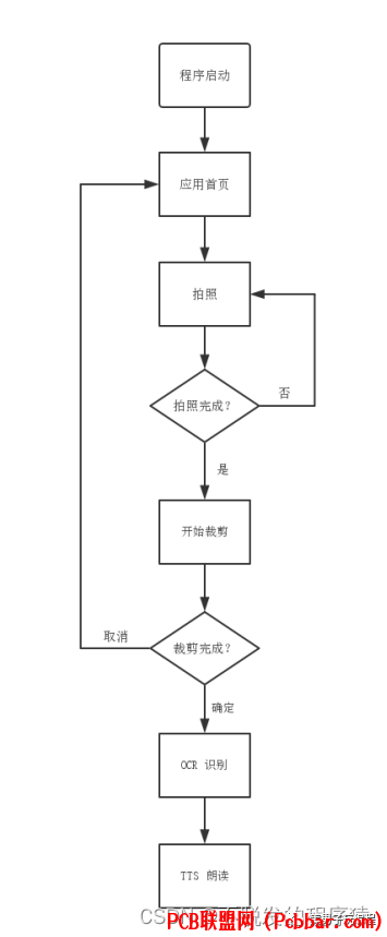

    + b2 W  W1 v4 d4 Y: q/ Y5 D' V项目业务处理流程' r3 [+ y* |) o7 ^" u. G) Y
    本课题主要为设计一款在 Android 系统上运行的报纸阅读器,并实现上述的所有功能。( I* A3 s  o8 g
    3 Y/ c* `/ x' B/ d$ M+ [" Q8 y

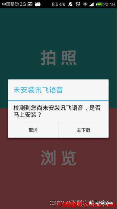

    用户打开该应用后,程序会自动检测手机中是否安装讯飞语音,该语音引擎在朗读文字的时候需要用到。如果检测到用户尚未安装,会弹出对话框提醒用户安装。安装完成后可以选择“拍照”或者“浏览”功能。( L& m$ a; u' s; j, c, w
    ) Z  ?% E  M8 J
    选择“拍照”后,程序调用系统自带的相机供用户拍摄报纸内容,待拍照完成后,跳转至图片裁剪界面。在该界面中会将用户在上一步拍摄的照片显示出来,并在图片中提供一个可任意方向及大小拖动的方框,用户可拖动该方框选出需要识别的图片部分。裁剪完成后点击“确定”即开始进行文字识别。由于该识别过程需要联网,如果发现用户为接入互联网会弹出对话框提醒用户进行相关设置。  G. h. c/ T& J4 z
    2 X2 }5 l4 A- K7 M& O在文字识别完成后,程序会自动跳转到朗读的界面。该界面会显示新闻的标题,并提供音量调节功能,拖动音量条即可对朗读的音量进行实时调节,并且程序会记录用户上一次所使用的音量大小,避免每次朗读时都要手动调大音量的麻烦。* B3 K4 l4 v' ]5 C9 {2 n7 p% B
    改界面还提供语音设置与删除新闻的功能。语音设置功能由讯飞语音提供,可以更换不同的发音语言。
    + ]7 P! y8 P( K* i# U9 i0 ?% H/ g, E. H; P3 k
    点击“浏览”跳转到历史新闻的界面,该界面以列表的形式显示了用户所有的识别记录。点击某条新闻即可跳转到朗读界面自动朗读。如果需要删除,长按该条新闻,会弹出对话框提醒用户是否真的需要删除,防止误操作。

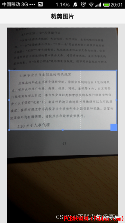

    6 I+ \5 i% w4 z/ `拍照完成后跳转至裁剪图片界面:2 `0 {9 z3 h9 m1 P
    5 p# k; A6 \# j3 t
    3 a5 i% N) t& x7 k) q) E# _' z" e( M

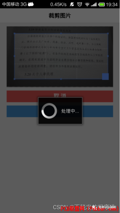

    中间的方格框可随意拖动,当裁剪到合适大小后向下滚动页面,点击“确定”按钮开始进行 OCR 识别,点击“取消”返回到启动界面:
    7 X# x3 g9 c% i% i8 F1 {$ p
    ; H- X5 d" c9 M; e4 U
    6 [& ~2 J% I* a+ g1 ^. ^/ q
    $ ?% q9 w7 E3 ~# m0 N5 Q7 y( L9 |! m经过实际测试,在 wifi 条件下识别大概需要 30秒 的时间:

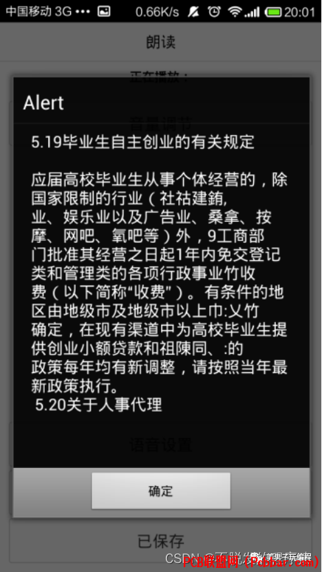

    ) N$ `, {' N8 a+ F5 P% `- J识别结果:+ d; k$ _0 B; k7 ?$ n
    2 c8 \  \9 v' z+ A) E
    4 w( Z4 g9 s4 P5 _2 P

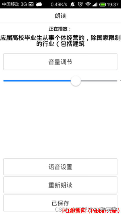

    / ~8 }6 E% s( H# q" {# u3 Y识别完成即自动开始朗读,以下为朗读时的界面,提供音量调节功能(会自动记住上一次设置的音量,避免每次播放都要调大音量,默认的音量为50%大小),以及重复朗读功能:- Y% W. @9 w/ I9 j
    ; ?2 g! ?8 N. ~/ N% e2 s

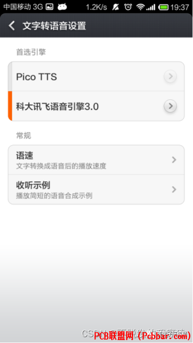

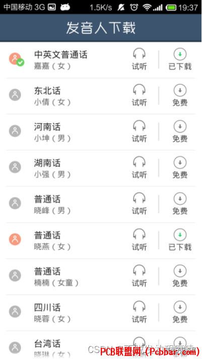

    点击“语音设置”按钮,跳转到系统的语音设置界面,可进行一系列相关的设置:3 T; x2 b8 W; l/ P
    6 |% ?6 _& t  v$ ?. O* K, E* h

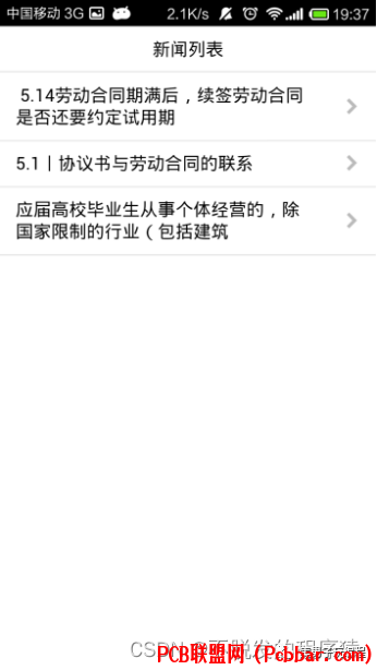

    : L9 n8 U7 X" ?重新打开软件,点击“浏览”,来到新闻列表界面,点击相关条目即可直接朗读:( ^3 A; n; L, O/ F  j+ D  I' f
    * n" }9 w! Y9 N

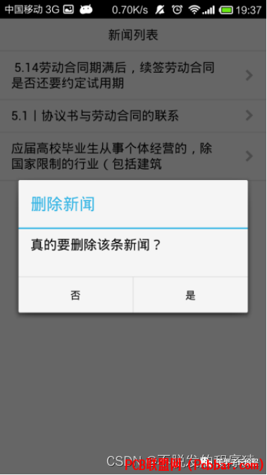

    7 j3 M+ g5 _6 Y2 f如果需要删除某条新闻,长按该条新闻即可:

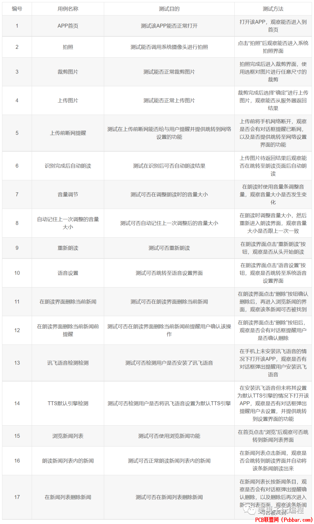

    兼容性测试6 s" I0 n* L* `: X, k/ S
    6 \& W$ f' Y6 t/ W
    兼容性是指硬件之间、软件之间或是软硬件组合系统之间的相互协调工作的程度。兼容的概念比较广,对于软件的兼容性,指的是指某个软件能稳定地工作在若干个操作系统之中,而不会出现意外的退出等问题。( i' U0 p0 ~8 G5 I* @! D
    $ @4 i$ u$ h: J

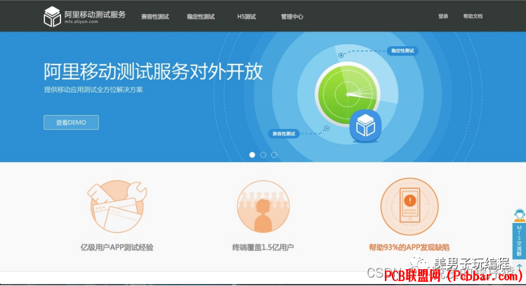

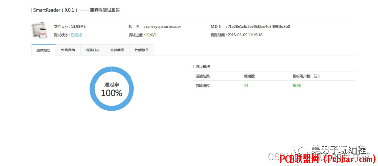

    这里使用阿里移动测试服务对本应用进行基本的兼容性测试,地址是http://mts.aliyun.com。阿里移动测试服务是为广大移动开发者提供真机测试服务的云平台,拥有大量热门机型,提供7x24全天候服务。能够帮助开发者以最低的成本、最高的效率发现APP中的各类隐患,包括APP崩溃、各类兼容性、功能性、性能问题等。网站界面如下图所示:. z% H1 [: E. y3 i, e6 m6 `2 ~
