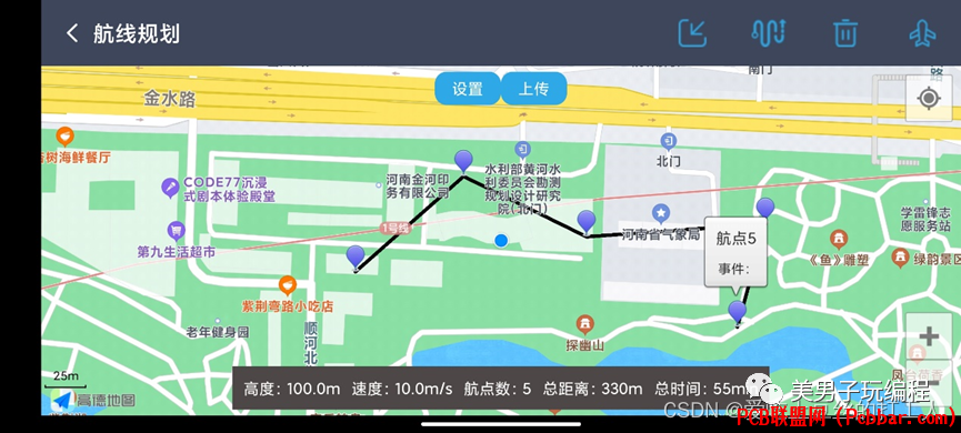

1 E* j# F8 T( ?# w航线规划( d, c+ `  `2 t% [1 L
航线打点 " {# ^( W+ Y, g7 @; x
2 g+ Q  o0 p2 ]  k在地图中手动选择点位选择完成航线打点;若打点位置错了可进行点位删除。
" [. A. e, T2 Y; x- S; C" E/ K+ z
$ ?! ^8 E/ |) Q! U' Y# b' K! v, Q% Y, c2 [

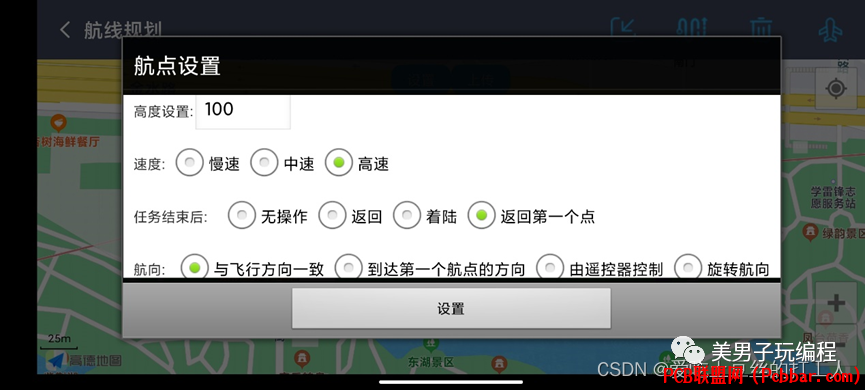

航点设置
  ?- ^/ X9 \  ^0 z" }( `7 q& _: j+ z6 z+ C
可对航线点位进行设置,如飞行高度,速度(慢速:3m/s;中速: 7m/s;高速:10 m/s)、任务结束后操作及航向,点击[设置]按钮完成设置。) n& o) Q( F3 _! G5 d
, P6 A/ O: {- E& x5 \% v" l设置完成后会显示总距离及飞行总时间。* a6 D7 }9 s  Y" z4 S1 v( l6 {

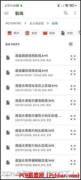

航线上传
! b5 |1 }5 X5 y7 j  m' P9 x
2 k" O: T7 O7 Q3 y" r1 N点击[上传]按钮,进行航线上传。可以进入本地存储中选择航线文件进行上传,航线文件为 .kml结尾。) {) [1 v4 K8 b1 G
4 K# s' z: d" a7 |: \$ \& G7 e
& M  p* Y6 ~( ?航线执行
7 e. h8 p& {5 k; y
  e  D0 b" v3 }( _5 R9 M; @0 E点击 [开始]按钮,则可对航线进行执行。若中途需要暂停也可点击[暂停]安装进行暂停操作。2 l* J( L% W0 a$ O4 t  o

        public static boolean checkGpsCoordination(double latitude, double longitude) {
  v+ H" b/ F' n* J4 g) m            return (latitude > -90 && latitude 90 && longitude > -180 && longitude 180) && (latitude != 0f && longitude != 0f);
% D( x1 r! a% D6 t+ I+ X& P# O        }# U' _+ i' A. Y$ U. |/ s, v) m1 e8 R
        protected BroadcastReceiver mReceiver = new BroadcastReceiver() {/ }, L1 @& C& U* \) P
            @Override
# h$ _* U) U; w6 {            public void onReceive(Context context, Intent intent) {" `- v% U& i' E3 B! g/ p
                onProductConnectionChange();- s) G# B, [9 w  I  B% ~+ `$ g
+ \6 S3 M. y- C, H$ a) r! i        };; g% b, u5 t- h) j' B8 l
        private void onProductConnectionChange() {/ C, F# @( Z7 X: [
            initFlightController();: I- \  O, L5 X* _/ M: L; ]4 [
6 _9 X/ m6 @5 Q( g# d" V        private void addListener() {
* P! n) o( z' S5 ?  h            if (getWaypointMissionOperator() != null) {" E4 _8 j9 i! U' F; m/ ?  B
                getWaypointMissionOperator().addListener(eventNotificationListener);) J7 K5 M7 M% Y3 K
            }9 D; ~- k7 ?# x
        }. u3 G8 \7 a, \: [; J6 O# Q# G
        private void removeListener() {
. Q1 ^; G6 L  W* ?8 m, ~! F% v: }9 F            if (getWaypointMissionOperator() != null) {
# u1 m2 H3 p4 X7 p                getWaypointMissionOperator().removeListener(eventNotificationListener);
( J# ~" D5 }1 s( i            }* \& y) n" K5 O
        }3 t7 V5 \9 [! G' J. N
        private WaypointMissionOperatorListener eventNotificationListener = new WaypointMissionOperatorListener() {
  V- h$ X9 |" F( u            @Override
* o. i, v3 N) u  T5 C1 ]            public void onDownloadUpdate(WaypointMissionDownloadEvent downloadEvent) {) E5 {, x8 q  O" x. G
, M* b1 t5 K- E- _. V3 X            @Override% n- v) P/ H5 B
            public void onUploadUpdate(WaypointMissionUploadEvent uploadEvent) {3 x: x: i7 f# {3 {! t' z
7 Q, d: s/ M8 R" I0 @            @Override& Q* Q% [; {0 T2 s5 F& f
            public void onExecutionUpdate(WaypointMissionExecutionEvent executionEvent) {2 ?$ q. ~# a0 w; E
5 U  r+ ~. X3 I1 u2 k- \            @Override8 e- n" O% ^" v: i# N. W
            public void onExecutionStart() {. D) f" s! X5 E6 I0 _
0 j" Q4 P4 }: C$ o5 i            @Override# g1 j, M+ K/ r
            public void onExecutionFinish(@Nullable final DJIError error) {$ @! U, x8 m, w, Q9 f" d/ G
                showToasts("Execution finished: " + (error == null ? "Success!" : error.getDescription()));
% ]  |* R& B- X$ }6 [- W& ?            }+ P6 F# c: s3 k, y1 Z
) [+ _! b3 S1 ^# [        public WaypointMissionOperator getWaypointMissionOperator() {4 R9 k% A2 u3 i4 v5 e" v, K
            if (instance == null) {" D: F) U/ w" E: b6 D  g
                instance = DJISDKManager.getInstance().getMissionControl().getWaypointMissionOperator();
% b" X# s$ ?7 ?; d            }! y$ l3 }9 v, R/ v: a+ |
            return instance;# W6 }, t! Q" P+ u0 d$ q, {
5 P3 I1 _5 K, I2 c6 b, Z        @Override  M, A$ O' A' l$ I4 B+ f1 P
        public void onMapClick(LatLng point) {
( x2 T* A' a" x+ e            if (isAdd == true) {
# N& W2 h& Z- k4 p8 R0 w6 n                markWaypoint(point);4 E9 D' L1 ^9 F- D- e8 r5 h
                Waypoint mWaypoint = new Waypoint(point.latitude, point.longitude, altitude);) q2 O) s& I# A! A
                //Add Waypoints to Waypoint arraylist;- h% H1 h% R- j0 N/ j
                if (waypointMissionBuilder != null) {4 m1 a% W* L0 f/ l0 ?" N' A
                    waypointList.add(mWaypoint);
( O" a9 q/ M% x; {- }4 g/ m( S% U                    waypointMissionBuilder.waypointList(waypointList).waypointCount(waypointList.size());0 |1 G1 z4 G% _0 N! k' _5 N/ N# r
                } else {
% o  S0 q$ |/ v# Y& o                    waypointMissionBuilder = new WaypointMission.Builder();! k- y% q, f* F
                    waypointList.add(mWaypoint);# H, W7 S% `$ @, M. Q
                    waypointMissionBuilder.waypointList(waypointList).waypointCount(waypointList.size());4 n7 k2 R0 G  U" i- C) ]$ ]0 Z
8 X  E5 c: R4 Y9 [2 D! Y( H/ v                mTextViewCount.setText("航点数:" + waypointMissionBuilder.getWaypointCount());
0 R* F& F7 B! I3 z$ m1 Z! \                mTextViewDistance.setText("总距离:" + Math.round(waypointMissionBuilder.calculateTotalDistance()) + "m");9 z) h9 E, b: J9 V! a% G  `5 S' Z
                mTextViewTime.setText("总时间:" + Math.round(waypointMissionBuilder.calculateTotalTime()) + "min");" Q2 Y" n" p% Q, j$ `
            } else {" b& S/ i9 W4 O; @! {
                if (mClickMarker != null && mClickMarker.isInfoWindowShown()) {! q1 ^- ^$ y8 B2 N* e
                    mClickMarker.hideInfoWindow();( j  L- c" f6 Q* |# O
                    mButtonDelete.setVisibility(View.GONE);
4 u- M: p: x- o                }) E, l5 u5 L% \. V7 ]" \4 X: q
                //            showToasts("当前未开启增加点模式");! F/ i  \0 y& ^5 u# o
            }0 P( {0 }0 K; r3 S% ?. J
8 f4 |* }3 |9 O: x( P2 v        private void markWaypoint(LatLng point) {% z1 g9 w! J, }2 {( i
            MarkerOptions markerOptions = new MarkerOptions();
; F+ [/ j5 z4 j' c            markerOptions.position(point);- t1 C  G* U, p. u
            mPointInfo.add(new PointInfo(point.latitude, point.longitude));
$ b, N) e; e, X' O0 w6 e$ v            markerOptions.title("航点" + (mMarkers.size() + 1));
* z4 Q) X; C2 e. b4 X            markerOptions.snippet("事件:");
4 d! |0 t1 j  T            markerOptions.icon(BitmapDescriptorFactory.defaultMarker(BitmapDescriptorFactory.HUE_BLUE));
0 w( ~% I) V* \. F, a- k            markerOptions.infoWindowEnable(true);
5 Z) p, U4 ~# w: i( [0 J# ?' O            Marker marker = aMap.addMarker(markerOptions);0 s9 {1 S4 f, J+ d4 o5 Y' |8 j
            mMarkers.put(mMarkers.size(), marker);* x" `* @- x: J; c/ S
            marker.showInfoWindow();  v% j  E& k2 k' Z. q
            if (mMarkers.size() > 0) {
1 X( z1 @! F, n2 x' n% I  `                mLatLng.clear();
/ G, U5 n) P1 R! m1 Q! i                PolylineOptions PolylineOptions = new PolylineOptions();& a# n  f$ l) l* H
                for (int i = 0; i 10);9 }, e5 D" i  m/ h9 h: Y; W
                PolylineOptions.color(Color.argb(255, 1, 1, 1));
/ N6 u2 n5 Q' L! J: p: P; J- A+ }                aMap.addPolyline(PolylineOptions);
, e! [$ Z) Y! a' F6 U, d9 q, m3 T+ V            }
. Y+ I& G+ v, F' {        }6 z" V% p; m2 {: }: j1 Q7 e; j; V
        private void updateMarkWaypoint() {
# l" k8 F* S0 \- V( G- `8 y' k+ z            mLatLng.clear();% l/ _4 d; w4 o3 Q6 s
            waypointList.clear();
8 U+ _8 X3 t* l$ F2 W! N" E5 m            mPointInfo.clear();
  Y2 I' D( j1 L; F+ E            waypointMissionBuilder.waypointList(waypointList);
: h% _5 H1 O7 U) K7 D) y! @. T            for (int i = 0; i new PointInfo(mMarkers.get(i).getPosition().latitude, mMarkers.get(i).getPosition().longitude));
9 i# b) c, C; F  m+ y2 u- ]. z                MarkerOptions markerOptions = new MarkerOptions();! J: T* u9 _( d* J/ x2 A
                Waypoint mWaypoint = new Waypoint(mMarkers.get(i).getPosition().latitude, mMarkers.get(i).getPosition().longitude, altitude);; M8 ]6 n+ e+ M" ^) ^( X' I
2 O0 u* {9 a3 E& k& W5 m0 h" x& e                markerOptions.position(mMarkers.get(i).getPosition());) r3 f3 Z  b2 v: D  d% T8 `8 f
                markerOptions.title(mMarkers.get(i).getTitle());7 E% B5 Q2 P7 I
                markerOptions.snippet(mMarkers.get(i).getSnippet());2 t0 D: h, w4 Q& H
                markerOptions.icon(BitmapDescriptorFactory.defaultMarker(BitmapDescriptorFactory.HUE_BLUE));" A& W* V3 e- @3 X+ P; x6 R. A' U
. v4 t8 u: s! S% v                mLatLng.add(mMarkers.get(i).getPosition());
- h) R" w$ X5 |- o9 v6 l8 \4 C            }
3 G3 x# M# o) T' u4 h8 z, u            if (mMarkers.size() > 0) {
4 E* p7 c2 L6 `0 {                PolylineOptions PolylineOptions = new PolylineOptions();" h. V. e9 l* K' r* d3 F  w9 {* z
                PolylineOptions.addAll(mLatLng);
6 e* }2 K# \( k3 q8 |7 ]: u0 |                PolylineOptions.width(10);
; V& l( ]  K7 Q8 @& m( J                PolylineOptions.color(Color.argb(255, 1, 1, 1));# u6 j4 T' `# V# o/ Z: S, Y
# h& B) i6 m2 v! s            }- {' |' M1 T" }  B: L) D
            waypointMissionBuilder.waypointList(waypointList).waypointCount(waypointList.size());% M7 A- @( h$ ]
            mTextViewCount.setText("航点数:" + waypointMissionBuilder.getWaypointCount());  p/ o: O" Y0 g4 X! X+ X
: X6 r  f+ A5 p( p            mTextViewTime.setText("总时间:" + Math.round(waypointMissionBuilder.calculateTotalTime()) + "min");. G4 E1 A* n: |% r$ R! q7 o( x$ k
            MyLog.d("航点数:" + waypointMissionBuilder.getWaypointCount());
2 H  m, D- Y) |1 m  T            MyLog.d("总距离:" + waypointMissionBuilder.calculateTotalDistance());9 ~$ D, N7 f) g* V% T2 e- r% W; n
            MyLog.d("总时间:" + waypointMissionBuilder.calculateTotalTime());, Q, j& ~  s; c2 G" I# t! ]
            mButtonDelete.setVisibility(View.GONE);, S; G8 _# q1 Y. a' ^  F& @( Y
        }4 p* l, c4 C, F0 e

/ ^3 e" b$ ]8 ^        private void showSettingDialog() {
5 G# _) S7 B6 a) i  Q: n6 b            LinearLayout wayPointSettings = (LinearLayout) getLayoutInflater().inflate(R.layout.dialog_waypointsetting, null);- C& m! `' P6 ~8 f  T6 M4 |
            final TextView wpAltitude_TV = (TextView) wayPointSettings.findViewById(R.id.altitude);
4 M% g+ l+ i+ H, z5 e            RadioGroup speed_RG = (RadioGroup) wayPointSettings.findViewById(R.id.speed);
3 Z2 E6 L8 H3 ?            RadioGroup actionAfterFinished_RG = (RadioGroup) wayPointSettings.findViewById(R.id.actionAfterFinished);2 Y% \; x. w: i* @4 i7 a% D
            RadioGroup heading_RG = (RadioGroup) wayPointSettings.findViewById(R.id.heading);. v# x. v8 i9 p9 F8 H+ e
            wpAltitude_TV.setText(Math.round(altitude) + "");4 |8 h% ?0 `5 V' ~: W1 C8 C
            if (speed_RG_id != 0) {
% r: H4 J) J4 P                RadioButton radioButton = (RadioButton) speed_RG.findViewById(speed_RG_id);) i& @, k% {/ x2 i
                radioButton.setChecked(true);
# C- K/ Y# R  P/ r0 Q0 K            }% k5 w/ b/ U# t! ~
            if (actionAfterFinished_RG_id != 0) {2 N6 {" {# T1 F$ D+ v5 k1 q
                RadioButton radioButton = (RadioButton) actionAfterFinished_RG.findViewById(actionAfterFinished_RG_id);
. c/ o" p# g; |  x: z8 X3 `                radioButton.setChecked(true);
2 B# t, Z+ `9 _0 @" b            }7 a1 k8 [6 h  V) Q8 o( F4 ]1 @
            if (heading_RG_id != 0) {1 P1 Z# }$ i6 V. \
                RadioButton radioButton = (RadioButton) heading_RG.findViewById(heading_RG_id);' f8 E# K. i, L, Z; t: }
9 y+ y# h2 E* ~3 \' _$ @6 u- g            }
- S5 z8 u% M' X% b3 t            speed_RG.setOnCheckedChangeListener(new RadioGroup.OnCheckedChangeListener() {8 l1 M5 V0 ^/ ]4 l5 d
                @Override: o6 a( i/ u; Q, G  t( l
                public void onCheckedChanged(RadioGroup group, int checkedId) {( \! `5 q$ K! o0 q, N/ H
                    if (checkedId == R.id.lowSpeed) {: u! {- M9 @6 X. ?7 \7 U; Q
                        mSpeed = 3.0f;
4 G. Z+ |  `* t1 U" W2 J                    } else if (checkedId == R.id.MidSpeed) {) {7 Y& l) H# s9 N7 G- ]
                        mSpeed = 5.0f;5 {+ i4 q5 c* v2 U
                    } else if (checkedId == R.id.HighSpeed) {" V( U+ t1 I7 C1 M# B  S' M
                        mSpeed = 10.0f;
+ X4 Y7 B0 N0 }5 C                    }2 {" K" _1 _- l( n
                    speed_RG_id = checkedId;
' ^* [0 H% t7 m. n# ]2 l0 j                }
, R  R# R% j; x: D3 u            });
+ u5 n, K/ c$ l) |            actionAfterFinished_RG.setOnCheckedChangeListener(new RadioGroup.OnCheckedChangeListener() {
( X: `6 h# l9 T% Y3 W3 o                @Override
2 d8 u! ?: O& h# U3 ~/ I3 g$ a                public void onCheckedChanged(RadioGroup group, int checkedId) {
+ f; n+ I, W) t1 b( {4 O                    MyLog.d("选择动作完成");
2 w: {& q$ G& o                    if (checkedId == R.id.finishNone) {
; D  S+ R1 ^+ e# r                        mFinishedAction = WaypointMissionFinishedAction.NO_ACTION;' Q, ?* b, m" g0 k; p% x; D
                        FinishedAction = "0";: _( Q& U! |  t  V7 q9 C5 |
                    } else if (checkedId == R.id.finishGoHome) {( @% t7 n# F. C. M$ A0 A1 P
                        mFinishedAction = WaypointMissionFinishedAction.GO_HOME;
! J  Q* K6 D% {! H                        FinishedAction = "1";
- c9 G  Y$ n$ }: s! s7 ]  Q3 L                    } else if (checkedId == R.id.finishAutoLanding) {% S" X0 v5 p: X% L3 f) d. |
                        mFinishedAction = WaypointMissionFinishedAction.AUTO_LAND;' C, B/ v; E: h# O7 q. o
                        FinishedAction = "2";
+ [0 c4 [% [# S2 R5 h                    } else if (checkedId == R.id.finishToFirst) {5 I4 Z# s  F8 i% o% G3 a
                        mFinishedAction = WaypointMissionFinishedAction.GO_FIRST_WAYPOINT;6 r) |5 U7 C: F4 o
                        FinishedAction = "3";: K4 j1 J- e7 i: D1 M
                    }- S, Y+ H+ o) h, I; ~
                    actionAfterFinished_RG_id = checkedId;& n/ h  A' w4 T+ h1 @& v* d! Y
                }( [3 ~$ y+ e6 N& R+ d
* o- ]% x4 K7 L) u9 D! S/ c            heading_RG.setOnCheckedChangeListener(new RadioGroup.OnCheckedChangeListener() {: F6 V! G  B/ |4 J% F" T
                @Override& ^- U2 z+ P! g" E
1 s0 I3 [  U% W/ K- n; h                    MyLog.d("选择标题");0 ~9 r/ ^8 n9 C. x  j! x8 Q
                    if (checkedId == R.id.headingNext) {
8 T  x8 R4 I8 y% }7 G$ x                        mHeadingMode = WaypointMissionHeadingMode.AUTO;
( n0 Z! A5 @& Y                        HeadingMode = "0";
% u( z1 I; }. L7 N                    } else if (checkedId == R.id.headingInitDirec) {" n* H  c, ^- }
                        mHeadingMode = WaypointMissionHeadingMode.USING_INITIAL_DIRECTION;
: t, W: R4 y" b1 q- P1 r: F3 z' F: a                        HeadingMode = "1";
  _. f4 G3 i' U# Q' ^                    } else if (checkedId == R.id.headingRC) {
" b2 O& ~, @2 ]: Z% K' {" T- P                        mHeadingMode = WaypointMissionHeadingMode.CONTROL_BY_REMOTE_CONTROLLER;& @1 X+ j( n. i( m) N
                        HeadingMode = "2";9 g1 ]/ R9 W0 z- }; i, d
                    } else if (checkedId == R.id.headingWP) {+ |8 C1 R! O; D
                        mHeadingMode = WaypointMissionHeadingMode.USING_WAYPOINT_HEADING;# A, R, d" w1 |
                        HeadingMode = "3";
, W0 G3 k; n# D$ m                    }2 h1 Z7 j  z4 V7 Q; r) h. Q! s
                    heading_RG_id = checkedId;
' r) K! t# R7 b- F6 E$ T. j                }  ?* \0 {3 Q$ l
            });9 t1 t: f6 X- Y' h$ y. n( G
            new AlertDialog.Builder(this)# x, f4 I; k+ R- X; [' ~
                    .setTitle("航点设置")
' q5 k' z2 g; b1 y4 r                    .setView(wayPointSettings)
: g% q0 G0 t4 A5 ]6 [- _                    .setNeutralButton("设置", new DialogInterface.OnClickListener() {0 `" [! W% i2 |; p, H5 y( z; v3 h' u
                        public void onClick(DialogInterface dialog, int id) {
1 \' H8 r- U) }" x) X                            String altitudeString = wpAltitude_TV.getText().toString();
, I& e. i8 N( }) ?9 W) @) l, z                            altitude = Integer.parseInt(nulltoIntegerDefalt(altitudeString));
" D& K% ~9 d0 w$ Z- j: y: w) [- c                            MyLog.e("altitude " + altitude);
( o! m  t# Z- y                            MyLog.e("speed " + mSpeed);3 u6 @, K3 H; t% H( ?' k
                            MyLog.e("mFinishedAction " + mFinishedAction);
. a5 L2 E7 S; C) ?                            MyLog.e("mHeadingMode " + mHeadingMode);" n! K0 {+ k  ^' {+ v
                            configWayPointMission();/ |- X2 }/ G4 `( Z
                        }' O; I3 T1 m5 R5 O& v3 ~5 A1 B$ n
                    })* L3 o% L, d& A8 e: @
                    .setCancelable(false)
: E! Z( j- ?: v3 |) f                    .create()5 h) {8 G, d) m  @
                    .show();
/ ]& T- U* a1 x  P! G. ?6 v        }; Q* Y! I, I0 [! |( `
