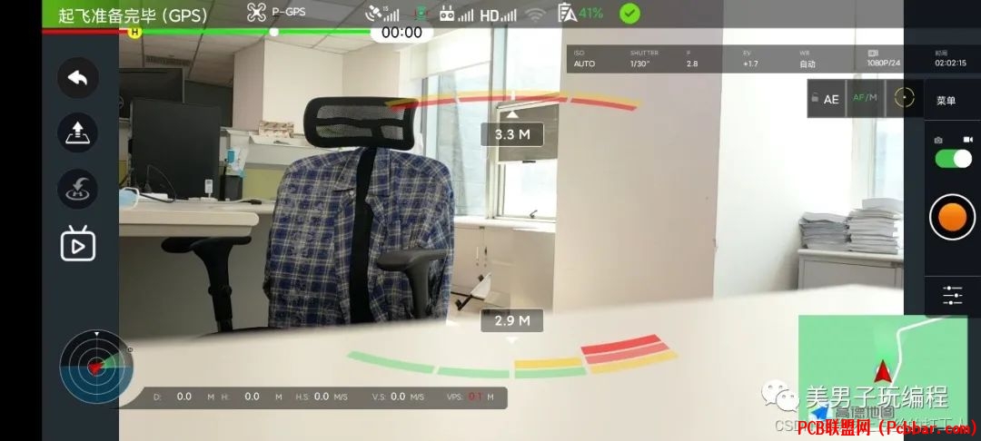

上一篇文章(基于Mobile SDK V4版固件开发大疆无人机手机端遥控器(1))因为时间原因介绍了一部分内容,如果已经完成上一篇内容的操作就可以进行下面功能方面的制作了。自己开发的APP功能不是很多,但是已经将大疆无人机的常用功能进行了结合,同大家一起进行学习~
, c3 s0 ~8 C& P& I1+ W/ Q. k8 b6 [2 R3 C" i' U: Y# h
应用程序激活与绑定
! |: a; `7 e  d' _" s" _2 b$ h如果在中国使用DJI飞行器固件,则需要使用该用户的DJI帐户激活控制DJI飞行器的移动应用程序。这将确保大疆能根据飞行器的地理位置和用户个人资料,为飞行器配置正确的地理空间信息和飞行功能集。激活系统的主要是:, `2 ^2 [7 S7 a) B
  • 中国用户必须在每三个月至少登录一次DJI帐户以遍激活应用程序。
  • 激活信息将存储在应用程序中,直到用户注销为止。
  • 登录DJI帐号需要连接互联网。
  • 在中国境外,SDK会自动激活应用程序,无需用户登录。
  • 另外,中国用户必须将飞机绑定到DJI官方app中的用户帐户。这仅需要一次。如果未激活应用程序,未绑定飞机(如果需要)或使用旧版SDK(
    6 f4 P" X- u  c+ o$ g
    / Y( U  g) |2 f; `: H+ o1 ]( U5 t
    24 Y$ f% ?  a4 X! M4 y/ A; N
    为应用程序创建UI编写MApplication、ReceiverApplication和RegistrationActivity文件(此处粘贴部分代码)。

    ; k# h5 v' O( x, U上面的这些做完后,恭喜你!现在,您的移动应用程序和飞机可以在中国使用而没有任何问题。换句话说,您的应用程序现在可以看到飞机的视频流,并且飞行将不仅限于直径为100m和高度为30m的圆柱体区域。
    7 B1 G9 k" f3 x6 s  u/ L. H3
    - |; N  j4 y; T7 E飞行界面使用8 @5 ~& l' ?1 P3 o7 A
    虽然说可以正常飞行了,但是飞行需要设计飞行界面。那么创建一下飞行界面的UI及逻辑处理文件。逻辑处理文件中包含了获取飞机的实时姿态信息,代码中有注释内容,描述的内容就不多说了。

    % L" }/ ]. L0 O& M4 @        android:gravity="center">
    ! ~! ]. ?! B  F! \+ D: S        ImageView
    3 [- {* M9 F& N            android:id="@+id/img_show_back"1 i: p  B( K/ B0 u2 ]$ E+ O: v
                android:layout_width="match_parent"- V+ \( i4 v7 }  y( N. ~1 r
                android:layout_height="38dp"( I' E8 \4 {8 ^: n- P
                android:src="@mipmap/ic_back_36dp"0 a  h! K, u, u
                android:layout_marginBottom="10dp">ImageView>
    8 T( i: {8 ?. _3 u1 ]        dji.ux.widget.TakeOffWidget, U3 C9 ^$ R& V* L% {" ?( ?4 k3 d) r
                android:layout_width="40dp", ^: p2 @# b; O0 q. E  d* S
                android:layout_height="40dp"
    / k# Z1 j$ f: _0 t            android:layout_marginBottom="5dp" />
    9 r1 \  H+ f3 f        dji.ux.widget.ReturnHomeWidget: a; T- Q) D/ e/ K/ v& D. T' X
    . H5 T( n/ A1 A7 v* p            android:layout_height="40dp"+ p2 m; I" `7 f# Y- V9 Z4 I1 f
                android:layout_marginTop="5dp"
    . J6 n! s, `% Y- d* w4 ^$ z2 k            android:layout_marginBottom="5dp"/>; O- {/ B- `( {% P
            ImageView8 \: H+ m+ U8 d. p3 q. G
                android:id="@+id/img_live"
    6 f* k3 X: Z# K) `6 Z            android:layout_width="35dp"5 C8 s& u6 t4 L0 U- F( _0 K
                android:layout_height="35dp"
      J: x# J, i0 a* S4 B/ u            android:layout_marginTop="5dp"9 g$ G+ W& P- s% m5 U6 J5 y# v
                android:layout_marginBottom="5dp"6 ?9 N& N  y/ W/ s' _
                android:src="@mipmap/ic_live_write_36dp">ImageView>: L' k8 Z0 b. @2 v; b1 Y
        LinearLayout>
    $ k" T* S1 o/ ~: y  E& D    FrameLayout. u) ]7 B2 G& f# v+ s, _7 ~
            android:layout_width="150dp"5 s1 Q$ g; I3 F
            android:layout_height="100dp"
    ' Y! ~6 M* c3 e8 q        android:id="@+id/secondary_video_view"4 h4 _; M/ Y2 U' h' S" X
            android:layout_marginLeft="12dp"
    : L8 q3 ]% Y# I$ b        android:layout_marginBottom="7dp"
    . I" T) f0 H$ G4 e+ `        android:layout_marginTop="50dp"7 n8 ?1 \/ m( R* u6 Q+ f
            android:layout_alignParentLeft="true"2 H8 D, M3 D5 X. i( @, B
            android:layout_below="@+id/TakeOffReturnPanel"% ~) S. p" s8 m1 m
            android:background="@color/black">
    ( \, T+ P& O8 m( W        dji.ux.widget.FPVWidget
    " y3 M+ {% A9 P; Y            android:id="@+id/secondary_fpv_widget"5 w- o4 i' L  ~4 X
                android:layout_width="match_parent") u2 a. X7 S# f8 E4 V( d3 j
                android:layout_height="match_parent"
    7 o. J  M8 q8 h. A, x4 s% n8 x            custom:sourceCameraNameVisibility="false"
    . d2 ~& R8 w: O9 k8 E1 `5 F, k            custom:videoSource="secondary"/>8 u' r2 K1 l0 Z( |
        FrameLayout>8 g! F# \: T- @6 ]/ f4 a
        dji.ux.workflow.CompassCalibratingWorkFlow
    ( V" [5 a3 B8 g5 `8 P& v$ K        android:layout_width="match_parent"
    - i8 [  W7 i8 N; |& U% u        android:layout_height="match_parent"/>: S3 Y, m. i$ V' D( G
        dji.ux.workflow.CameraSensorCleaningWorkFlow- J$ L4 ]! ~7 ]9 `$ t6 b* o! t+ Z
            android:layout_width="match_parent"' _+ i( H% ~9 s- u1 P" @
    ! V5 W6 w" p/ z& S    dji.ux.widget.RemainingFlightTimeWidget8 H  f: |+ ^( I/ ~1 Z  z% Z" Y
            android:layout_alignParentTop="true"9 W( Q. H  V+ k# R; e
            android:layout_marginTop="18dp"
    0 U. B2 Z' S) D& i9 u) B+ Q        android:layout_width="match_parent", V; s/ z0 k  [
            android:id="@+id/remaining_flight_time"
    * m" k, u: X& w6 _0 F+ l        android:background="@color/transparent"
    / I; E1 S9 v  ?+ I! G        android:layout_height="20dp"/>
    , D7 z3 X3 I" e) M  m# Z    LinearLayout0 b9 q& q# [+ Q2 z: F# v8 W
            android:id="@+id/camera") n. a2 Y( z: C) `0 r- c
            android:layout_alignParentRight="true"6 b  T7 ^+ |' z" _3 ?
            android:layout_width="wrap_content"
    8 o& Y# F+ n! R/ Q" O1 ?        android:layout_height="wrap_content"
    " j* H! `0 M5 Y" `0 ]  G& l! @- r        android:layout_below="@+id/signal": m1 @) ]- U3 W( e2 R0 R
            android:layout_marginTop="15dp"5 E8 d' H" I' _- I; [  ~3 w3 E% W5 H
            android:background="@color/dark_gray"1 O' q  u$ f1 S7 ]
            android:orientation="horizontal">3 h( M* X5 ?& R6 l, Q' n7 H
            dji.ux.widget.config.CameraConfigISOAndEIWidget7 o. t. `4 p4 x/ P  q  R" ?
                android:layout_width="50dp"* ^- F" [9 H5 r- F
                android:layout_height="25dp"/>; C8 t& W3 X- c1 _
            dji.ux.widget.config.CameraConfigShutterWidget' z* I. d7 h' p) U
                android:layout_width="50dp"2 ^* x1 Y. r% ~; L8 ^# d
    1 B5 y, O. e3 c( v2 s6 b        dji.ux.widget.config.CameraConfigApertureWidget
    8 \5 |$ ~  z; Z! L. k            android:layout_width="50dp". a- S7 k- a  _- W; z6 V: _
    9 b5 J0 z) Q& j' M6 Q4 V5 A2 ?        dji.ux.widget.config.CameraConfigEVWidget
    % e5 q$ C# x/ e) n            android:layout_width="50dp"
    0 x- r9 J! {5 s8 _$ r: }7 S# S            android:layout_height="25dp"/>$ z3 I: d! r8 v/ |( u; R, n+ }6 B
            dji.ux.widget.config.CameraConfigWBWidget
    & d$ [; X' r! d# w. ]1 ]# [8 Y            android:layout_width="60dp"
    8 w( S. h2 @( g( V/ ]) R            android:layout_height="25dp"/>
    - h6 n1 G  {) x! m3 n  s! U        dji.ux.widget.config.CameraConfigStorageWidget
    $ g/ N& |3 n: I. w8 C1 w) V" p. ~, Q            android:layout_width="108dp"
      c& y6 Z4 t- R            android:layout_height="25dp"/>4 d0 e+ Z$ x3 z' j. l0 b0 @7 m
            dji.ux.widget.config.CameraConfigSSDWidget, @7 A, L, l/ h9 {6 `$ o& e0 j) k
                android:layout_width="125dp"
    ' x3 O3 e/ x# Q1 o2 n+ c3 Y4 r            android:layout_height="25dp"/>5 l% Q3 K* |$ Q5 S
        LinearLayout>2 {' L) ~5 S9 L; e7 W8 \: Z
        LinearLayout- L' Q& ]2 w4 f% u! g$ L# T4 u
            android:id="@+id/camera2"* G8 s9 l: \4 Q6 y- v: A+ _
            android:layout_width="wrap_content"2 o4 j0 n: B* Z" O
            android:layout_height="wrap_content"' ?7 H) s5 l/ Z2 z
            android:layout_marginTop="5dp"+ w; a1 @3 p" L( c2 r7 J: h
            android:layout_below="@id/camera"
    1 Y5 l5 F* r3 \6 a3 g        android:layout_toLeftOf="@+id/CameraCapturePanel"7 z& a: ^( {* P, z
            android:background="@color/dark_gray"3 L  ~- R0 J* m" x  f) |0 \
            android:orientation="horizontal">- P% m0 M( s1 M5 y# ^& u
            dji.ux.widget.SpeakerWidget
    4 t3 Y" b8 R6 {' N- p* J3 Z# X            android:layout_width="35dp"( O, p8 f# _, ^/ k* `* p# u6 Z
                android:layout_height="35dp"/>
    9 T% c" W" s7 z% M        dji.ux.widget.AutoExposureLockWidget
    7 [7 M  B. }& V9 W3 l5 S- G0 C            android:layout_width="35dp"
    " y* E' w  {) T! Q. a- w* T            android:layout_height="35dp"/>4 w" v' i7 z7 k  u  W
            dji.ux.widget.FocusModeWidget
    & B0 a+ [3 n# E            android:layout_width="35dp"6 N$ u, W- B3 w; N- Y
                android:layout_height="35dp"/>7 P8 ?+ Y: Q: \  Z6 x/ G
            dji.ux.widget.FocusExposureSwitchWidget$ ~- G& r- p$ R: K' \
    $ H1 r1 p' ]' I2 A1 n            android:layout_height="35dp"/>' @, o8 i% o' j; Y
            dji.ux.widget.BeaconWidget: U9 x$ W/ w0 C1 u( f
                android:layout_width="35dp"* Q) \' F. v4 s9 T
                android:layout_height="35dp"/>4 l% x# w: a  r( L/ ^4 y4 W
            dji.ux.widget.SpotlightWidget- n3 X% ^- J) r8 B8 b3 w
    # |3 p2 |9 B0 B$ g2 v: A            android:layout_height="35dp"/>
      f2 `6 }+ V# S. I; [( c3 H" _        dji.ux.widget.AccessLockerWidget
    ) d! r" Z. v: e$ L2 A3 X5 a% S, Y# h            android:layout_width="35dp"3 e+ m# }9 Z$ C* }: a; S  N
    # c- b! _5 b& _% L0 D. G    LinearLayout>
    ; [( g* P" w$ u* b$ @    dji.ux.widget.ManualFocusWidget9 ~; q' t; O1 n% K4 [( C, c
            android:layout_alignTop="@+id/camera2"  g( I' x2 d+ R. d. \/ [- b
            android:layout_toLeftOf="@+id/camera2"3 L* d5 g" N1 D
    1 a4 q8 F, x1 C3 c. b  y$ Z/ g        android:layout_height="210dp"
    ' ]$ l3 X9 W' W% s# J/ x1 \" N. J        tools:ignore="RtlHardcoded"/>. F0 P' A% X( [/ t! U' Q  w% K
        dji.ux.widget.MapWidget
    8 G' ~( P' B4 U: L9 D* J7 b1 j: e        android:id="@+id/map_widget"
    " u" V& x' M8 O. _        android:layout_width="150dp"5 _( X2 B, f; O3 ?* h
            android:layout_height="100dp"5 K  x  r- h* F+ X
            android:layout_marginRight="12dp"/ }0 y1 `) w1 P) o
            android:layout_marginBottom="12dp"! L. k* v: r5 h8 S8 B+ w  p
            android:layout_alignParentRight="true"+ Z8 \: r3 |& F4 ^
            android:layout_alignParentBottom="true"/>
    + I& l5 [" d" u$ N
    ( j+ V7 j5 V' y    dji.ux.widget.controls.CameraControlsWidget, @" Y+ t+ K4 X9 d. l2 M) q) n- O
            android:id="@+id/CameraCapturePanel"
    0 j  Y% C; r9 |3 i( p        android:layout_alignParentRight="true". @  Z) r" Q9 V5 [6 n! ~8 K
            android:layout_below="@id/camera"- ^- [9 `! W5 n& z( h
            android:layout_width="50dp"# z) w6 T2 }: s8 ^# N
            android:layout_height="213dp"1 \# R+ L$ Y( Z  R; a
            android:layout_marginTop="5dp", u5 m6 o) w" c$ R- d6 I" k0 z
    " }4 @, @8 U! S5 }9 I1 c( K    0 J% W9 q* c, h5 c/ x* c. R- ^
        LinearLayout9 E+ p8 t! D( n* r; Y5 ]% ^
            android:id="@+id/signal"2 H3 `' u, C, Y4 J0 z2 l. ?. z/ y
            android:layout_width="match_parent"" a$ o3 P8 B- b7 g# Y9 v9 W
    & F/ C6 f& k/ l+ n) J- e        android:background="@color/dark_gray"
    8 }  u& S5 c9 p) |$ D: J        android:orientation="horizontal">
    / L3 |8 J  s! ?' p8 T        dji.ux.widget.PreFlightStatusWidget
    # e/ N4 L/ H) F) a- c  c4 U* J            android:layout_width="180dp"& O/ \, R4 Z0 X1 m+ l. e& v4 Z
    3 H5 a9 T! b  \: P4 w$ z8 }& U        dji.ux.widget.FlightModeWidget
    % j4 m+ S: E! G  Y- d            android:layout_width="103dp"
    . F+ B3 S3 A  ?            android:layout_height="22dp"/>
    # x: h$ j: F) z# a) z        dji.ux.widget.GPSSignalWidget, n; P& l8 q6 N' g- ?9 L. C* a
                android:layout_width="44dp"
    1 s" S0 @3 S% ~' _3 C; _            android:layout_height="22dp"/>2 W7 s1 {) ]3 n" q6 y* p
            dji.ux.widget.VisionWidget
    2 A4 `2 r& G6 \  g# w            android:layout_width="22dp": i, J6 x  g5 F  G
                android:layout_height="22dp"/>( r* q7 D* h) ?% t$ B
            dji.ux.widget.RemoteControlSignalWidget3 B) |: p8 Z/ `* c& b
                android:layout_width="38dp"
    0 m/ P  `2 B$ Z/ z$ U: Z  {  C            android:layout_height="22dp"/>
    2 A! H7 w, L; V3 ~$ P        dji.ux.widget.VideoSignalWidget5 [# o4 ~; J; O% D
    ) N* }* _% S. ~9 e! Q+ |# K* B7 @            android:layout_height="22dp"/>4 U  P; T0 y9 E; O0 Z" k
            dji.ux.widget.WiFiSignalWidget% m8 [! ^* r# a. d% z# R& w
                android:layout_width="32dp"
    ' W' G( F$ V/ w; Q            android:layout_height="25dp"/>/ @2 l$ O4 e6 c& I( [! E% P
            dji.ux.widget.BatteryWidget+ F: H! h* r6 d: f
                android:layout_width="96dp", Y! A' p8 L6 V
    $ B2 r  F5 F( x4 i. x) }            custom:excludeView="singleVoltage"/>
    + O# A! r2 |7 C' M        dji.ux.widget.ConnectionWidget
    ! u) y6 n) a' ]/ v: F% n* Z            android:layout_marginTop="3dp"( v9 Q5 c& q- a( J
                android:layout_width="18dp"
    ! ^1 @* l: U  B% A            android:layout_height="18dp"/>
    3 ~& F" t* h8 k4 D8 t' f    LinearLayout>2 O+ j% f' `) r" t$ S
        LinearLayout( m- U; V/ H! g- l; z3 ?
            android:id="@+id/dashboard_widget"& _% N7 Z9 e0 u3 j7 U. U7 W; Z( f; g
    0 v: e- {. N! v+ Y: N% e        android:layout_height="wrap_content"
    ; a% {. e' ^" u( L2 q        android:layout_alignParentBottom="true"
    1 f+ D% ]/ T7 }- @* U" q9 E8 d        android:orientation="horizontal"
    ; j/ a* P# V0 N8 h/ k3 y" y        android:padding="12dp">9 ?# D3 v! _& a, ?9 F# [
            dji.ux.widget.dashboard.DashboardWidget& G3 q( N+ X/ t" ^7 p' k
                android:id="@+id/Compass"8 ^3 w/ ?( m* V2 k; p% h
                android:layout_width="405dp"
    ! A* y. y6 M- s5 T) m( Y            android:layout_height="91dp"
    ; j# ]5 \2 W* _4 I            android:layout_marginRight="12dp"6 w. A! h) O& I) H
                tools:ignore="RtlHardcoded" />. V$ n3 f9 R- v/ e! w3 P- h; w; I, l3 V7 [
        LinearLayout>( F7 V7 X( _- j1 L1 [, B
    " |" Y" W: `% e5 b+ I
    ( _% _3 x4 u+ \1 F0 B- h  g    5 u, {, L0 X3 Q) @* F8 S
        dji.ux.widget.HistogramWidget
    0 V: q, r' w8 l        android:layout_width="150dp"
    7 m7 i% T! Y) {# P- {- s        android:layout_height="75dp"" T4 u: p+ m8 P3 f/ _
            android:layout_centerVertical="true"
    $ W+ N4 c: [! Z# j        android:layout_toRightOf="@+id/TakeOffReturnPanel"1 m3 \) H7 \" y# q- u6 y' P4 i
    ( L+ j3 F! q$ {1 E6 T. R    dji.ux.panel.CameraSettingExposurePanel
    + i! k" a# H# B% o        android:layout_width="180dp"
    " u/ k; p, o1 P        android:layout_below="@id/camera"
    ! I+ l! j) ^# T  j        android:layout_toLeftOf="@+id/CameraCapturePanel"
    / U. t. b$ }) i% |. B$ }        android:gravity="center"( V* ~3 s/ O; T3 ]$ k4 a
            android:layout_height="263dp"5 E7 a1 g( L! X  F) r" A3 j9 Y
            android:visibility="gone", x7 ?" s1 K. d2 t$ J+ i' _( n
    0 v5 B+ `5 D- [# }9 M6 z/ E# O    dji.ux.panel.CameraSettingAdvancedPanel+ I( I) U4 V2 S$ g
    & g7 k+ ?  m, U5 U7 W        android:layout_height="263dp"1 L: I; e( ?1 R
            android:layout_below="@id/camera"! i( t8 j  b/ ^5 k
            android:layout_toLeftOf="@+id/CameraCapturePanel"3 u1 P" a' k6 R0 j
            android:gravity="center"& D* X9 y2 W2 N$ ^9 W
    2 c3 V5 m: X3 E# D& L% l2 D        tools:ignore="RtlHardcoded"/>, c( a) B% l; W: E
        dji.ux.panel.RTKStatusPanel
    % j8 e, m+ a& \+ g" Z' Y        android:id="@+id/rtk_panel"
    + [. M, l6 c9 k3 S  Q4 F2 n+ ]        android:layout_width="500dp"
    ( \+ l# O0 H8 N        android:layout_height="350dp"
    " r1 _4 u+ n9 N7 Q" C6 t        android:layout_below="@id/signal"
    " X+ P/ P6 \! K# _0 t) Y        android:gravity="center"
    6 ~7 ~2 G. [, j        android:layout_centerInParent="true"* N% O# s1 q& J5 q" \3 z
            android:visibility="gone"/>
    9 G% E. d1 b  s    dji.ux.widget.ColorWaveformWidget
    * S5 @' J% n: v8 R- U& l        android:layout_width="394dp"

    % P& y2 J: b1 V完成后界面如下所示:
    : Y2 D$ l0 m# }
    5 k6 B0 r  i+ k+ T
    上面的工作完成后就可以在无人且宽阔的地方进行无人机飞行了。7 r1 I( ^$ Y1 d" ^5 W9 |

    ( B, q2 ~1 u: k1 q6 U: K运行后界面如下:8 n' h2 H  |& n7 e3 w
    : ?3 N" E! q; c
    , _2 l# M$ ]0 q2 Q: |% }
