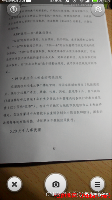

  • 拍照:调用手机自带的摄像头对报纸内容进行拍照。

    选择“拍照”后,程序调用系统自带的相机供用户拍摄报纸内容,待拍照完成后,跳转至图片裁剪界面。在该界面中会将用户在上一步拍摄的照片显示出来,并在图片中提供一个可任意方向及大小拖动的方框,用户可拖动该方框选出需要识别的图片部分。裁剪完成后点击“确定”即开始进行文字识别。由于该识别过程需要联网,如果发现用户为接入互联网会弹出对话框提醒用户进行相关设置。8 C$ _/ d! T0 {2 `  o/ I

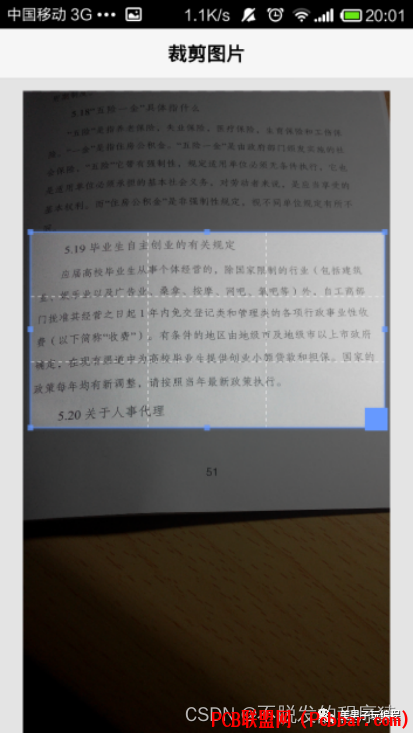

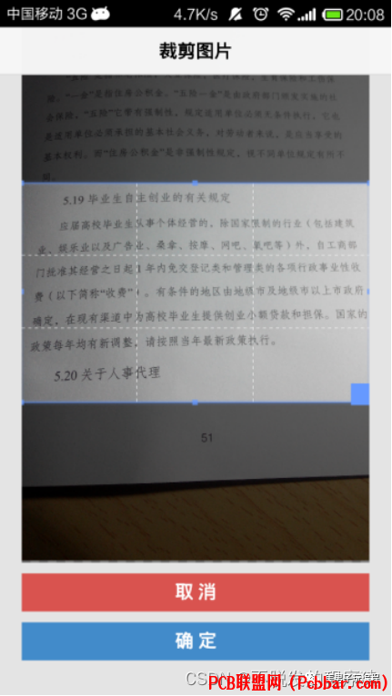

    7 T+ @( q, ^5 k7 B3 e9 ?拍照完成后跳转至裁剪图片界面:
    : w0 z2 N5 n" \0 l( [2 k
    ' @! H1 B, k6 f
    2 ?7 a- d5 i2 W

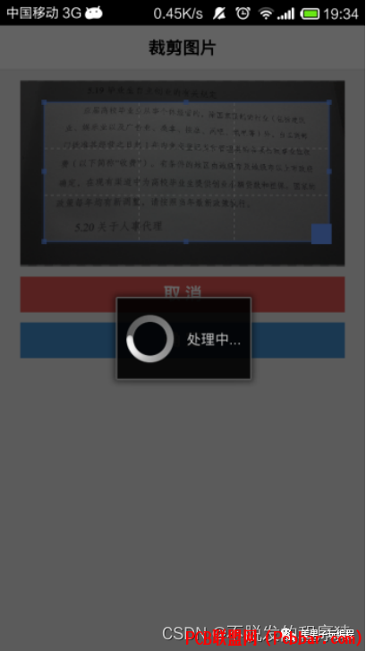

    - d& W1 n  T$ C1 j' \" V, y5 }* Y" q中间的方格框可随意拖动,当裁剪到合适大小后向下滚动页面,点击“确定”按钮开始进行 OCR 识别,点击“取消”返回到启动界面:8 C7 f, ^3 u% v# W
    ' X) C) h# N9 _
    7 I$ I& a7 _* Q* f1 J, \
    # N5 @/ O2 n. `' U5 N4 {经过实际测试,在 wifi 条件下识别大概需要 30秒 的时间:# q5 s6 {6 k$ \, K
    ( g4 U$ K7 _% E! l/ n6 l# L3 M

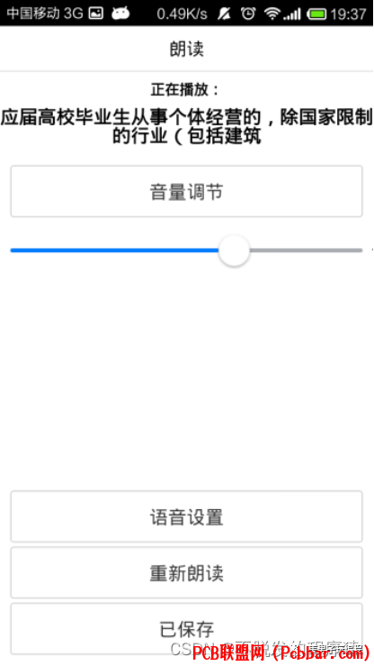

    识别完成即自动开始朗读,以下为朗读时的界面,提供音量调节功能(会自动记住上一次设置的音量,避免每次播放都要调大音量,默认的音量为50%大小),以及重复朗读功能:3 p2 h6 W! T1 O8 S* d, {

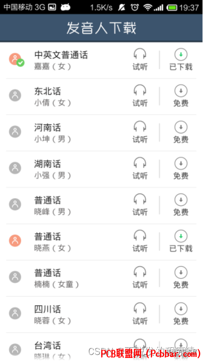

    点击“语音设置”按钮,跳转到系统的语音设置界面,可进行一系列相关的设置:

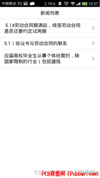

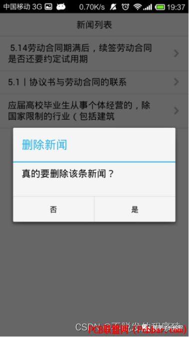

    7 U$ S/ T4 l# L1 A" i重新打开软件,点击“浏览”,来到新闻列表界面,点击相关条目即可直接朗读:" T7 a) y1 \2 c) c9 Y1 q
    ' ^1 S3 d" F8 R/ e& v! c; Q
    5 y5 w/ s) H9 [+ _# _
    6 U- L1 _: Z% r+ \' z
    如果需要删除某条新闻,长按该条新闻即可:! ^% q6 c. p- G
    , Q+ B' {( _( \: T- Z+ D
    ' ~0 r5 Z- g" a
    ; r! I- g' C+ R8 R: {2 B- w6 m- M

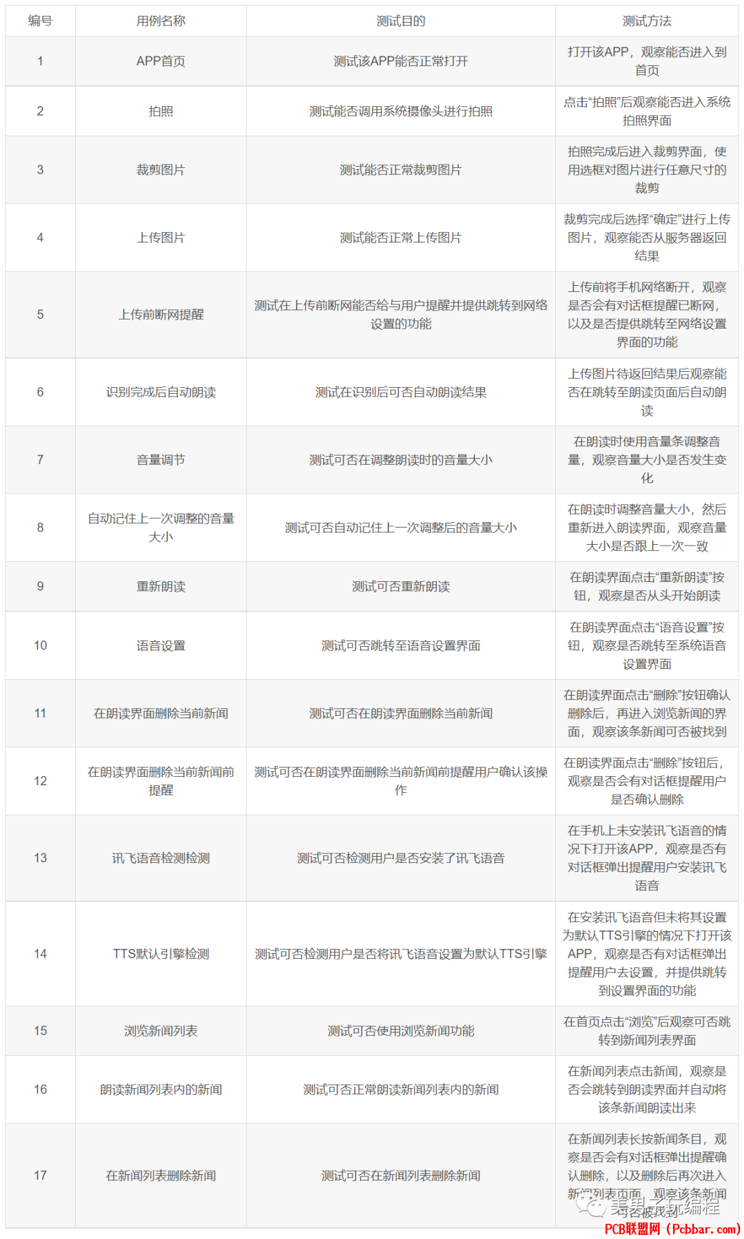

    ) n  Q9 m" H! N) k+ n& a兼容性测试% I" B! H; {. |" v
    ! S! N* P" V% F. |! c兼容性是指硬件之间、软件之间或是软硬件组合系统之间的相互协调工作的程度。兼容的概念比较广,对于软件的兼容性,指的是指某个软件能稳定地工作在若干个操作系统之中,而不会出现意外的退出等问题。
    ; G4 G6 Y5 k+ n# P# \8 q; r
    & u7 B- Q' q- B8 g2 q这里使用阿里移动测试服务对本应用进行基本的兼容性测试,地址是http://mts.aliyun.com。阿里移动测试服务是为广大移动开发者提供真机测试服务的云平台,拥有大量热门机型,提供7x24全天候服务。能够帮助开发者以最低的成本、最高的效率发现APP中的各类隐患,包括APP崩溃、各类兼容性、功能性、性能问题等。网站界面如下图所示:* S3 K/ p; L: O& T3 O+ Q
