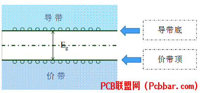

价带:是指半导体或绝缘体中,在0K时能被电子占满的最高能带。对半导体而言,此能带中的能级基本上是连续的。
4 v% M2 Y, J' h+ j6 a导带:是由自由电子形成的能量空间。对于半导体,所有价电子所处的能带是所谓价带,比价带能量更高的能带是导带。

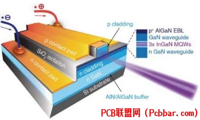

泄漏电流产生的原因:在半导体结构中,由N型限制层注入到有源区中的电子受到P型异质结势垒的限制,阻挡它向狆型限制层内扩散;同样,由P型限制层注入到有源区中的空穴受到N型异质结势垒的限制,阻挡它向N型限制层内扩散。8 x: n5 f3 p0 O& A
: d- L, p, W9 g
但是,由于异质结界面的导带或价带不连续值决定了异质结界面的势垒高度。所以,必定有一部分能量高于该势垒的载流子而越过势垒进入限制层成为该区的少数载流子。这些载流子通过漂移或扩散方式向电极方向运动,并形成激光器的漏电流。而导致了通过的载流子数量与势垒区的薄厚、材料,以及所加反向电压的大小等因素共同决定。; H& h- j2 C. }3 b: T
# J$ x, b6 a$ ]- [9 x1 Y. c5 c+ f
! P' _! W2 Q1 R# o& l
: @+ Q1 s: A5 g) o; W9 u
那么,如何抑制了泄漏?) x; b& J/ q8 b0 u* k4 }6 B
9 P6 c. F; i' j' e+ H/ T- ?
根据上述产生原理可以看出,提高电子的有效势垒就可以抑制进入限制层的载流子。所以,P型限制层的掺杂浓度,尤其是靠近有源区的P型掺杂浓度,对提高电子的有效势垒,对激光的性能有着举足轻重的作用。但由于材料原因,在高温环境中杂质又很容易扩散到有源区,增大光吸收,破坏激光器的性能,并且给制作工艺带来一定的困难,所以抑制了激光器泄漏电流的技术与工艺还在不断改善及研究当中。0 x1 J3 ]  I6 P: K
