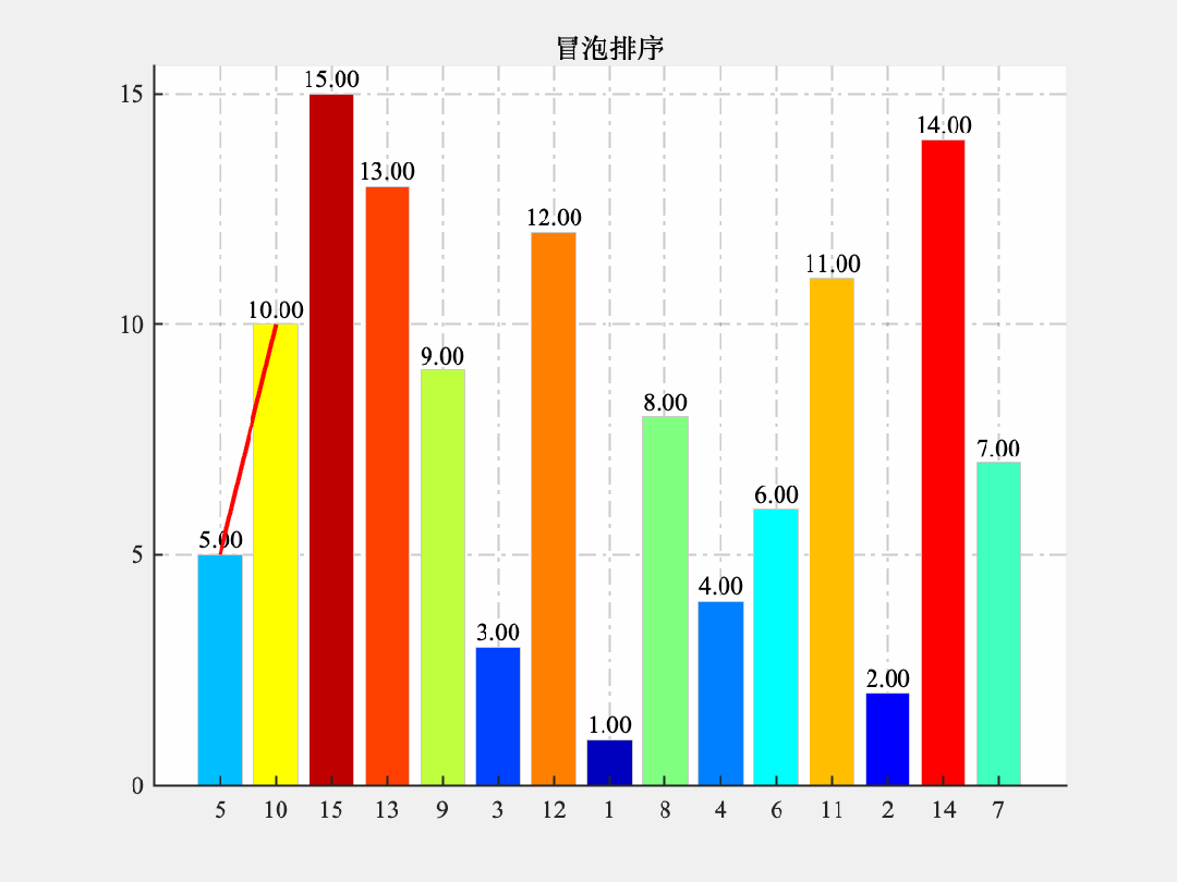

无聊写了个冒泡、选择排序的可视化,其实我想把常见的排序算法可视化都写一遍,但是发现有些排序的可视化matlab 并不容易制作,所以我就举例冒泡和选择排序的可视化过程,喜欢此推文的小伙伴们记得点赞+关注+分享!【尊重作者劳动成果,转载请注明推文链接和公众号名】
4 z* g! w4 S5 F- u2 K$ l冒泡排序
  • clc;clear;close all;%--------------------------------------------------------------------------% @Author: 好玩的Matlab && 猪猪% @公众号:好玩的Matlab% @Created: 09,18,2023% @Email: 2377389590@qq.com% 尊重劳动成果,转载请备注推文链接和公众号名,严禁商用。%--------------------------------------------------------------------------disp(char([20844 20247 21495 58 22909 29609 30340 77 97 116 108 97 98]))array = randperm(15); % 生成一个1至15的随机排列数组bubbleSort(array);
    5 q) P  D0 o- J1 v5 `function bubbleSort(array)    idxSort = sort(array, 'ascend'); % 对数组进行升序排序    order = zeros(1, length(array));    % 获取每个元素在排序后的位置    for i = 1:length(array)        order(i) = find(idxSort == array(i), 1);    end    colors = jet(length(array));    colors = colors(order, :); % 更新颜色的顺序    figure;    % 开始冒泡排序    for i = 1:length(array)        swapped = false; % 初始化交换标志        for j = 1:length(array) - i            % 如果需要交换,则执行交换并更新颜色数组            if array(j) > array(j + 1)                [array(j), array(j+1)] = swap(array(j), array(j+1));                swapped = true;                [colors(j, :), colors(j+1, :)] = swap(colors(j, :), colors(j+1, :));            end            clf; % 清除当前图形            % 更新条形图数据            b = bar(array);            b.EdgeColor = [1, 1, 1] * 0.8;            b.FaceColor = 'flat';            b.CData = colors;                        % 标记条形图的值            xTips = b.XEndPoints;            yTips = b.YEndPoints;            xticklabels(num2cell(round(yTips, 2)));            for k = 1:length(array)                text(xTips(k), yTips(k), num2str(array(k), '%.2f'), ...                    'HorizontalAlignment', 'center', 'VerticalAlignment', 'bottom', ...                    'FontSize', 12, 'FontName', 'Times New Roman');            end            title('冒泡排序');            ylim([0, max(array) * 1.04]);            hold on;            p = plot([j, j + 1], [array(j), array(j + 1)], 'r', 'LineWidth', 2);            setDefaultAxes            hold off            pause(0.2); % 可视化延迟            % 保存为GIF格式            frame = getframe(gcf);            im = frame2im(frame);            [imind,cm] = rgb2ind(im,256);            if i == 1 && j == 1                imwrite(imind,cm,'bubblesort.gif','gif', 'Loopcount', inf);            else                imwrite(imind,cm,'bubblesort.gif','gif','WriteMode','append');            end        end        % 如果在一轮排序中没有交换,则结束排序        if ~swapped            break;        end    end        title('冒泡排序结果');    delete(p); % 删除红色标线end
    $ C2 w9 T6 H# k0 ^5 R) Tfunction [A, B] = swap(a, b) % 交换函数    A = b;    B = a;end
    % b9 y( J6 Y! G9 d* y' [: Z/ }function setDefaultAxes % 设置默认的轴属性    ax = gca;    ax.Box = 'off';    ax.XGrid = 'on';    ax.YGrid = 'on';    ax.GridLineStyle = '-.';    ax.GridColor = 'k';    ax.GridAlpha = 0.2;    ax.XMinorGrid = 'off';    ax.YMinorGrid = 'off';    ax.MinorGridLineStyle = '-';    ax.MinorGridColor = [0 0 0];    ax.MinorGridAlpha = 0.1;    ax.LineWidth = 1;    ax.XMinorTick = 'off';    ax.YMinorTick = 'off';    ax.TickDir = 'in';    ax.FontSize = 12;    ax.FontName = 'Times New Roman';end
    " \" [- U* l* W- P, p5 z/ ]
    $ C. U- B* Q- I+ N  U
    6 E- i0 x. \; B+ H2 O选择排序
  • clc;clear;close all;%--------------------------------------------------------------------------% @Author: 好玩的Matlab && 猪猪% @公众号:好玩的Matlab% @Created: 09,18,2023% @Email: 2377389590@qq.com% 尊重劳动成果,转载请备注推文链接和公众号名,严禁商用。%--------------------------------------------------------------------------disp(char([20844 20247 21495 58 22909 29609 30340 77 97 116 108 97 98]))array = randperm(15); % 生成一个1至15的随机排列数组selectionSort(array);
    6 W" K, D. K, i  l* W  }) V7 Dfunction selectionSort(array)    idxSort = sort(array, 'ascend'); % 对数组进行升序排序    order = zeros(1, length(array));     % 获取每个元素在排序后的位置    for i = 1:length(array)        order(i) = find(idxSort == array(i), 1);    end    colors = jet(length(array));    colors = colors(order, :); % 更新颜色的顺序    figure;    % 开始选择排序    for i = 1:length(array)        minIndex = i; % 初始化最小值索引为当前位置        for j = i:length(array)            clf; % 清除当前图形            % 更新条形图数据            b = bar(array);            b.EdgeColor = [1, 1, 1] * 0.8;            b.FaceColor = 'flat';            b.CData = colors;            % 标记条形图的值            xTips = b.XEndPoints;            yTips = b.YEndPoints;            xticklabels(num2cell(round(yTips, 2)));            for k = 1:length(array)                text(xTips(k), yTips(k), num2str(array(k), '%.2f'), ...                    'HorizontalAlignment', 'center', 'VerticalAlignment', 'bottom', ...                    'FontSize', 12, 'FontName', 'Times New Roman');            end            title('比较的元素中');            ylim([0, max(array) * 1.04]);            hold on;            p = plot([i, j], [array(i), array(j)], '-r', 'LineWidth', 2);            setDefaultAxes            hold off            pause(0.3); % 可视化延迟            % 保存为GIF格式            frame = getframe(gcf);            im = frame2im(frame);            [imind,cm] = rgb2ind(im,256);            if i == 1 && j == i                imwrite(imind,cm,'selectionsort.gif','gif', 'Loopcount', inf);            else                imwrite(imind,cm,'selectionsort.gif','gif','WriteMode','append');            end            % 比较元素,找到最小值的索引            if array(j)                 minIndex = j;            end        end        % 如果找到的最小值不在当前位置,进行交换并更新颜色        if minIndex ~= i            [array(i), array(minIndex)] = swap(array(i), array(minIndex));            [colors(i, :), colors(minIndex, :)] = swap(colors(i, :), colors(minIndex, :));        end    end    title('选择排序结果');    delete(p); % 删除红色标线endfunction [A, B] = swap(a, b) % 交换函数    A = b;    B = a;endfunction setDefaultAxes % 设置默认的轴属性    ax = gca;    ax.Box = 'off';    ax.XGrid = 'on';    ax.YGrid = 'on';    ax.GridLineStyle = '-.';    ax.GridColor = 'k';    ax.GridAlpha = 0.2;    ax.XMinorGrid = 'off';    ax.YMinorGrid = 'off';    ax.MinorGridLineStyle = '-';    ax.MinorGridColor = [0 0 0];    ax.MinorGridAlpha = 0.1;    ax.LineWidth = 1;    ax.XMinorTick = 'off';    ax.YMinorTick = 'off';    ax.TickDir = 'in';    ax.FontSize = 12;    ax.FontName = 'Times New Roman';end
