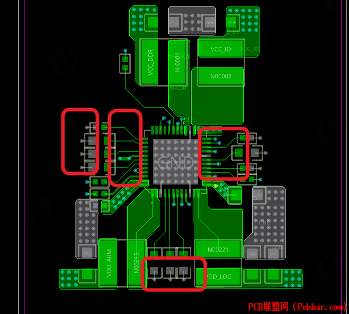

发表于 2024-9-9 11:42:15 | 显示全部楼层 |阅读模式
DCDC部分
1、找出输入输出的主干道;
2、输入电容靠近 IC 管脚;
3、参照前面的内容,执行一字型布局或者 L 型布局,让电流路径最短;
4、考虑空间合理性和工艺合理性选择摆放的层,并考虑后期走线空间;
DCDC以外的部分
1、考虑空间合理性和工艺合理性选择摆放的层,并考虑后期走线空间;
2、复制前面布局,执行第二路 DCDC 电路的布局;

发表于 2024-9-19 09:49:17 | 显示全部楼层
这些电源输出  地线要加粗处理

发表于 2024-9-19 10:17:01 | 显示全部楼层
其它没啥问题
