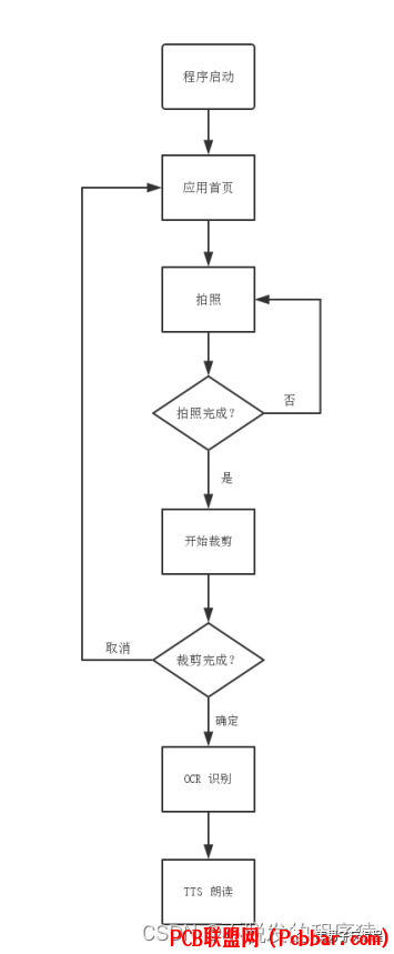

    5 n) S$ f+ v( @: u项目业务处理流程& w; ]8 }2 a' N" v7 K9 \" V
    本课题主要为设计一款在 Android 系统上运行的报纸阅读器,并实现上述的所有功能。6 e) j# @: y! X& e' f0 L3 y
    5 x2 }/ g0 ]/ i
    用户打开该应用后,程序会自动检测手机中是否安装讯飞语音,该语音引擎在朗读文字的时候需要用到。如果检测到用户尚未安装,会弹出对话框提醒用户安装。安装完成后可以选择“拍照”或者“浏览”功能。0 s) v4 W7 m+ x- }" |. _# |
    , r0 Y) J3 B8 z5 r# o选择“拍照”后,程序调用系统自带的相机供用户拍摄报纸内容,待拍照完成后,跳转至图片裁剪界面。在该界面中会将用户在上一步拍摄的照片显示出来,并在图片中提供一个可任意方向及大小拖动的方框,用户可拖动该方框选出需要识别的图片部分。裁剪完成后点击“确定”即开始进行文字识别。由于该识别过程需要联网,如果发现用户为接入互联网会弹出对话框提醒用户进行相关设置。( K; W. a2 @' a. R7 y1 e2 }
    % d4 t2 M, _" ~7 o/ V# M在文字识别完成后,程序会自动跳转到朗读的界面。该界面会显示新闻的标题,并提供音量调节功能,拖动音量条即可对朗读的音量进行实时调节,并且程序会记录用户上一次所使用的音量大小,避免每次朗读时都要手动调大音量的麻烦。
    & I- E1 }' n* Q, }+ s' G8 ?改界面还提供语音设置与删除新闻的功能。语音设置功能由讯飞语音提供,可以更换不同的发音语言。
    . d. y9 c& }) X1 H8 v+ V) B; U4 O! r1 k+ g' n$ C2 X. v
    点击“浏览”跳转到历史新闻的界面,该界面以列表的形式显示了用户所有的识别记录。点击某条新闻即可跳转到朗读界面自动朗读。如果需要删除,长按该条新闻,会弹出对话框提醒用户是否真的需要删除,防止误操作。+ q8 H9 p$ h8 B. H9 i3 n
    - \+ Z: j/ k* @" r, t4 M

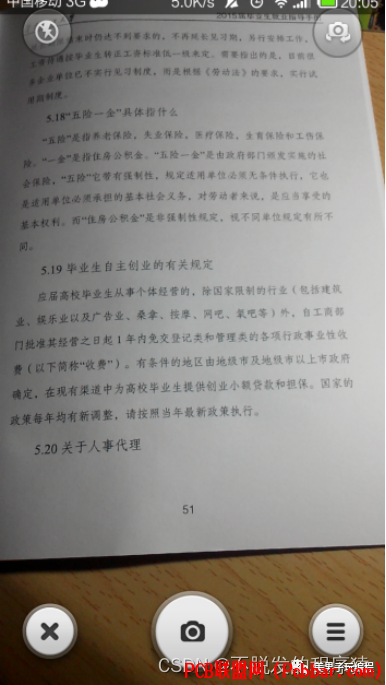

    点击“拍照”后跳转至系统设置界面:9 ~  ], s. Y3 {: _3 G* k$ p4 _
    / }, Z  o, A- U$ l

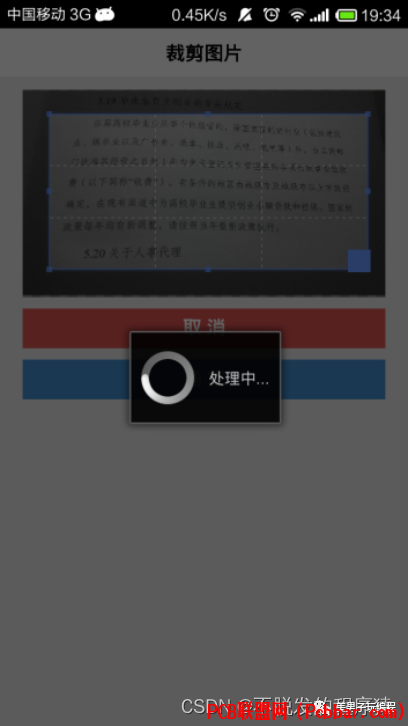

    拍照完成后跳转至裁剪图片界面:3 z  c6 Z: l. x/ k
    . E# X! q8 n# o/ a; a
    ) W7 I4 D- O: Y
    8 @# P) i3 x5 H0 f, J
    中间的方格框可随意拖动,当裁剪到合适大小后向下滚动页面,点击“确定”按钮开始进行 OCR 识别,点击“取消”返回到启动界面:7 n  Y; l" C+ h* u: l5 k( S

    经过实际测试,在 wifi 条件下识别大概需要 30秒 的时间:9 l( @3 p3 d0 Y
    0 e, a$ S9 g* N" B

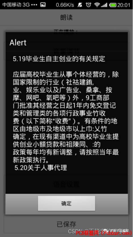

    & i! P1 `% C% J# s3 a0 G识别完成即自动开始朗读,以下为朗读时的界面,提供音量调节功能(会自动记住上一次设置的音量,避免每次播放都要调大音量,默认的音量为50%大小),以及重复朗读功能:
    / ]! O% e2 @7 c, Y- K

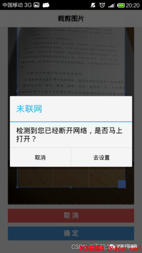

    由于本应用需要使用科大讯飞的语音引擎,以及 OCR 识别需要在联网的条件的进行,因此当检测到以上条件不满足时会给用户提醒:5 C6 i9 ?, a( u+ V+ g1 J

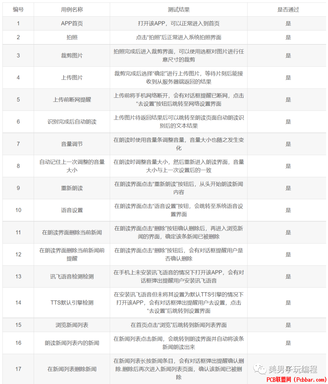

    % }9 v9 P: i( r1 G* N兼容性测试
    5 W/ k2 z# s- f% D- T+ V2 v4 b: B/ H; E2 b3 r
    兼容性是指硬件之间、软件之间或是软硬件组合系统之间的相互协调工作的程度。兼容的概念比较广,对于软件的兼容性,指的是指某个软件能稳定地工作在若干个操作系统之中,而不会出现意外的退出等问题。
    ! I1 C0 v" P/ B! J$ J5 s2 G" j/ S* B" j  N
    这里使用阿里移动测试服务对本应用进行基本的兼容性测试,地址是http://mts.aliyun.com。阿里移动测试服务是为广大移动开发者提供真机测试服务的云平台,拥有大量热门机型,提供7x24全天候服务。能够帮助开发者以最低的成本、最高的效率发现APP中的各类隐患,包括APP崩溃、各类兼容性、功能性、性能问题等。网站界面如下图所示:- x# d& P" _1 q8 q. }

    1 B6 ~! g$ g+ ^% m8 l6 j测试使用的手机设备包括三星、华为、小米和魅族一共30部手机,测试的Android操作系统版本从4.0.4 到4.4.4,已经涵盖了市面上大多数的Android热门机型,因此其测试结果也是具有一定的实际意义的。本应用的兼容性测试结果如下图所示:) E# M) W6 _# \1 V; C
    / L& N7 d0 R4 ~$ X
    / j5 i( q6 O, E8 P1 R# `
    , k8 u, C- i; \& }/ b4 [8* `' }" s4 L& L; D- b8 \' L1 U& d( M) y
    模块功能测试
    % P( N2 c( p1 N8 }8 a: ]4 o9 }/ O' x8 q
    功能测试,也称为行为测试,根据产品特性、操作描述和用户方案,测试一个产品的特性和可操作行为以确定它们满足设计需求。功能测试是为了确保程序以期望的方式运行而按功能要求对软件进行的测试,通过对一个系统的所有的特性和功能都进行测试确保符合需求和规范。功能测试也叫黑盒测试或数据驱动测试,只需考虑需要测试的各个功能,不需要考虑整个软件的内部结构及代码.一般从软件产品的界面、架构出发,按照需求编写出来的测试用例,输入数据在预期结果和实际结果之间进行评测,进而提出更加使产品达到用户使用的要求。测试用例与测试结果分别如下表所示:
