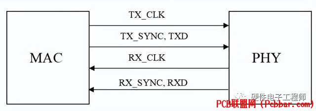

3、SS_SMII接口3.1 SS_SMII 接口概述SS_SMII(又叫S3MII)接口属于源同步时钟类型,接口原理框图如图3所示,时钟速率125M Hz;信号与时钟间的关系等同于GMII。
9 d9 t# B$ n& K# Y  ^
* Y2 R$ L. g: G  t$ |
图3 S3MII接口原理框图
, G) c, }. l1 T3.2 SS_SMII接口设计原则1、要求TX_SYNC, TXD信号与TX_CLK等长;RX_SYNC, RXD信号与RX_CLK等长。一般设计中,要求控制/数据信号与时钟信号的长度差不大于1cm(约0.1ns)。
* j" |" B+ |( ?7 B1 k2、要求信号的发送端(包括时钟/数据/控制信号)串接33欧姆电阻以减小反射,提高信号完整性。
0 i! n0 P4 n& T# L. j9 w2 H3、信号走线中要注意保持阻抗的连续性,尽量减少过孔数量(一般过孔数量在3个以内)。
; D' ~* h1 `! R4 n4、在时间允许的情况下,尽量对接口进行仿真。# m% \% q  R- |& e- |& h

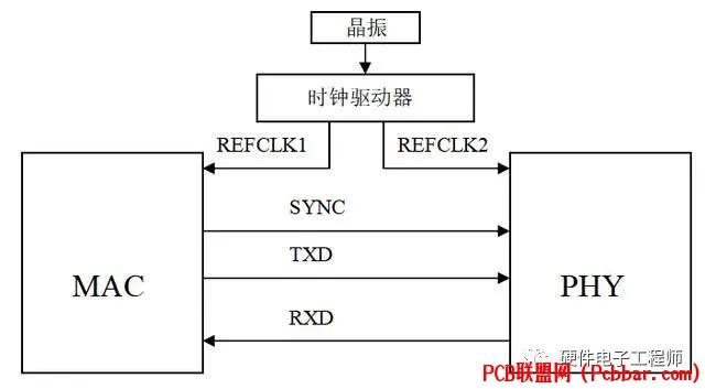

4、SMII接口4.1 SMII接口概述SMII接口公共时钟模型(两端芯片的时钟来自共同的时钟BUFFER),时钟速率125M Hz,接口原理框图如图4所示;并不要求数据线与时钟等长。4 \* e+ D8 @4 T
4.2 SMII接口设计原则设计时可以先考虑使REFCLK1, REFCLK2等长。
9 C, N9 l7 ?0 k5 J+ x7 r: N[/ol]* b% ?. N1 Q9 W
0 H" y% i* ]6 u/ A, R
图4 SMII接口原理框图$ a. X5 ?* Y" K# P4 s8 `
2、要求SYNC,TXD,RXD这几个信号走线尽量短;(从芯片资料理论上看出这些线
2 f2 s* o7 h  h的最大长度为1.5ns,21cm;但由于芯片差异性较大,因此实际布线中尽量走短)。$ h3 s$ s" W$ b/ M% E2 l0 _
要求信号的发送端(包括时钟/数据/控制信号)串接33欧姆电阻以减小反射,提高信号完整性;5 t3 b; e+ h! P( M1 q3 u7 ?. w

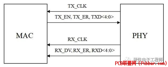

[/ol]6、MII接口MII接口属于公共时钟传输模型,时钟频率25M(100M以太网)或2.5M(10M以太网)。两个时钟都是由Phy发送给MAC的。接口框图如图6所示。另外,该接口的其它两个信号CRS、COL是异步信号,无特殊要求,故不在此图中画出。
5 _( V- _7 ?' t) J对于MII信号,由于信号速率较低,因此在布线上无特殊要求,只要求Phy与MAC离的不要太远就可以了。  e; y3 _. F8 v- @8 y4 M# {8 _% S; \
& e7 I( f1 U; u9 _1 Y3 D
图6 MII接口原理框图
