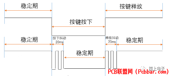

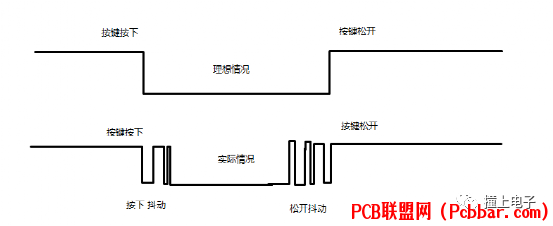

  w" N9 n- |' w) J5 E9 s# d. v第一节 按键的基本知识
& W9 }0 ]) x7 n0 w. P3 R按键的最基本的知识就是消抖,它分为软件消抖和硬件消抖。其中,软件消抖流程为:当检测到按键按下时,启动一个延时,持续一段时间(通常几毫秒);在延时结束后,再次读取按键状态;如果按键仍然处于按下状态,那么可以确定按键的状态为按下;否则,可以确定按键的状态为释放;软件消抖通过延时等待按键电平的稳定来避免误触发。如下图:" b; H) k/ V$ @8 h4 ^4 V+ g6 }
/ c) V' z+ I8 G) x1 H
! ~- s/ d, ^' u+ a5 b" J

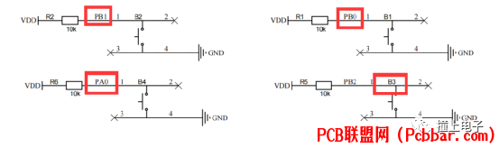

第二节 硬件解读
' W% J) }  i8 R
3 M3 K3 D4 `+ p+ X
从图中我们可以看出,一共有4个按键,每一个按键的原理图都是一样的,我们举一个例子吧,以PA0为例,当按键被按下,按键的1,2和3,3导通,按键的3,4接地,导致PA0也接地,所以PA0也就是低电平。由此我们知道,当按键按下时,PA0为低电平;反之为高电平。% w9 l( `' y' {
以下是按键和引脚的关系:
  `6 I; l( c. g
按键
* E8 y8 p. [' ~/ X
引脚' c6 c! F2 p/ A: s+ R
B1
) V: f+ p. ~: p: P
PB05 g9 O* C3 L$ ?: }
B2
' |) R1 v4 J+ ~3 U
PB1- U* T* H6 W1 H+ j, T) S% E# c8 o8 X6 G
B3
' r! a" y0 p) ~) b8 ]( R5 t
PB2  |3 t  i" R: I3 A9 s; W
B47 Q3 ]/ x9 H) U. v; }, L9 ^/ u
PA0
% G3 z8 D% Z8 U5 n" C8 o

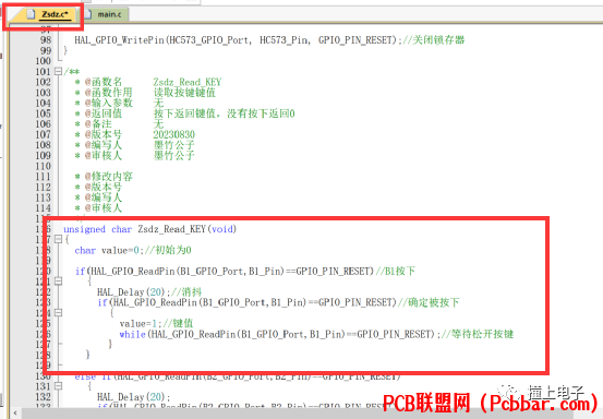

: J' W6 B# u2 T( _9 B3 E" A第四节 MDK代码
$ F& ]" P  \! N; N4 d# f% @
6 m  v. g  O" p# z) n2 A1 r- P

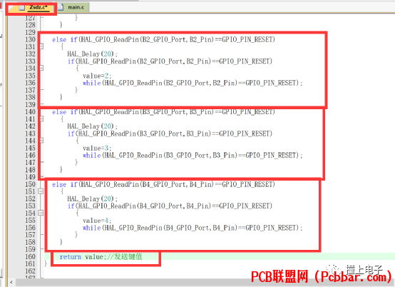

结合上图,可以看出需要20ms的消抖时间。所以MDK代码如下:
  J9 M& o( R8 _" A$ q! {: J
1 e9 `. ?2 r  V8 z0 s3 K" N5 c4 O/ M+ ~$ U& D/ b4 ?
1 L/ e2 Y1 D" D
5 _9 g- `7 X6 d5 p
) E5 H2 ~' e+ u$ e6 H9 I% o# I: ~, w6 O- D7 q! ?
& z6 Z; `8 ^/ n0 Q' f) _  j2 D4 p
5 m7 Z# T% y6 q0 G

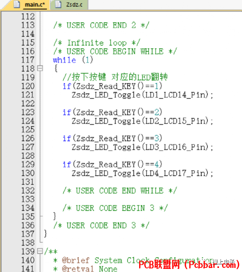

1 U4 U  u. G2 W" E. W, N: O8 c. _第五节 实验现象   注意:请用USB线连接电脑与开发板,注意是CN2口。  G# ^/ s8 f$ t0 K: F, D
现象:LED闪烁一次,按下按键,对应的LED翻转一次。
