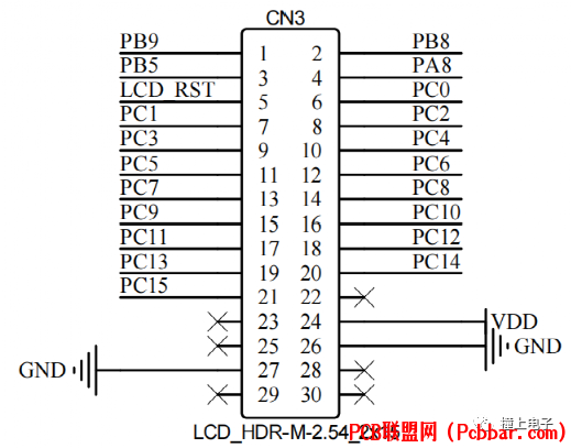

7 G& v) k2 ?. f; V+ Y( C: D# z' c第一节 硬件解读  蓝桥杯嵌入式的LCD并没有提供原理图,所以也没有什么可以讲解的,如果有需要,请联系我们微信公众号管理员,谢谢。微信搜索:撞上电子微信公众号即可。

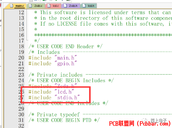

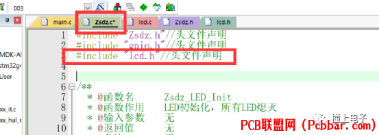

第三节 MDK代码  第一步:如下图,找到比赛提供的以下3个文件,并添加到工程中,添加方法请参照LED章节。
3 U0 _2 S2 V0 Q

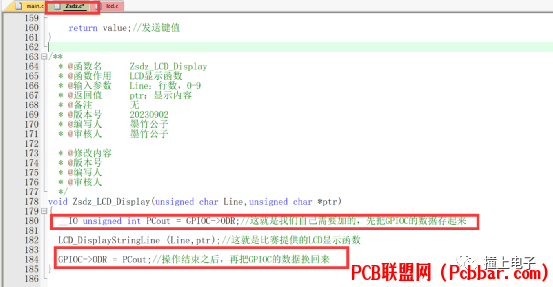

+ {5 x8 V3 [7 s3 }' ^" C. ^) w第二步:LED和LCD部分引脚是冲突了,所以官方的驱动需要修改一下,具体修改如下:
  O2 K) Y: p# H  }
: p: i/ Z3 `' s! U+ w, i/ R. e- B) _! r* G% |) q
/ q3 f. ?& e4 G/ g) o

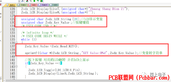

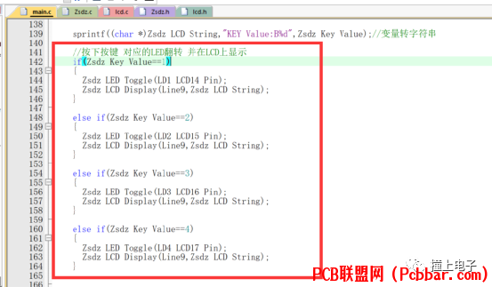

第三步:编写main函数,如下:
/ I: K# K, h% n
- G  _2 B3 |2 ~, A0 R' H- ?# E
/ T% N' |0 V0 |" \' [7 d! }$ q
8 ^4 }0 w3 Q6 [: R4 O2 R0 h
+ y- E3 F& _9 w( T
8 H  H/ [0 K# E- T
  {/ e/ L+ X% {" P
+ x) {0 [$ }3 V4 h1 G3 e# y& z) \
* F7 j5 f. c  b- W# z) A
% q$ C3 a& a( x; u9 n
第四节 实验现象   注意:请用USB线连接电脑与开发板,注意是CN2口。
5 p8 M: T# V2 e# W0 J& u8 R现象:LED闪烁一次,按下按键,对应的LED翻转一次并在LCD上显示。3 f' K* w6 Y- o/ y/ w6 A- f
