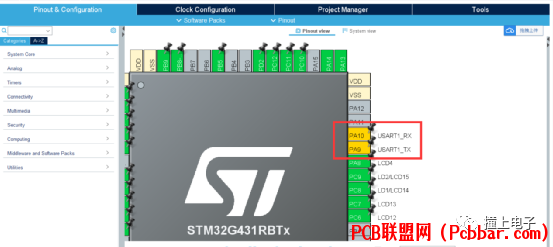

第一节 硬件解读 蓝桥杯嵌入式主板上面一共有2个USB口,下载程序和串口都是CN2口,大家千万不要搞错了。
9 o3 W! W, O+ `' ]3 d+ M# i6 E0 D# g如下图,串口引脚是PA9和PA10。/ G6 v: u+ t' y6 _: z
. g: N$ a+ n6 `6 C
0 t) s" T( j4 _% e6 h( R5 ~
第二节 CuebMX的配置 第一步:选择对应的引脚的和对应的功能,如下图:
1 z6 v9 v9 \$ A/ m5 @' d
1 f* r0 g3 I+ d5 V( o7 w

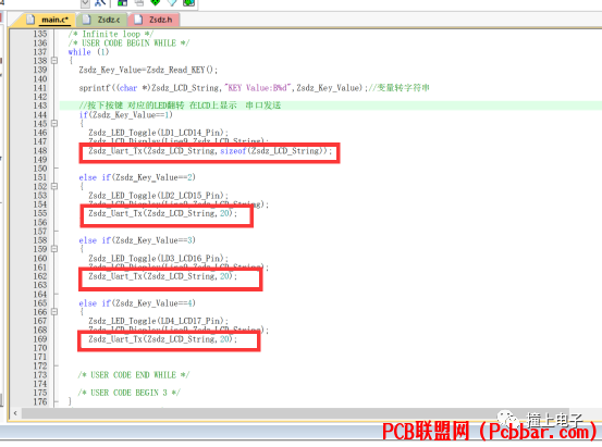

第三节 MDK代码  第一步:编写串口发送函数,如下图:
- r& \6 h0 u+ ~6 C2 G6 ~4 M         % M6 Z6 o( f1 X5 C+ B/ [6 E
" A& S2 \% B/ g) I; H
' A* m" A7 ^3 w9 G, l
第二步:编写主函数,如下图:- r- h+ r3 C! ?8 u9 i
+ C2 L' R* {, g# ]) t- a第五步:配置好下载器之后,编译代码,下载即可。5 n  ?5 ^2 g  C

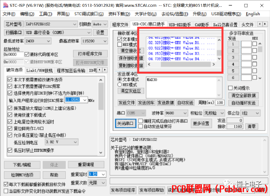

第六步:打开STC软件,如下图配置:选择串口助手;接收缓存区选择文本模式,波特率选择9600;串口号请扫描,选择正确的串口号,不一定是COM5;最后打开串口。
1 a( {: N) O7 w; c, r
$ C+ i" D# f- C3 u第七步:按下按键,串口接收数据。
( ]/ B3 Y- z# S4 A
) s, A  \  b+ ~* k4 P! m0 y6 l         " `- p3 d$ d6 k) N& B4 w9 I# ?
第四节 实验现象   注意:请用USB线连接电脑与开发板,注意是CN2口。
4 h+ N! s4 z% e3 W$ b% w6 H9 _现象:LED闪烁一次,按下按键,对应的LED翻转一次,LCD显示键值并以9600波特率的串口发送出去。% g7 n4 p; u  Z. K# O) b. ~
