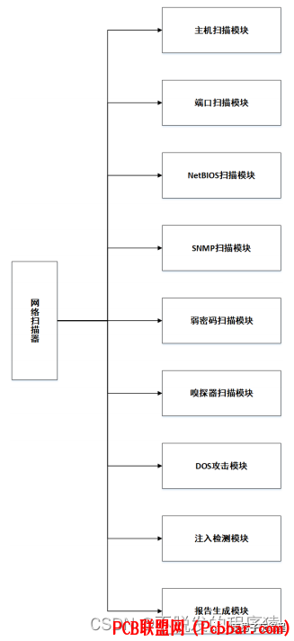

! c, \) E; n  C' d% k. l系统目标% b6 L  r1 _( w* D' k" T6 `; |, }* V
本设计的最终目标是打造一个具有多种扫描功能的网络扫描器。该扫描器具有以下功能:
6 ?* l/ n7 {3 X: k
  • 可视化的图形界面,旨在为用户提供友好的使用环境。
  • 实现一些基本的扫描任务,如读取到目的主机的软硬件信息,开放的端口等等。
  • 帮助用户去自动生成符合用户心理的扫描结果报告,并将扫描结果以文件的形式展现出了。
    % M  Q1 r6 Q* n6 D1 {4 Q1 P& d
    ; D+ T( N: r3 e, v# f
    其对应的整体层次设计图如下图所示:+ i9 n% ]( R' z# t
    8 e( O; C2 l1 d0 Z, N( [, ^
    - ]& k2 ~1 A: P6 X8 J3 }
    0 ~; ^  t% z$ {( Y3 G

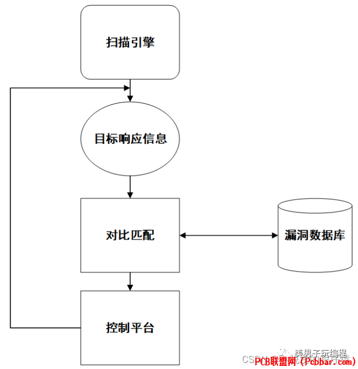

    系统原理
    $ H6 j4 r$ L0 M3 b- L; A管理员站在攻击者的角度去看网络扫描器的工作原理,一切都变得清晰易懂。作为一个攻击者,管理员会考虑首先去搜索网络上存活的主机,选择其中某一些主机作为管理员攻击的目标,管理员再通过向目标主机发送数据包,通过分析反馈的数据包,寻找可能存在的安全隐患,通过利用这些安全隐患去模拟尝试攻击,找到修复该安全隐患的解决方案,从而达到修复漏洞的目的。网络扫描器的工作原理如下图所示:
    . t' S: T: K/ }2 e2 j5 K9 S
    ( _* `$ H5 C/ O, D1 H( B. A5 M+ B- S* c
    , O: K4 ^: y4 a8 E0 K7 R* j9 [  o0 ~# c- o% r' J4 p2 H7 H; g
    0 g& M5 {2 \4 i* G( Y6 t' o5 X

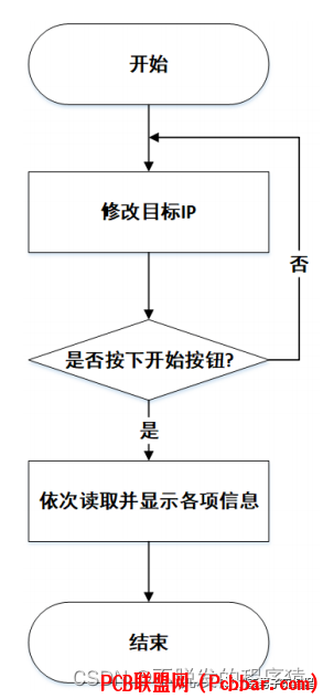

    # n. t1 w; y- d0 z6 u' n( S3.1、主机扫描模块
    6 R& z1 `9 ~: F/ F/ w% }  Y: a主机扫描就是扫描网络中可能存在的主机,主要是通过向特定的主机或者目的 IP 发送构造的 ICMP 协议包来确定目标网络上的主机是否可达。其流程图如下图所示:
    & g, E% y& O. l; P& q: s+ e
    ! _" s  H1 W! w+ J" U3 Q9 |

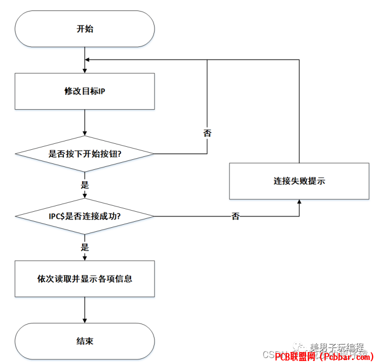

    + V' G7 T/ {9 c3 C$ ~# b& s3.3、NetBIOS 扫描模块+ F% X1 {: O* m
    对网上基本输入输出系统 NetBIOS 协议而言,它作为应用层上的一种特殊的协议,它常常被用来管理局域网上的主机,通过该协议的相关约定,管理员可以很方便的读取到局域网上相关目标主机可拥有的相关属性的详细信息。其流程图如下图所示:. Z7 W; d- Y* T, Z  h& V& ?
    6 U4 K4 `9 r# V3 L  X' e- N& ^% r
    * Z/ l/ @/ G- c& |; @" r  v- A

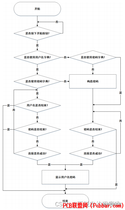

    3.5、弱密码扫描模块
    * u! [, {) v0 C7 g弱密码扫描是逐个对目标主机的用户名和密码进行扫描,依次穷举遍历所有的用户名和密码的组合,用遍历生成的密码去逐次尝试验证。通过密码验证系统给出的正确或错误的反馈来判断是否成功获取到了用户的信息。其流程图如下图所示:
    * J3 c, I! `: _; }2 W' Z& m1 I$ J$ ]& M% E7 D. L$ f
    ( @' m8 y7 {! ?6 ]
    $ W" h/ X$ B& h& r5 D# f

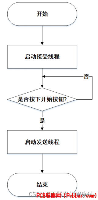

    8 V" T* x# i. l! J3.7、DOS攻击模块
    7 x0 ~% ?$ f/ [" `% r  YDOS 攻击是对目标 IP 的特定端口采用指定的线程数去发送大量的数据和连接请求,不断的消耗目标主机的资源,从而造成目标主机连接资源耗尽,导致其它主机无法使用这些连接资源。其流程图如下图所示:& F4 f7 k, W9 j- f& {9 `8 `& W
    2 G; `: z" ]! Q& }4 v/ P
    6 G' H0 ^2 y4 F0 f2 g" w

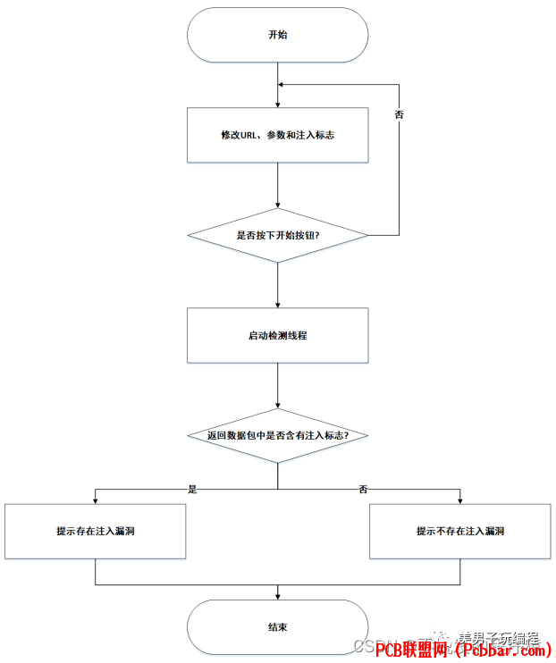

    7 E" `0 a8 c( W9 \6 k# a- |! x, Y3.8、注入检测模块& g( E, N( S  i1 g- R
    由于程序员及软件设计师在编写程序或设计相关软件模型的过程中出现了设计缺陷,导致非法用户可以通过构造一系列特殊的字符串去拼接到软件的缺陷部分,从而导致非授权用户可以绕过系统验证而读取到数据库中的隐私数据,从而造成信息的泄露,造成巨大的损失。其流程图如下图所示:: v; e, w2 o5 [. Y
    % o: ?9 f' {2 |0 E$ z- I1 C( p
    4 g4 E! d! r% {+ @' I& d6 s; h6 s2 M1 f

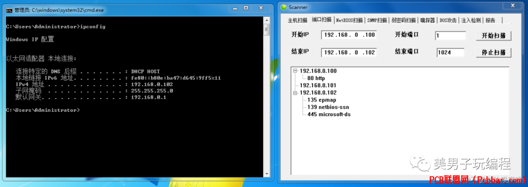

    0 B" z9 _  \6 N% W  U" q( t下图展示的是端口扫描功能模块的界面:7 ?5 e5 @6 P7 b. Z# e' G- }/ J
    ! s. c/ H' Q* n- A6 _1 m( X
    0 i3 ^( o/ N1 l2 M- n1 F  q3 k

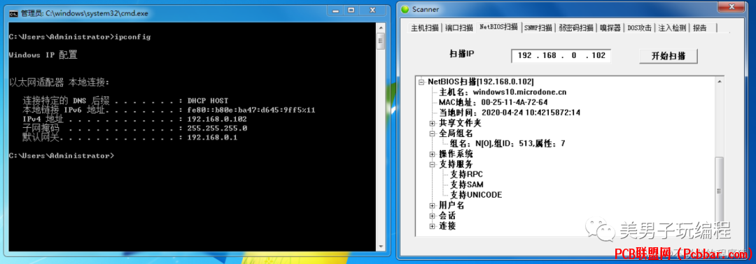

    ! p% n4 u; {. _4 D0 J! s: x- S" Y下图展示的是 NetBIOS 扫描功能模块的界面:
    8 m' H$ q1 @- M. d
    : E3 `* D2 `. X9 z+ w
    . i2 K3 u3 {) c% y# t& e" V

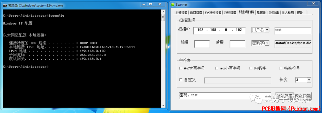

    下图展示的是弱密码扫描功能模块的界面:
    . d/ r3 }; X" e! g; V1 P( k( u
    ! D: T0 e/ v1 ^8 E% S  w
