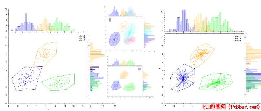

前面几篇推文详细的介绍了散点图和边际图的画法【MATLAB|回归曲线|置信区间|边际图|核密度填充图、MATLAB|聚类散点图|边际图|核密度填充图】,今天特意添加边际直方图的画法,喜欢此推文的小伙伴们记得点赞+关注+分享!【尊重作者劳动成果,转载请注明推文链接和公众号名】
8 V! e1 H. ]- [2 S# N( B效果效果图图
6 _6 T) R5 ?" a3 t+ I边际直方图效果图4 l% z4 @" \. Q' B% x

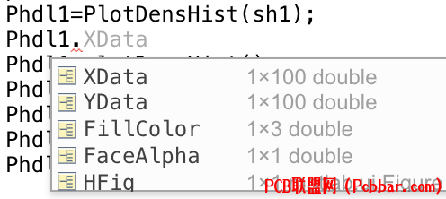

                % 这里绘制到rightAxes            if ~isempty(rightAxes)                axes(rightAxes);                hold on;                histogram(rightAxes, yi, nbins, 'FaceColor', obj.FillColor, 'Orientation', 'horizontal', ...                    'EdgeColor', obj.FillColor, 'FaceAlpha', obj.FaceAlpha, 'LineWidth', 0.5)                rightAxes.YDir = 'normal';                rightAxes.XMinorTick = 'on';                rightAxes.YMinorTick = 'on';                rightAxes.TickDir = 'out';                rightAxes.TickLength = [.011 .01];                rightAxes.YTickLabel = {};                rightAxes.Visible = 'on';                rightAxes.Box = 'off';                rightAxes.LineWidth = 1.2;                rightAxes.FontSize = 18;                rightAxes.FontName = 'Times New Roman';                rightAxes.XLim = topAxes.YLim;                rightAxes.YLim = ax.YLim;                rightAxes.Box = 'off';            end            % 绑定X Y            linkaxes([mainAxes, rightAxes], 'y')            linkaxes([mainAxes, topAxes], 'x')        end    endend这个函数定义了PlotDensHist的MATLAB类,用于创建一个带有附加边际分布信息的直方图图形。以下是对该函数的分析和介绍:类属性:. \" y# O! c8 Q/ `5 J* J* @1 C5 g- l
    XData:存储主图中的X轴数据。
    / s, q# P. d5 A5 r. v! kYData:存储主图中的Y轴数据。
    # l3 `6 i7 ?  K9 b$ IFillColor:存储直方图的填充颜色。
    : a6 c+ {+ k2 E4 x9 o3 X
    FaceAlpha:存储填充区域的透明度。, G( J" ^# r4 H4 ?
    HFig:存储图形句柄。
    , Z* V8 b6 p* `  P3 N$ E5 n5 ~
    . s. O  H# a+ D9 K, J. O0 p
    ' [3 q1 i5 K& F% t根据句柄的形式调用。
    ; m: _9 |4 C( s& n+ c# Y构造函数 PlotDensHist(sHdl):5 M" J% k! R' A2 @  y/ [) p0 e* I
    该构造函数接受一个图形句柄 sHdl 作为输入参数,并从该图形句柄中提取相关属性值,以初始化对象的属性。这些属性包括X轴数据、Y轴数据、填充颜色、线条颜色等。! \2 O/ i8 J& g, R% I7 A- M
    构造函数将这些属性存储在对象的属性中,并设置默认的绘图参数。
    1 |2 L) y6 z7 Z) o9 L
    plotDensHist 方法:6 ]; I$ P* R# h( @4 _+ b1 p
    plotDensHist 方法用于在MATLAB图形中创建直方图,并添加附加的边际分布信息。4 _) ~" |& ]$ }! A2 M
    该方法首先获取当前图形的句柄 hFig,然后创建主图、顶部区域和右侧区域的坐标轴位置。
    / f' q! M0 R# ]' q0 u主图的数据来自对象的属性 XData 和 YData,并根据对象的其他属性(如填充颜色、线条颜色等)来绘制直方图。$ D3 z" Z6 M$ ^+ G) y& }
    顶部和右侧区域分别用于绘制边际分布的直方图,使用的数据分别是 XData 和 YData。
    1 a4 K7 l' j+ J' W. H) R7 T方法还设置了坐标轴的各种属性,如刻度线样式、字体大小等。
    2 `! p  ~) _# A- `7 U7 n  f- `1 h最后,通过 linkaxes 方法将主图和边际分布区域的坐标轴连接在一起,以确保它们在缩放时保持一致。
    0 ^2 v, J6 p" n- w+ R4 N+ N

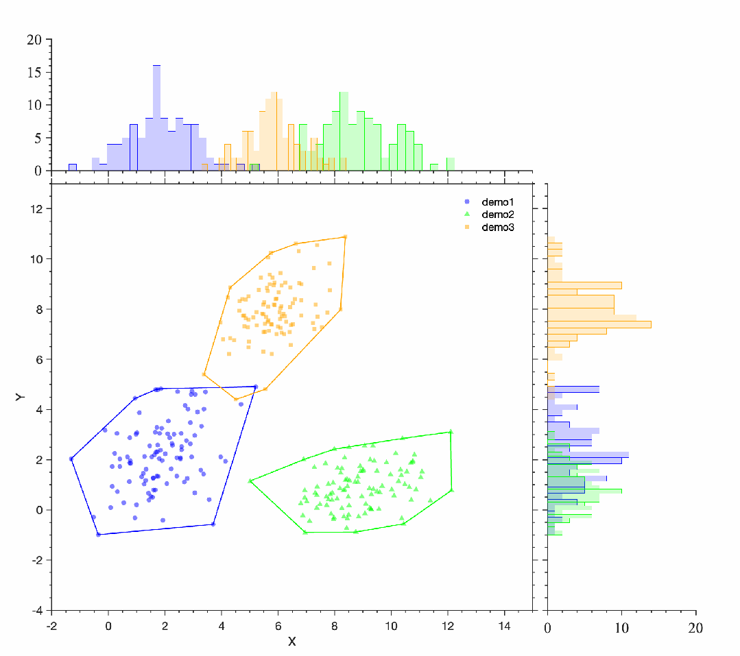

    [/ol]案例
  • clc;clear;close all;d1=repmat([2 2],100,1) + randn(100,2)*[1 .5; 0 1.32];d2=repmat([9 1],100,1) + randn(100,2)*[1.4 0.2; 0 0.98];d3=repmat([6 8],100,1) + randn(100,2)*[1 0.5; 0 1];
    $ u# P( V; [! s5 V) q% 使用scatter函数绘制散点图hold onsh1=scatter(d1(:,1), d1(:,2),'filled','CData',[0,0,1],'MarkerFaceAlpha',0.5,'MarkerEdgeColor','none','Marker','o');sh2=scatter(d2(:,1), d2(:,2),'filled','CData',[0,1,0],'MarkerFaceAlpha',0.5,'MarkerEdgeColor','none','Marker','^');sh3=scatter(d3(:,1), d3(:,2),'filled','CData',[1,0.6471,0],'MarkerFaceAlpha',0.5,'MarkerEdgeColor','none','Marker','s');1 ?# e7 i% Z; N% v
    % 画出凸包k1 = convhull(d1(:,1), d1(:,2));k2 = convhull(d2(:,1), d2(:,2));k3 = convhull(d3(:,1), d3(:,2));line(d1(k1,1), d1(k1,2), 'Color', [0 0 1],'LineWidth',1.2)line(d2(k2,1), d2(k2,2), 'Color', [0,1,0],'LineWidth',1.2)line(d3(k3,1), d3(k3,2), 'Color', [1,0.6471,0],'LineWidth',1.2)legend('demo1','demo2','demo3','box','off','Location','best')% 设置标签和标题ax=gca;box onax.XLim=[-2,15];ax.YLim=[-4,13];ax.XLabel.String='X';ax.YLabel.String='Y';ax.Title.String='';
    5 Z. P% P# T" `& K  ]# dax.GridLineStyle = '-.'; % 设置网格线样式为虚线ax.GridColor = 'k'; % 设置网格线颜色为红色ax.XGrid = 'off'; % 关闭X网格线ax.YGrid = 'off';  % 打开Y网格线6 y  e5 K- `" A' x- d
    ax.LineWidth = 1;            % 设置坐标线宽ax.XMinorTick = 'on';        % 打开x次要刻度线ax.YMinorTick = 'on';        % 打开y次要刻度线ax.TickDir = 'out';           % 设置刻度线方向向外ax.FontSize = 14;            % 设置坐标字体大小
    # M, o% l  @3 C  U+ C8 }8 ZPhdl1=PlotDensHist(sh1);Phdl1.plotDensHist();Phdl2=PlotDensHist(sh2);Phdl2.plotDensHist();Phdl3=PlotDensHist(sh3);Phdl3.plotDensHist();  Y$ N9 }! s, }1 G# D$ ]6 [
