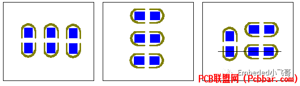

(1)同类型插装元器件在X或Y方向上应朝一个方向放置。同一种类型的有极性元件也要力争在X或Y方向上保持一致,便于生产和检验。

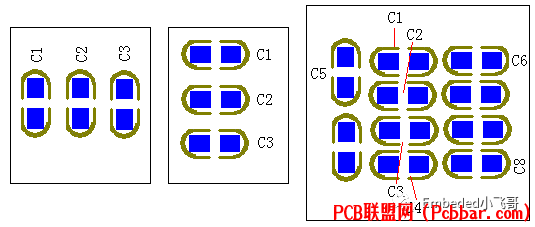

元件排列:电阻、电容等封装相同的器件,应整齐排列,尽可能等间距,横平竖直,确保电路板外观美观;CPU和RAM距离短;必须采用手动布线,确保布线整齐、规则。
PCB板空隙:至少要大于最小线宽,如图所示。
