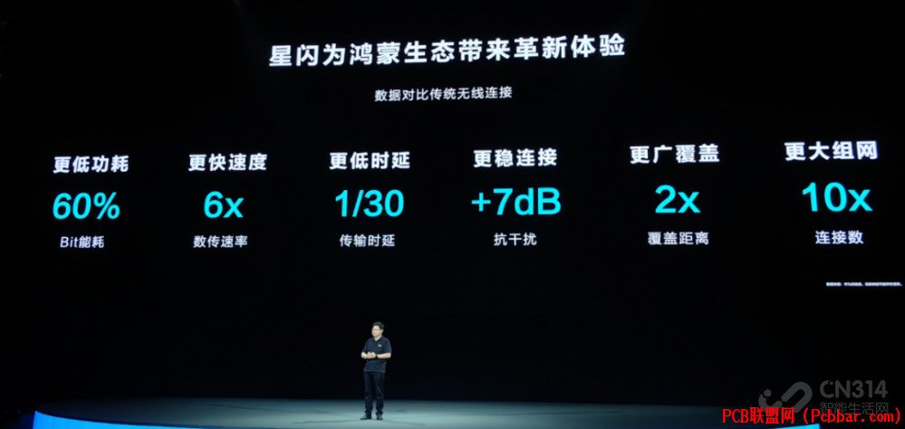

星闪通信技术(NearLink)是华为主导的新一代无线短距通信标准技术,旨在解决传统无线通信技术(如蓝牙、Wi-Fi)在速度、功耗、时延、抗干扰能力和连接数等方面的局限性。
2020年9月,华为牵头成立的星闪联盟(超过300多家会员单位)负责制定其标准和规范。
2022年11月发布星闪1.0标准,综合了传统无线通信技术(蓝牙和Wi-Fi)的特点,并增进了时间延迟、功耗、覆盖和安全等各方面的要求。
星闪相比蓝牙优势“绝对遥遥领先”,这是余承东在华为开发者大会2023 (HDC.Together)首日开场中对“星闪”连接的评价。
星闪是站在 WiFi 和蓝牙肩膀上,发展出了新的技术优势,产品技术性能优于 WiFi 和蓝牙,并兼容蓝牙和WiFi。
相对于传统无线连接(如BLE),星闪SLE具备以下优势:
功耗:比BLE降低60%速率:BLE的6倍延迟:BLE的1/30抗干扰:比BLE多7dB覆盖范围:BLE的2倍连接数:BLE的10倍
