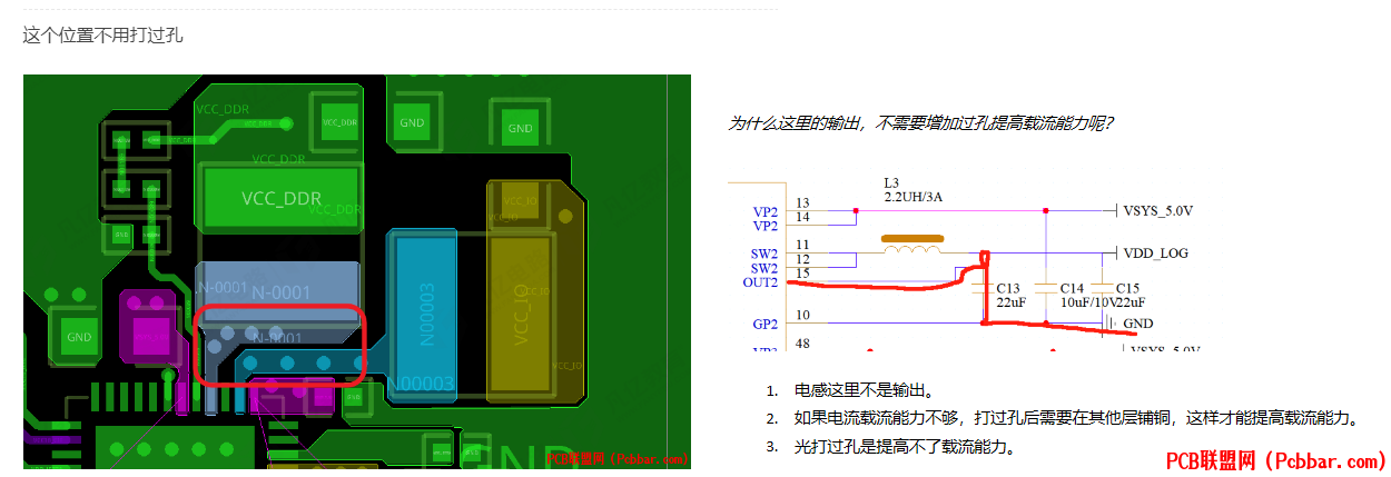

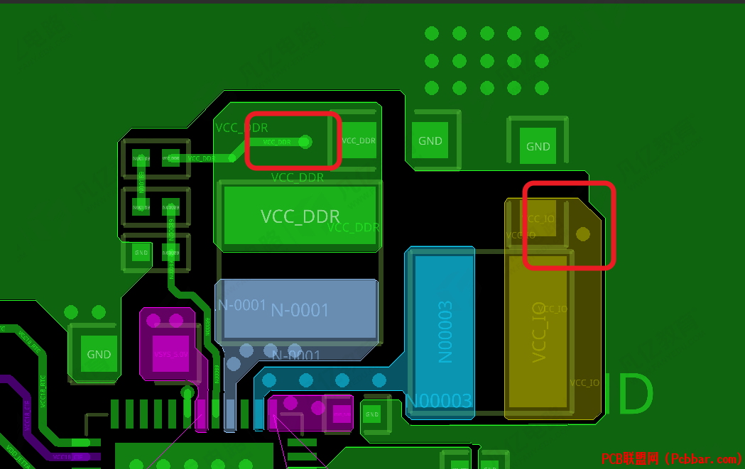

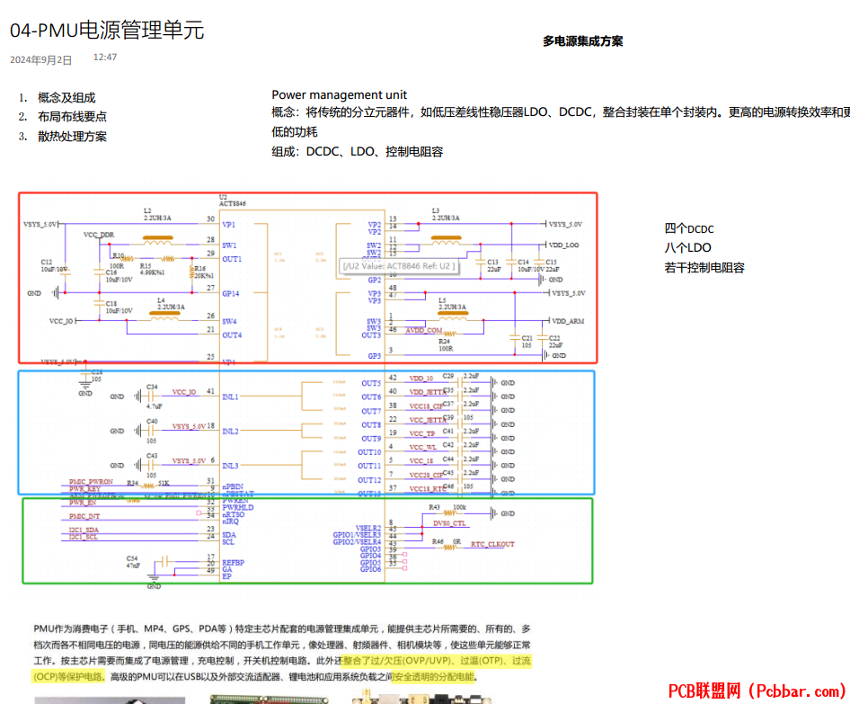

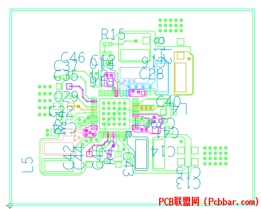

感觉稀里糊涂的,笔记记是记了,感觉没记到脑子
详细内容,见附件。
欢迎各位老师、同学指教

发表于 2024-9-19 10:57:59 | 显示全部楼层
这个位置不用打过孔

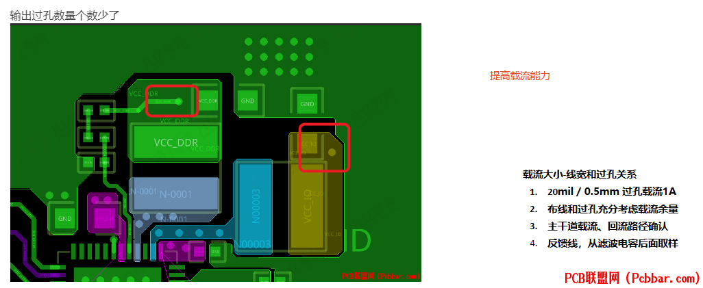

发表于 2024-9-19 10:58:40 | 显示全部楼层
输出过孔数量个数少了

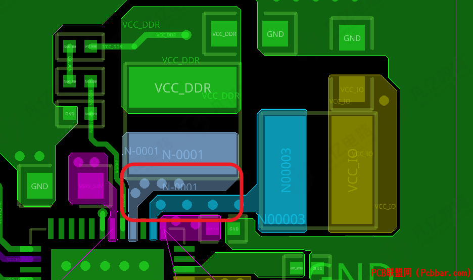

发表于 2024-9-19 10:59:14 | 显示全部楼层
LDO就近打地过孔
