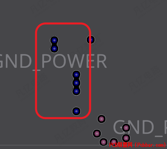

本次作业学习心得:
1.两片以上的DDR布线拓扑结构优选远端分支,T点的过孔打在两片DDR中间;
2.信号线的间距满足3W原则,数据线、地址(控制)线、时钟线之间的距离保持20mil以上或至少3W
3.所有信号线不得分割,且有完整的参考平面。
DDRX2.brd
1.67 MB, 下载次数: 1, 下载积分: 联盟币 -5
董翼飞-第一次

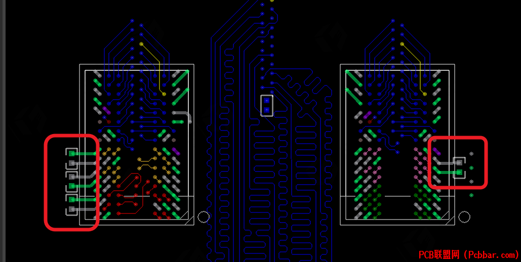

发表于 2024-9-6 10:16:16 | 显示全部楼层
放正面的时候,稍微距离远一点点 ,方便后期的调试

发表于 2024-9-6 10:17:03 | 显示全部楼层
这些过孔的距离要调整一下,不要把地平面割裂了

发表于 2024-9-6 10:17:44 | 显示全部楼层
其它没问题
