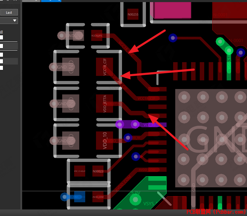

LDO-PMU模块pcb设计作业总结

发表于 2024-9-6 10:18:53 | 显示全部楼层
DC-DC修改过后,基本没有问题了
7615
3万
36992
最佳新人
发表于 2024-9-6 10:19:19 | 显示全部楼层
LDO的设计没啥问题
7615
3万
36992
最佳新人

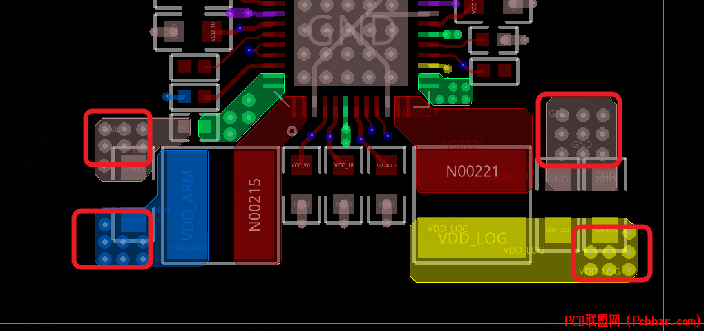

发表于 2024-9-6 10:21:32 | 显示全部楼层
过孔的间距拉大一下,尽量不要这么近
7615
3万
36992
最佳新人
发表于 2024-9-6 10:22:30 | 显示全部楼层
这些LDO的输出也要打孔,在完整的案例中是连接出去,供电使用的
