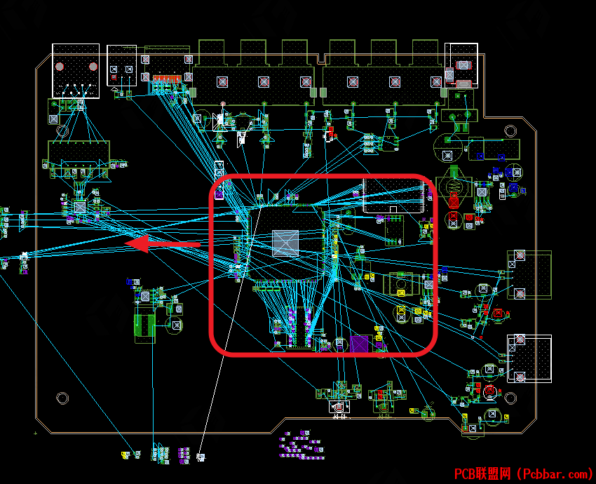

总结
前期工作:逐页分析原理图,主要分析看有哪些模块?有哪些电源?有哪些比较重要的信号?
准备工作:产生并导入网表,导入DXF图,将DXF图zcopy到板框层,并放置所有元器件。布局前将格点设置为5 5 5 5 5,方便器件对齐。
通过原理图进行模块抓取,再进行结构器件定位(移动命令,抓取焊盘,移动到结构图圆形定位孔圆弧处,右击选择Circle)。将核心器件HI3716M放置在中间,根据飞线进行旋转,尽量让飞线顺一点。因为是两层板,最好布局布线都单面进行,使背面形成一个完整的大地。分模块设计布局完成后再进行电源的处理,根据飞线将电源模块放置在适当的位置,后续根据布线情况可以进行调整。DDR和CPU芯片的配置电阻容可以在布线完成后再放进去。布局完成后可以打开所有飞线,检查下飞线是不是比较顺,不顺的话可以再次优化。

主控这一部分可以稍微往左边挪一挪

其它问题不大,可以开始布线了
