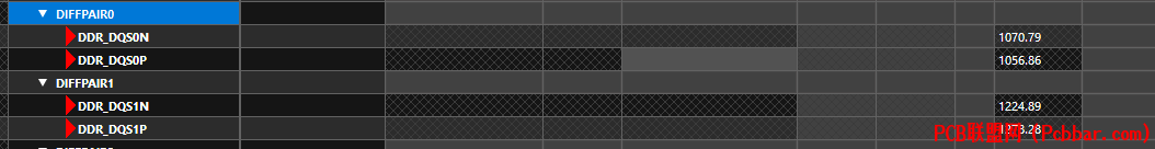

老师好,
      附件是2片式DDR电路设计的电路图,请查阅,谢谢!

有差分对内误差超过+-5mil
有些地方不满足3w还需调整一下
