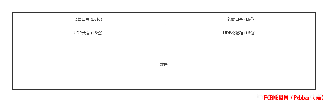

一、UDP 报文格式每个 UDP 报文分为 UDP 报头和 UDP 数据区两部分。报头由 4 个 16 位长(2 字节)字段组成,分别说明该报文的源端口、目的端口、报文长度和校验值。
UDP 报文格式如图所示。
