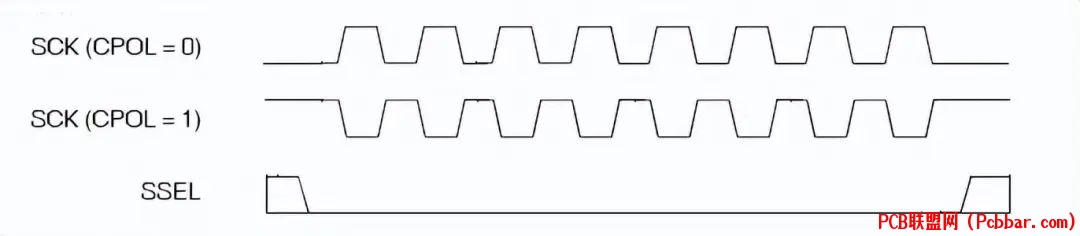

    问题二:SPI通信的四种模式?
    SPI 有四种工作模式,各个工作模式的不同在于 SCLK 不同, 具体工作由 CPOL,CPHA 决定。(1)CPOL: (Clock Polarity),时钟极性:
    SPI的CPOL,表示当SCLK空闲idle的时候,其电平的值是低电平0还是高电平1:CPOL=0,时钟空闲idle时候的电平是低电平,所以当SCLK有效的时候,就是高电平,就是所谓的active-high;CPOL=1,时钟空闲idle时候的电平是高电平,所以当SCLK有效的时候,就是低电平,就是所谓的active-low;
    (2)CPHA:(Clock Phase),时钟相位:
    相位,对应着数据采样是在第几个边沿(edge),是第一个边沿还是第二个边沿,
    0对应着第一个边沿,1对应着第二个边沿。对于:
    CPHA=0,表示第一个边沿:
    对于CPOL=0,idle时候的是低电平,第一个边沿就是从低变到高,所以是上升沿;
    对于CPOL=1,idle时候的是高电平,第一个边沿就是从高变到低,所以是下降沿;
    CPHA=1,表示第二个边沿:
    对于CPOL=0,idle时候的是低电平,第二个边沿就是从高变到低,所以是下降沿;
    对于CPOL=1,idle时候的是高电平,第一个边沿就是从低变到高,所以是上升沿;

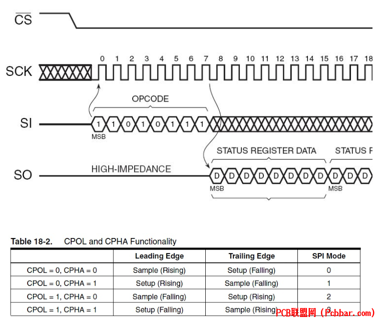

    问题三:该如何确定使用哪种模式?
    (1)先确认从机需求的 SCLK 极性,不工作时是在低电位还是高电位,由此确认 CPOL 为 0 或 1。看原理图,我们设置串行同步时钟的空闲状态为高电平所以我们选择 SPI_CPOL_High。也就是CPOL为1
    (2)再由slave芯片 datasheet 中的时序图确认 slave 芯片是在 SCLK 的下降沿采集数据,还是在SCLK的上升沿。
    翻译一下:W25Q32JV通过SPI兼容总线访问,包括四个信号:串行时钟(CLK),芯片选择(/CS),串行数据输入(DI)和串行数据输出(DO)。
    标准SPI指令使用DI输入引脚串行地将指令、地址或数据写入CLK上升沿上的设备。DO输出引脚用于从CLK下降沿上的设备读取数据或状态。
    支持模式0(0,0)和3(1,1)的SPI总线操作。模式0和模式3关注的是当SPI总线主端处于待机状态,数据没有被传输到串行Flash时CLK信号的正常状态。对于模式0,在下降和上升时,CLK信号通常是低的边缘/ CS。对于模式3,在/CS的下降和上升边缘上CLK信号通常是高的。既然串行同步时钟的空闲状态为高电平,这里我们选择第二个跳变沿,所以选择 SPI_CPHA_2Edge。也就是CPHA为1
    即,我们选择的是模式3(1,1)。

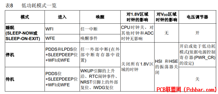

    十七、低功耗模式
    问题一:低功耗模式有几种?唤醒方式是什么?
    解答:

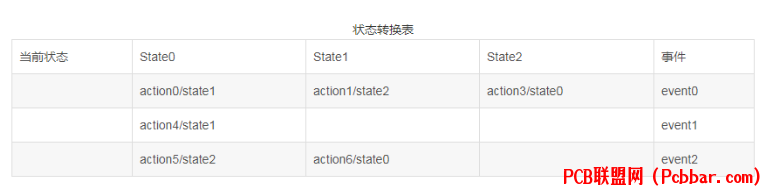

    二十七、状态机
    问题一:使用的什么状态机?
    解答:有限状态机,(英语:Finite-state machine, FSM),又称有限状态自动机,简称状态机。
    假设状态机的状态转换由下表所示:
    实现:(使用switch语句)
  • //横着写void event0func(void){    switch(cur_state)    {        case State0:             action0;             cur_state = State1;        break;         case State1:             action1;             cur_state = State2;        break;         case State2:             action1;             cur_state = State0;        break;        default:break;    }}
    void event1func(void){    switch(cur_state)    {        case State0:             action4;             cur_state = State1;        break;        default:break;    }}
    void event2func(void){    switch(cur_state)    {        case State0:             action5;             cur_state = State2;        break;         case State1:             action6;             cur_state = State0;        break;        default:break;    }}
