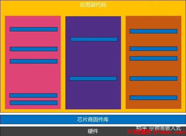

首先,思考问题的出发点,大部分都是硬件。嵌入式工程师们总是会倾向于,把整个嵌入式程序,搞成一个时刻在与硬件交互的底层代码,没有有效隔离硬件,更没有合理分层,甚至一竿子从应用层捅到寄存器。
在《嵌入式软件架构的六个步骤(一)抽象层》中,我们对这一现象做过解释。这种做法,是由大部分嵌入式工程师的知识结构偏硬件决定的,可以理解,但绝不提倡。
因为这种写法,不符合软件发展的主流趋势,不符合层次化和复用性原则,无法支撑大规模的嵌入式软件开发。目前嵌入式开发产品的软件规模大了很多,硬件有关的部分所占的比例,已经降到了非常小的份额。在大多数嵌入式系统中,真正的价值在于应用层代码,即与硬件无关的部分。
一竿子捅到底的架构其次,工程师总是喜欢围绕中断、任务、总线的原始数据等底层资源,展开对架构的思考。
