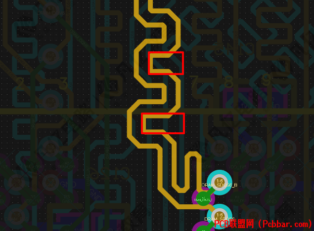

1.了解了DDR的布局规则
两面DDR要关于BGA对称分布,滤波电容要靠近IC管脚摆放
2.串接电阻在中间要靠近并联电阻反之靠近那端放那端
3.熟悉了BGA扇出以及等长操作
2XDDR.zip
22.67 MB, 下载次数: 2, 下载积分: 联盟币 -5
发表于 2024-9-5 17:56:17 | 显示全部楼层
长细铜皮注意处理掉
等长绕线不要绕成直角
其他没有问题
